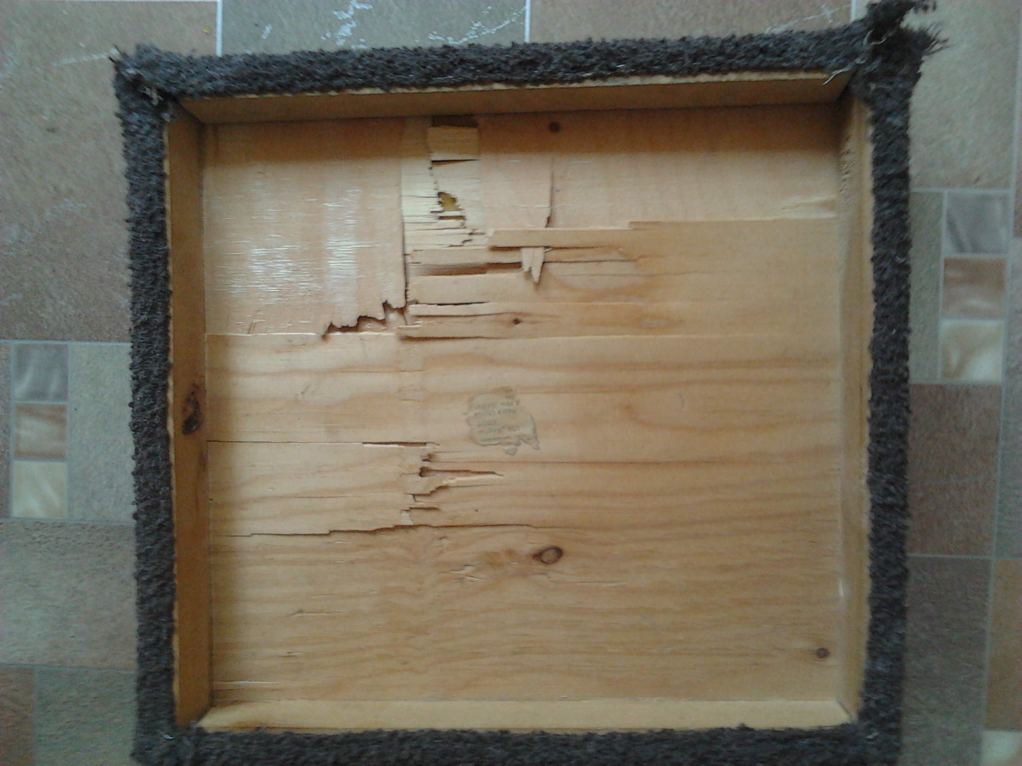

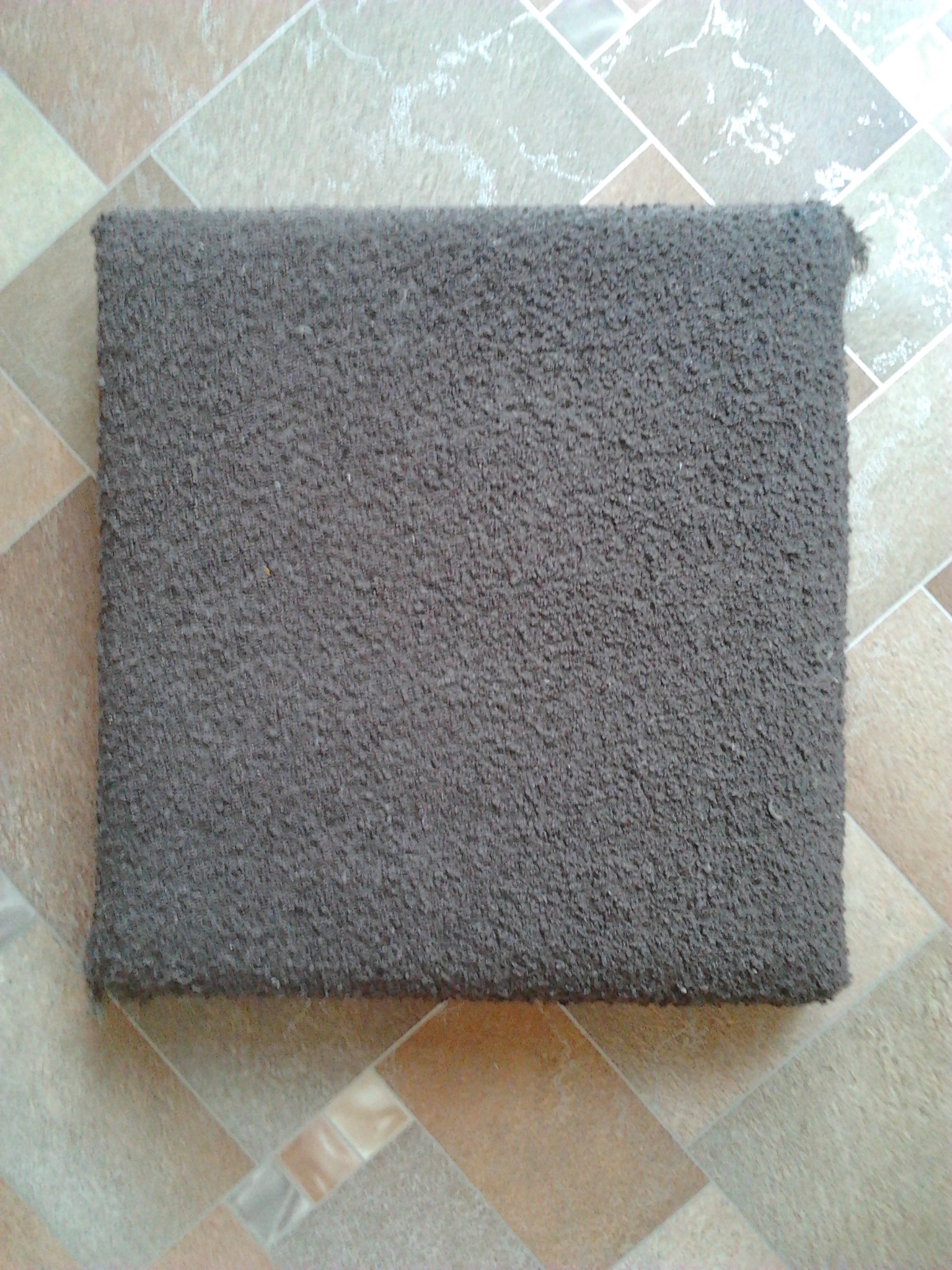

Здравейте :) Имаме едни столове от много години , които не ползваме , половината даже не са сглобени , но пък седалките им са изтърбушени. Ето за какво говоря:
http://store.picbg.net/pubpic/35/07/b6d ... d63507.jpg
http://store.picbg.net/pubpic/80/A4/400 ... ce80a4.jpg
Мисля да изрежа парчета дървена плоскост със същия размер , да сложа от горе дунапрена и би трябвало да стане , Вие как мислите?

Може да се претапицират.
Аз с най-евтиния такер от практикер претапицирах сума мебели в къщи, че в момента няма кинти за нови :)

Столовете са много стилни, според мен имат антикварна стойност, най-добре е да се реставрират.
Дървената продънена част просто се подменя със шпертплат, 2-3 мм по-дебел.
Тапицерията изглежда добре, много хубаво стои на стила, и аз не бих я подменял.
Трябва да се свали, изпере или почисти химически.
Дунапренът, ако е започнал да се рони (структурна деструкция) или е смачкан, трябва да се смени.
Дървената част следва да се почисти с препарат за дърво, но съм го правил и с Веро, а силно замърсените или зацапани места да се изшкурят с много фина шкурка (за стъкло).
Накрая се нанасят два пласта много качествен яхтен лак.
Ще станат по-хубави от нови.

profy , искам не искам ще трябва да сменя тапицерията , защото столовете са 4 , а на 2 от тях липсват седалките им , те също бяха счупени и за съжаление са изхвърлени. Затова ще трябва да се претапицират с нещо ново .
