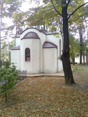

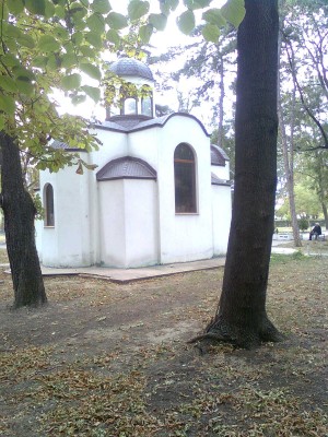

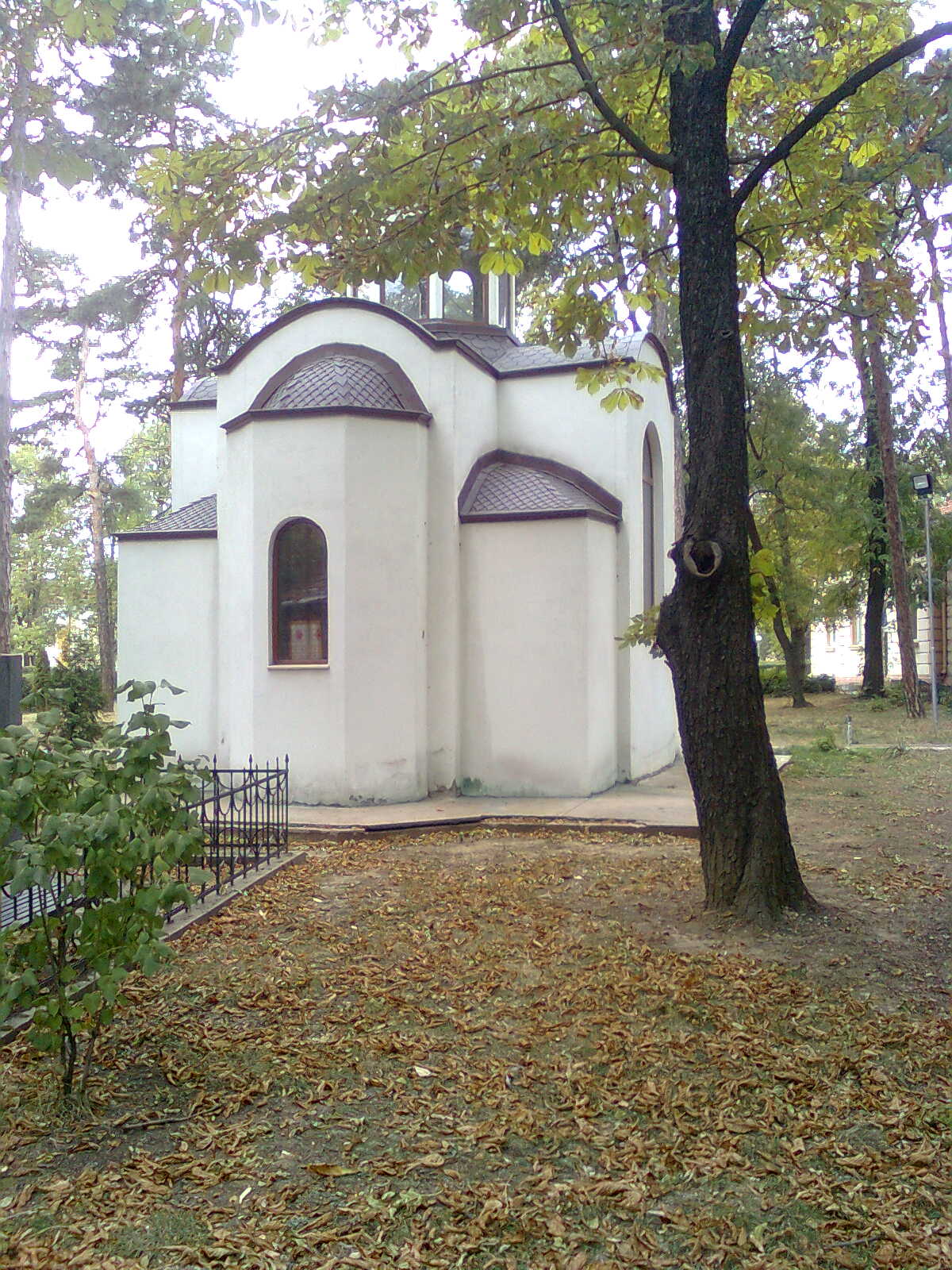

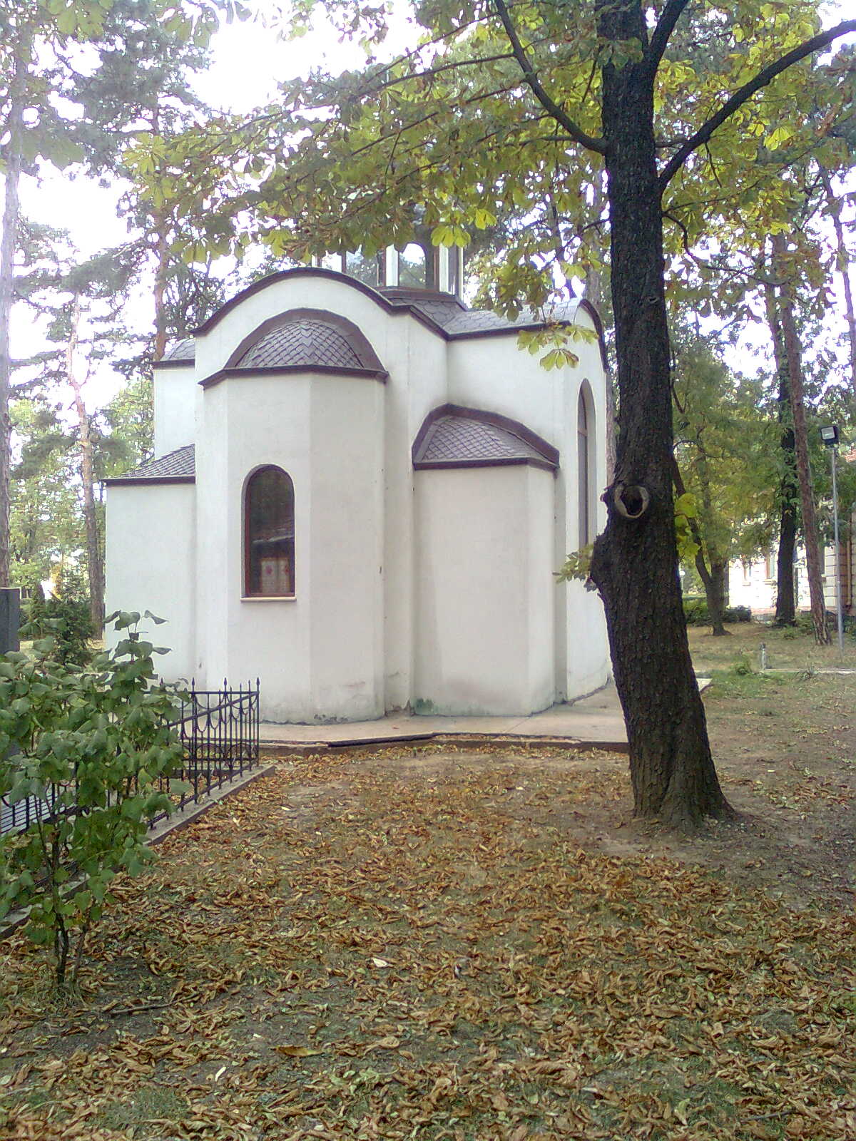

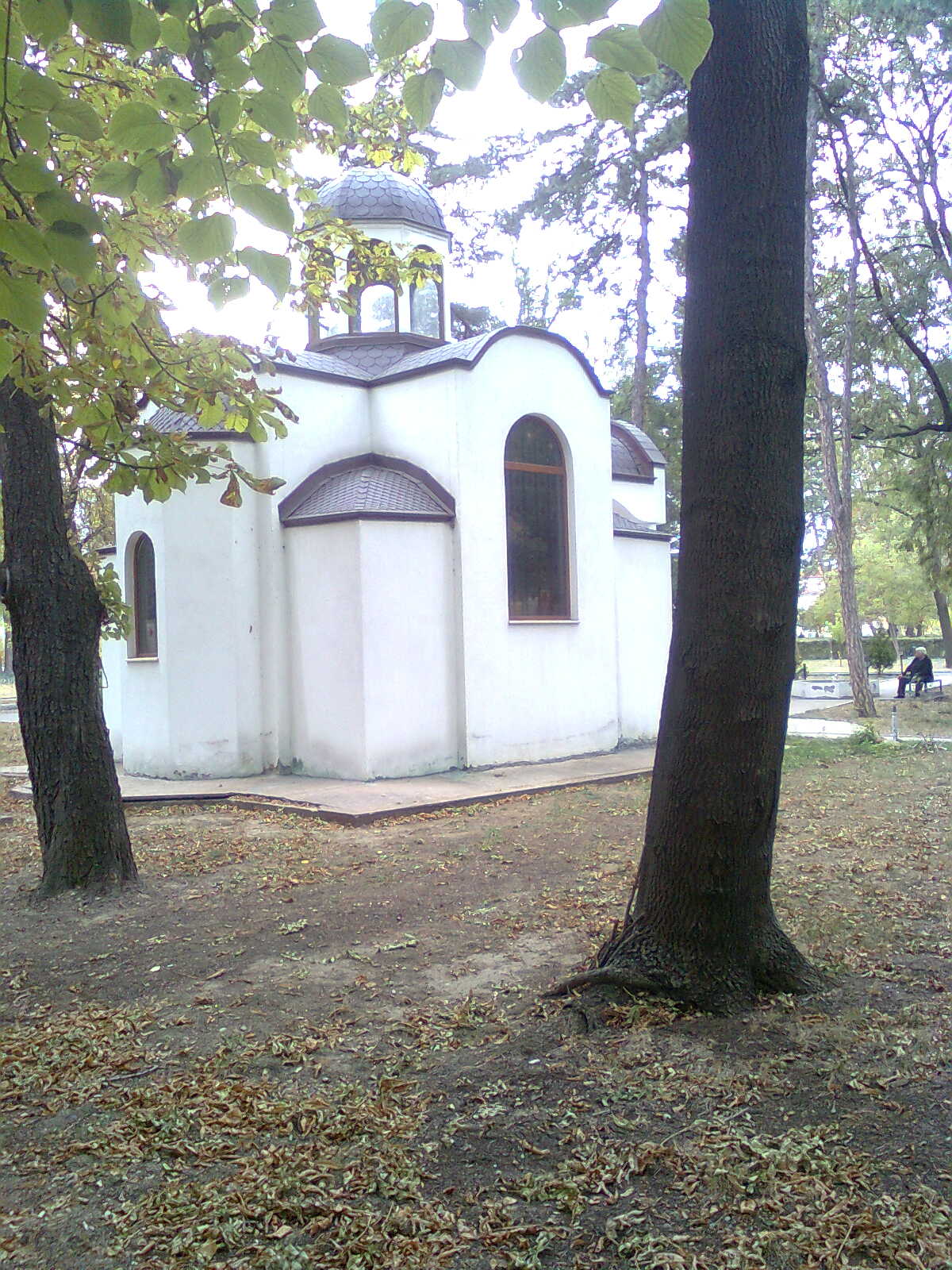

имам въпрос относно изграждането на цокъл на външна стена на един малък параклис. Сградата е строена само с дарения и доброволен труд и така ще трябва да се завърши, тъй като няма средства. Проблемът е, че стената е измазана до земята и като вали дъжд руши измазаното. В ъгъла на вътрешната страна на стената също се появява влага, но само, когато вали. Явно ще е необходимо да се постави цокъл от камъни. Лошото е, че зимата идва и...
Въпросите са, от какво да е цокълът, освен камъни: теракол, цимент. Необходимо ли е да се маже стената с нещо предварително- хидроизолация? Каква да е височината на цокъла?
Прилагам снимки.
VLADO66 - майстор
Взимаш гранитогрес може и евтин и слагаш минимум 60см. на височина-бързо,бюджетно и сигурно.Проблема се явява от биещия дъжд който отскача от земята и отива на стената.Стената само на вароциментова мазилка ли е?Има вариант и с Акрофлекс но основата трябва да е здрава,обезпрашена(неваросана) и без пукнатини.
_Любител - специалист
Стената е от бетонни колони, итонг и вароциментова мазилка отгоре. Боядисвано е с фасадна боя, но се руши в ъгъла долу. Трябва ли да се маже с нещо преди гранитогреса?
VLADO66 - майстор
Трябва да се начука леко стенатата с острото на теслата там където ще легнат плочите и да се махне подкожушеното.С Акрофлекс цвят керемида ще стане по-добре и евтино-изстъргва се олюпения латекс,минава се две ръце и готово.
