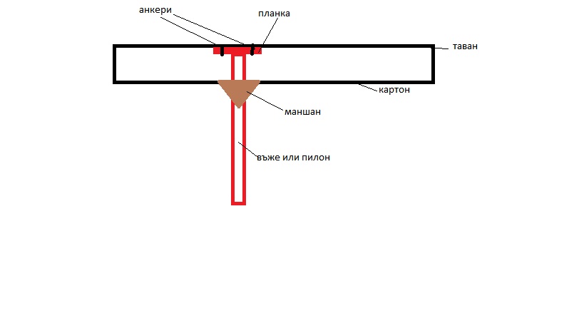

Колебах се къде да кача питането си, дано не сгреших (модовете да кажат).

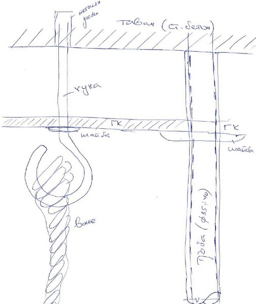

Искам за хвана към тавана кука за въже за катерене, както и тръба. Таванът е с гипсокартон тръбата по-малко ме притеснява (а дали не трябва да е повече), но за куката...
Вкъщи се е чупил (ДА, ЧУПИЛ) стоманен дюбел, на който беше закачена люлката на сина като бебе. Добре че още един държеше другото въже. Не ми се иска да се случи нещо такова.
Най-простото решение съм го показал на схемата. Но отново има риск, че преди да се счупи вероятно ще напука и картона (като се залюлее с въжето). Има ли гођови решения за такива случаи? Или идеи?

Заваряваш куката за парче дебела ламарина да речем 20х20 см. Режеш в картона 30 х 30 квадрат, като запазваш парчето картон. Ламарината я хващаш с 4 анкерни болта. После слагаш два профила дълги по около 50 см, хващаш за тях изрязаното парче, шпакловаш, боядисваш и това е.

Ами объркал си последователността на монтажа за съжаление! Ако искаш да стане като хората ще трябва да пребоядисаш тавана! Колкото и да е дебела шпилката все ще се огъва и ще удря картона, ако се люлее въжето. Около тръбата също остави разстояние , а не шпакловай плътно!

А за тръбата какво ще кажете?
Тани - модератор
Ако ще правиш пилон трябва да е от неръждавейка :lol: , другото го писах в предишния пост!

Планка(неръждаема,както са ти предложили ) примерно б=10мм с 4 отвора ф12 и един за куката.
-Пробиваш с ф12(през гипскатона и плочата-да не излезе "отгоре") за химически анкер (шпилка) м10 и лепило HILTI (имат и за много здрави и отговорни конструкции ...според цената- HIT RE 500),
-Разпробиваш (примерно ф20-само гипскартона) за дистанционните втулки(а и по-лесно ще шприцоваш лепилото...нищо че има човка и удължител),
-Монтираш шпилките
-като "стегнат"-монтираш си дистанционните втулки,планката с куката и слагаш 4 калпаковидни гайки
....дано стане.

купи си неопренов маншон за полуоска то кола /те са универсални/
пробий картона с подходяща боркорона
хвани куката в средата на отвора директно на панела
закачи въжето и нанижи маншона
и не се притеснявай за дебелината на въжето
тези маншони се разтягат много малкия отвор става колкото голлемия
и после си прилепва

Мога да ти дам и друга идея - така или иначе ще режеш гипскартона и ще боядисваш тавана , направи го на още едно ниво около куката и тръбата! Така дори да има бъдещи проблеми , че се налага да преправиш/пребоядисаш само това малкото ниво :wink: !
