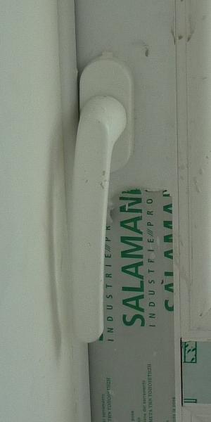

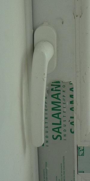

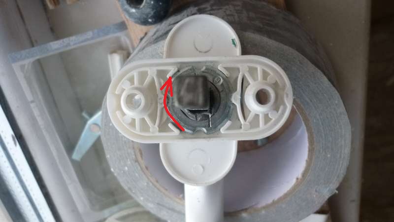

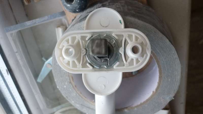

Имаше една тема навремето за врата на тераса с отваряне навън. Май обаче изчезна при една от атаките върху сайта. Затова отварям нова тема. Направиха ми вратата както искам - да се отваря навън. Но възникна следния проблем: При затворено положение на дръжката, тя е много близо до стената, неудобно и неминуемо ще доведе до повреда върху боята и шпакловката.
Има ли вариант да се завърти на някакъв градус тази дръжка, така че при затворено положение да не е толкова близо до стената?

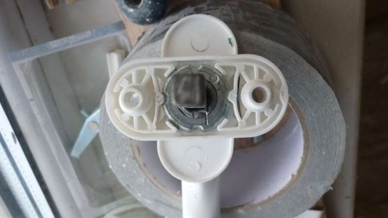

Ето какъв е обкова:
дръжка 2.JPG (12.43 KиБ) Видяна 7437 пъти
дръжка 3.JPG (55.71 KиБ) Видяна 7437 пъти

Имаш дръжки и от двете страни нали? Няма как да го промениш. Това е така наречената "мартина с изместен център" и устройството й е такова. Дръжката си е дръжка, каквото и да я правиш все ще си е там.
tarlyo - специалист
Обкова работи само на 90° при нормално отваряне и на 180° при двуосово отваряне. С опциите на обкова няма как да стане това което искаш. Ако успееш да усучеш квадрата под някакъв градус, ще постигнеш целта си, но ме съмнява да успееш. Ако все пак решиш да пробваш, го извади от дръжката. А иначе на такава врата се монтира мартина с изместен център, която отдалечава дръжката от касата, но не съм сигурен колко беше точно. Намират се вече и по "изкелифинчени" дръжки за тази цел, ако намеря снимка ще кача.

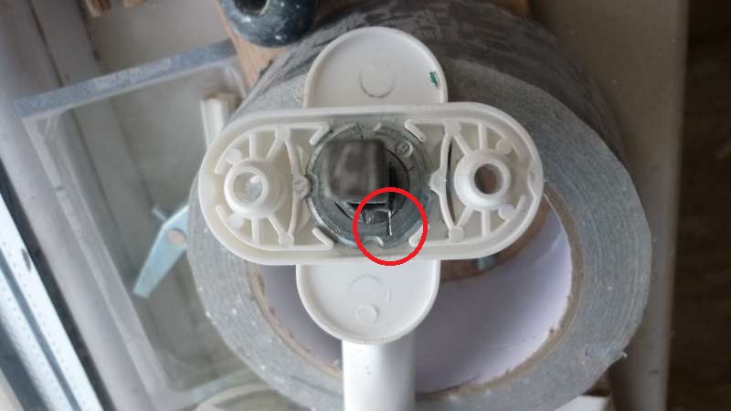

Готов съм да положя усилия, за да реша проблема. Може и квадрата да усуча, може и да дам да ми го фрезовт наново или да го отлеят. Мисля и дали може да се завърти тази "шайба" на 45 градуса, както съм показал на снимката по-долу?
%203_1~1 arrow.jpg (69.07 KиБ) Видяна 7395 пъти

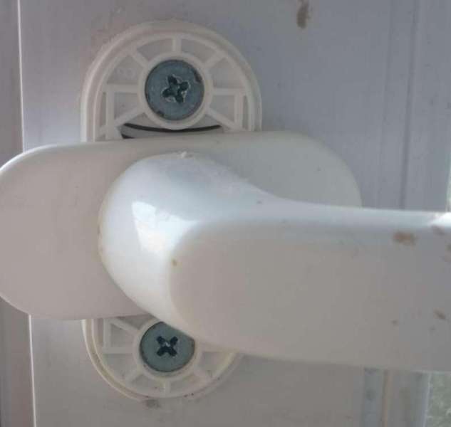

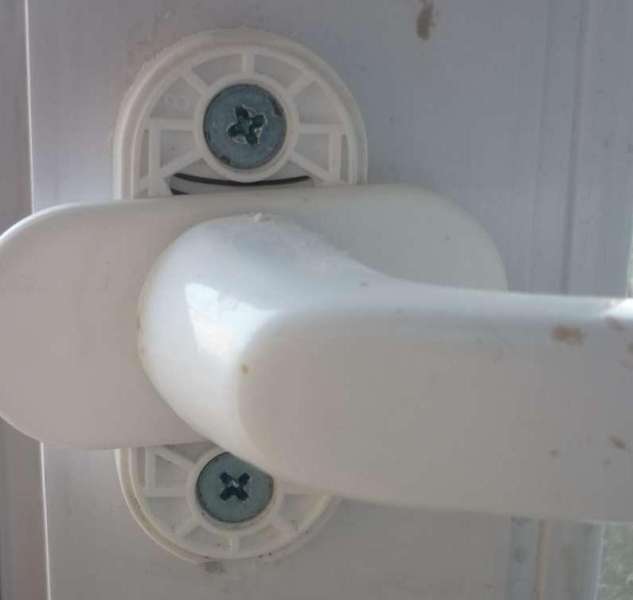

Писалите дотук са наясно какво питам, но все пак за пълнота да кача снимка какво искам да стане. По-долу съм показал как искам (приблизително) да е положението на дръжката при затворено положение.
_1_~1 purpose.jpg (31.17 KиБ) Видяна 7395 пъти

Ако можеш да махнеш металната втулка и да нарежеш нови зъбчета :?
ribnikolaevi - майстор
Нещо такова мисля и аз. Но чакам мнението на някой дограмаджия. :? Да каже правилно ли е все пак. Иначе може и нова втулка да се направи, предполагам?
Дайте идея как могат да "разглобя" двете втулки, за да завъртя едната спрямо другата на 45 градуса примерно.
Явно е, че двете втулки са прищипани и захванати една към друга механично.
VLADO66 - майстор
Другия вариант е ако можеш да извадиш квадрата и да го усучеш леко на менгеме
EDI - майстор
Трудно ще го усуче, 8 мм са, може да го среже и да го завари с необходимото завъртане на двете парчета, после малко шлайфане с флекса.
