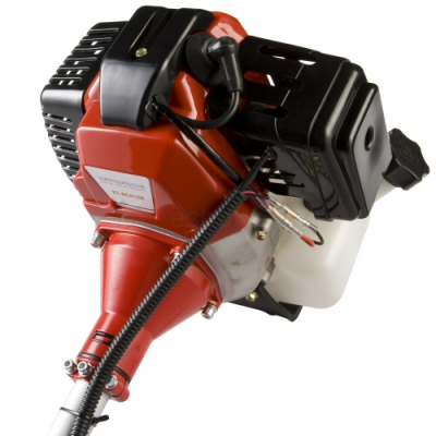

Здравейте форумци,
имам бензинов тример на Райдер модел RD-GBC02. Дали би могъл да я приспособя да се използва със свредел за правене на дупки за колове? Прътът може да се разглобява и да се демонтира от двигателя. Държи се на 4 шестограма. Вероятно ще е необходимо да се изработят някои конструктивни детайли на струг и да се напасва на самата машина. Някой от вас правил ли е нещо подобно?
Благодаря предварително ;o)

Може и да може но ще трябва редуктор че оборотите са високи.Нз как са оригиналните машини за дупки но мислил ли си какво ще се получи ако попаднеш на камък или жилав корен.

Трябва ти междинен червячен редуктор ,към който да монтираш двигателя от едната страна ,а от другата да направиш захват за свредлото .Сложно ,не е много аматьорско (дано не те обиждам) всичко това,пък и да намериш втора употреба 1/40 компактен редуктор ,ми се вижда "кауза пердута" ,щото за нов ще е около 400лв по добре си купи направо такава машина http://www.vitolux.com/product/266/moto ... -51cc.html

А защо червячен редуктор той предава движението перпендикулярно на оста.Единичен планетен редуктор би трябвало да свърши работа но трябва да се знаят оборотите след двигателя.Иначе е компактен и спокойно може да се монтира без много преправяне.
stivemaster - майстор
Ами защото трябва да се свалят от 3600 на 60-100 оборота.
