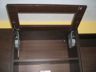

Майстора ми даде една цена( съпруга ми я прие) след като му бях дала чертежи в 3D и ясно и картинно обяснила как да се отварят вратичките на горния ред.Исках да се изнасят успоредно на реда и нагоре, но толкова колкото аз искам.
Преди два дни го посетих и се оказа, че ми сложил някакви амортисьори които не отварят дори до край вратата!!!
Като се разфучах ми каза, че имало само на Блум и били много скъпи.Ама никой не е казал колко скъпо е скъпо за мен казах му, че искам много неща да не са от най-скъпите, но на това държа защото не съм висока и трябва да се отваря толкова колкото искам, а не само до край.Няма за една сол като бръкна да търся стол да затварям вратите!
А за Блум ми поиска 480 лева отгоре само за пантите и естествено съпруга ми отсече-забрави!
Та питането ми е има ли такива кито отварят вратата на 90 градуса, но толкова колко аз искам и на коя фирма са?

Е- колко? Освен да обясниш и на нас така, както си обяснила на майстора, за да можем да дадем отговор, че нещо не става много ясно. Иначе- освен на Блум- има качествени механизми и на Hafele, Hettich, които също не са евтини, де, както на Blum

Aventos HK
Около 50 лв комплекта (поне миналата година). Е няма отваряне докъдето искаш, но вземаш ограничители за 70 градуса отваряне (мисля че толкова се водеше).

Здравей аз мисля че това е твоя механизъм и е на прилична цена около 12-15 лева броя http://www.rali-m.com/clap.pdf лесен за монтаж има и реглаж за сила на задържане на вратата ако е тежка се слагат 2бр.

Добре де, тоя майстор що не отвие двете видии от амортисьора и не ги тури там, до където стигаш? Какъв е тоя механизъм за тая врата, за тея пари не знам, но за 480 и аз ще покажа :finga:
На моята кухня имам една такава врата и преди за завия опората на амортисьора, турих жената отдолу и до където стига там го завих.Ти ли не обясняваш, майстора ли не разбира? Общо взето кухнята се прави според жената. Тя си казва кое къде да бъде и как и е най - удобно.
