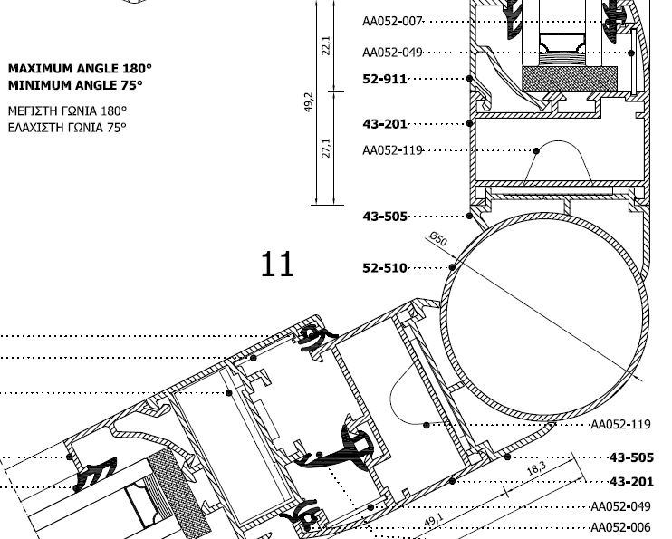

Имам малко особен проблем и питане. Дано да успея да кача снимките...
Прозорецът на дневната е с права и извита част - с тъмната дограма на първата снимка. Цялата е разсъхнала се и трябва да я смениме. Но се оказа, че съществува проблем - вижте какво се е получило на долния етаж. При извивките се слагали задължително колони, които в случая (профил Рехау) са 10 см. За да се направят отваряеми всички крила, дограмата и колоната стават 26 см, с което страшно се намалява светлата част и стъклата стават като бойници. Правихме проект и да се намали броят на частите - вместо 5 да станат 4, но отново е много грозно.
Можете ли да ми предложите друга марка дограма (PVC) или да опитаме с алуминиева? Където се обадих нещо не изпитват желание да правят подобен прозорец.
А имаме идея като спечелим от тотото да присъединим към хола и кръглия балкон, който се вижда по-добре на втората снимка, защото за нищо не може да се използва. Там работата е дебела - освен извивката трябва да се изгради и част от тавана, да се изолира и т.н.
Моля ви, майстори, дайте ми съвет или ако някой се заеме да прави подобно нещо да ми пише на лични...
velsi - Почетен майстор
Няма начин. За да се следва извивката, а тя е доста стръмна, трябва дъгата да се раздели на повече на брой малки рамки, които да се свържат помежду си посредством тръба и обръщачи. Независимо от марката на профила размерите са едни и същи. Само тръбата е Ф50. И от алуминий да го направите пак остава този проблем. А за какво ви е да правите всички крила отваряеми?
rendo - специалист
Тук на Бул. В Левски в една кооперация го има същотото нещо и там е извито стъклото, но не е отварямо.
Ако искаш да е готина извивка можеш да се обърнеш към някоя от фабриките за стъкло в софия. Но ако държиш да е отваряемо няма как да стане без профили
MarSim - напреднал
Благодаря ви за мненията! Явно ще трябва отново да премислим идеята за ново остъкляване и да намерим накакъв компромис.
Ако на някой му хрумне нещо друго - много ще сме благодарни!
