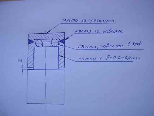

Здравейте. Стигнах до момента на изграждане на порталната врата за едно заграждение, но имам проблем с избора на панти. И понеже замисълът е за крило в крилото, поради липсата на друго подходящо място за пешеходна врата.
Проблемът ми е, че колът на който ще се крепи вратата е странично на бордюра. А по протежение на бордюра, който е с ширина ~10 см има разположени други колове, т.е. колът на вратата се пада ъглов за заграждението. Разстоянието до следващия кол е 300 см . А самата врата ще е разположена над бордюра.
Благодаря предварително.

Желязна ще е , от 50/50 профил.
Знам ги тези панти. На гаража съм направил вратата с такива, но бая зор видях. А и нямат за регулиране. Тук ми се иска да са една идея по ЕнтЕлегентни. И поне две идеи по лесни :)

Това отново не го разбрах. Искаш вратата да се самозатваря ли? Ако е така, това се прави с лек наклон на кола за пантите в съответната посока.
За панти ти предлагам моята конструкция. Ще ти трябва стругар и заварчик, защото не съм виждал такава по магазините.

Десният кол, този от към бравата е с перо за да стопира и затваря в него. Перото ако не греша е 20 мм. Колкото и да ми се иска едва ли от раз ще е добре подравнено. Т.е. ще ми се да се регулират за да си я наглася. А такива подобни панти намерих по магазините но са с една по голяма съчма в легло и имаше опция на горната част на пантата да има отвор за гресьорка (самата греьорка я дават отделно до колкото разбрах) или да няма.
В крайна сметка почивните дни " чукат на вратата " :) и предполагам, че ще се твори, но със прости струговани панти.
