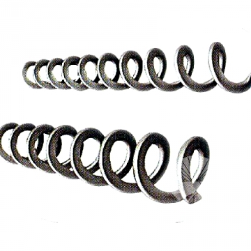

Как в домашни условия най-лесно може човек да си направи шнек
за транспорт на пелети от бункера до горелката?
Обмислях го като тръба (16-20мм външен) и на струг с приспособлени
за навиване на пружини да се навие 6мм тел и да се завари на места.
Обаче ако тръбата е около 1м от голямото усилие на опън може би
ще се огъне....
Илчо Илиев - майстор
Има да се продават такива подаващи ''тръби'', не мога да ти дам линк,но ако поровиш ще ги намериш и не са скъпи
stomanata - специалист
Как точно го водят?
vladim6 - специалист
шнекова пружина се нарича има ги в http://www.alexandris.bg/contact.html завъниш в офиса в младост и си поръчваш колко метра ти трябва аз го правех от тръба фи 75 PVC и пружина фи 45 с вътрешно фи 33 да можеш да я захванеш с тръба 1"
