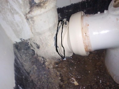

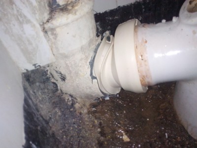

Имам един проблем, преди няколко седмици установих , че от тръбата когато пусне някой водата на горния етаж и влиза малко и у нас. Надявам се на снимките се разбере пълно за какво имам на предвид. Тази тръба която е бялата гъвкавата когато е вкарана навътре явно отгоре когато се пусне водата и и пречи да мине и минава по краищата в къщи. Понеже не ми се занимава да къртя цялата и да я сменя ,а се вижда на снимката как е леко сцепната отдоло и там не знам защо не уплатнява добре и от там има чат пат по някоя капка която ме дразни. Не мога да махна тоалетната защото е стара и ще се разпадне и трябва някак да оправя нещата Дайте съвети

Колега, на тоя маншон би трябвало да има скоба, но майсторите май са забравили да я сложат,а и като гледам как се е нагърчил...не е легнал както би трябвало да бъде, явно шийката на тетката е рязана и иде къса...
Решението, според мен , ако можеш да измъкнеш леко тая муфа, да я запретнеш, като ръкав, да почистиш добре шийката на тетката и маншона, да намажеш със силикон и да пробваш да сложиш скоба, ако не става със скоба, стягай с тел, колкото и да звучи не професионално....
П.П. Не знам кой ти е слагал цукала, но тая снимка е за един друг раздел...за майсторите...

Еми... реже се и маншона,че да легне кат хората и да се стегне със скоба...

колеги мерси за съвета , правено е не от майстор а от рода.... Така го заварих , сега не знам да къртя да сменям цялата тръба която е там ли , когато се пусне водата отгоре и нз как да го обесня сякаш подлизва , одрязах я днес леко отгоре да не пада върху нея вода ама отдоло има една цепнатинка на тръбата която пак прави проблем . ПОБЪРКАХ СЕ ! иначе не мога да разбера за каква скоба говорите и каква тел , не е проблем от порцелана към гумата а там където съм оградил със черно , силикон нз как ще го уплътни защото е постоянно мокро и няма да хване според мен дори и санитарен

Освен отрязаната шийка на тетката има и друг проблем, който провокира проблема. Ползана е тетка от 90 градуса и водата падайки се удра долу и се разплисква към чинията и по правия път към канала-неправилно изпълнение. Трябвало е да се сложи разклонител от 45 градуса и дъга от 45 градуса, за да се насочи водата към канала, а не към чинията. Ако може вертикалният щранг трябва да продължава надолу, а чинията да му влиза странично.
