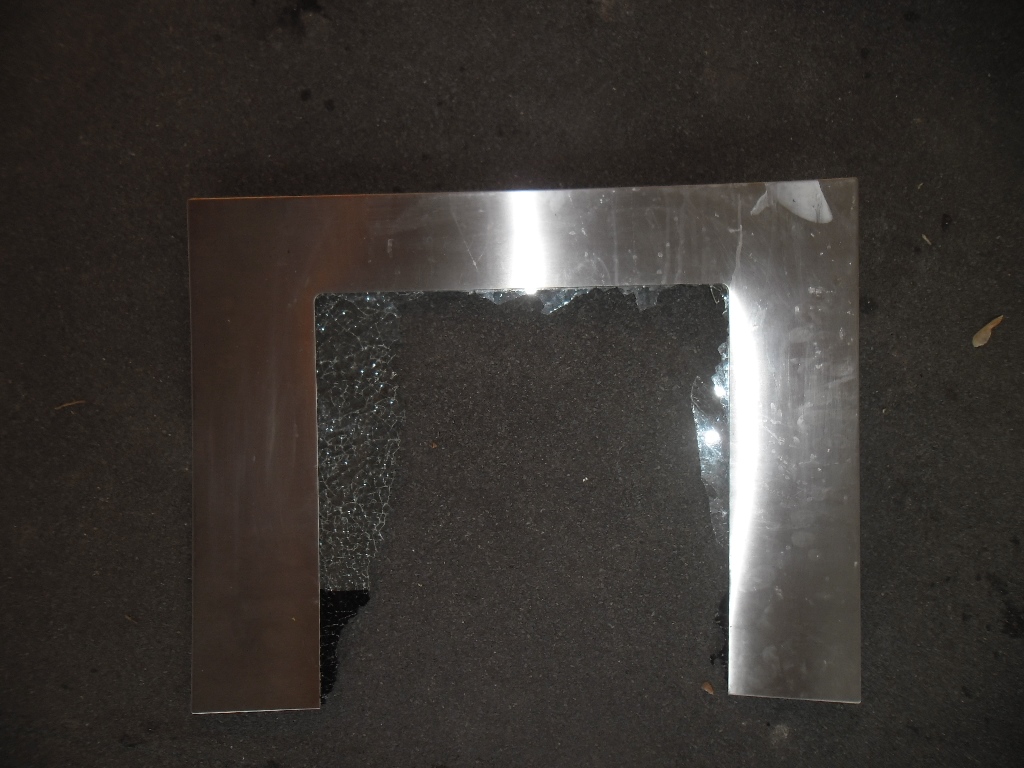

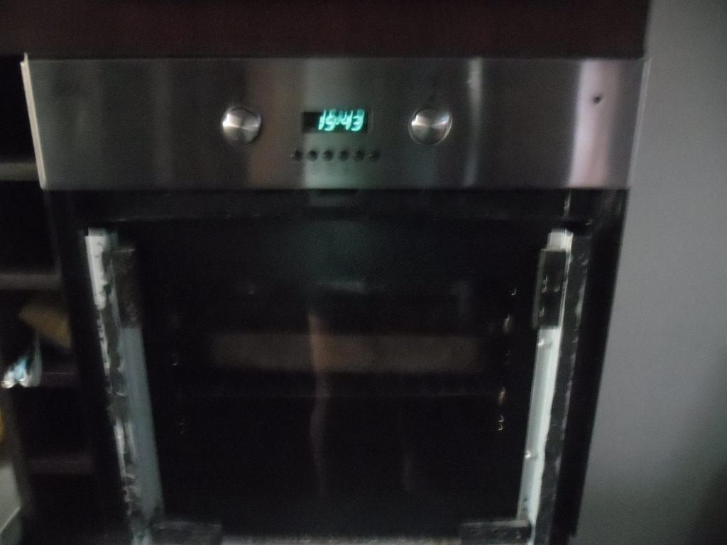

Разлепи ми се стъклото на CROWN-чето,ето снимки: http://postimg.org/gallery/1w60okam2/
С какво да го лепна обратно?

http://www.profesional.bg/product.php?id=6634
gibson58 - специалист
Супер,мерси.А предполагам няма някаква специфика? Отвивам 4-те винта на вратата,почиствам от старото лепило до блясък и по инструкциите на това лепило действам?
stiv1961 - майстор
Да, мястото трябва да е добре почистено, успех :)
nikolovvd - майстор
У нас стъклото е лепено по същия начин и вече над 6 години няма проблеми.
Важното лепилото да издържа на висока температура, което може да се окаже проблем за фурните със само- почистване. Май ги наричаха каталитични, но може и да греша.

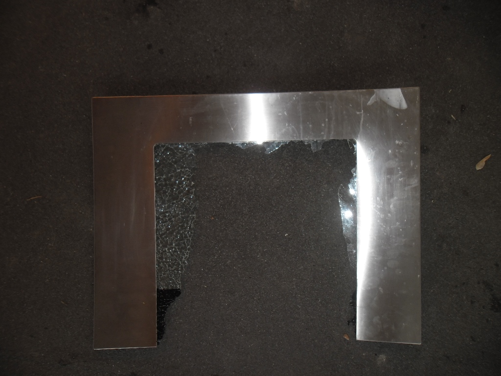

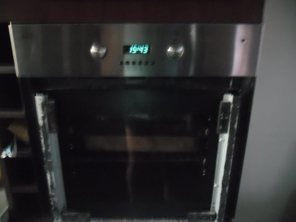

Извинявам се на колегата, че му ползвам темата. Днес жена ми счупи външното стъкло на фурната и сега се чудя ако поръчам примерно огледало или друго стъкло с какво да го залепя като ще има и дръжка. Това намерих м нета. Огледалото дали ще издържи на 250 С и дали няма да му падне покритието от силикона, помня, че в банята ги лепих с неутрален силикон точно затова.
http://www.mikimak.com/?function=detail&id=2549
http://www.bagira.bg/4744/%D1%81%D0%B8% ... -rtv-akfix
http://www.gsstroimarket.bg/view/9279.html
kozl - майстор
Стъклата са специални. Термо-устойчиви. И са доста по-скъпи от обикновеното флоатно стъкло.
Kirilpm - специалист
Само да вметна,ако го лепите с силикон,не го лепете с Akfix.Не знам дали по начало се лепи със силикон,но ако става има далеч по сносни марки на разумна цена.Аз бих заложил на Reinz.
rgadzhev - специалист
Kirilpm написа:
Колега можеш ли да ми дадеш линк към този Рейнц. Аз си мислех за Церезит ЦС28. Просто колегата Кози ме наплаши, че трябва да е топлоустойчиво, а в една друга тема колега го е сменил с обикновено и пише,че няма проблеми, пратих му ЛС да го питам. Днес пуснах фурната работи и лайстната където ляга външното стъкло можеше да си сложиш ръката спокойно. Предполагам, че има нещо подобно на термомост, а между двете стъкла има оклоло 3 см разстояние, като в долния и горния край на вратата има отвори през които циркулира въздух, затова ме блазни да го сменя с обикновено 6мм. Поздрави!
