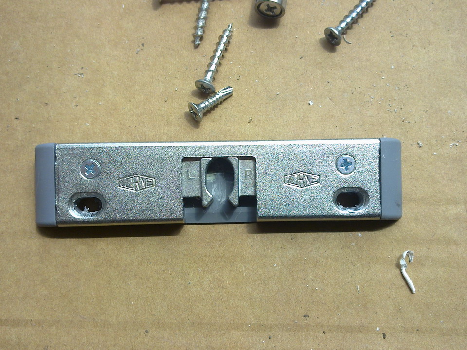

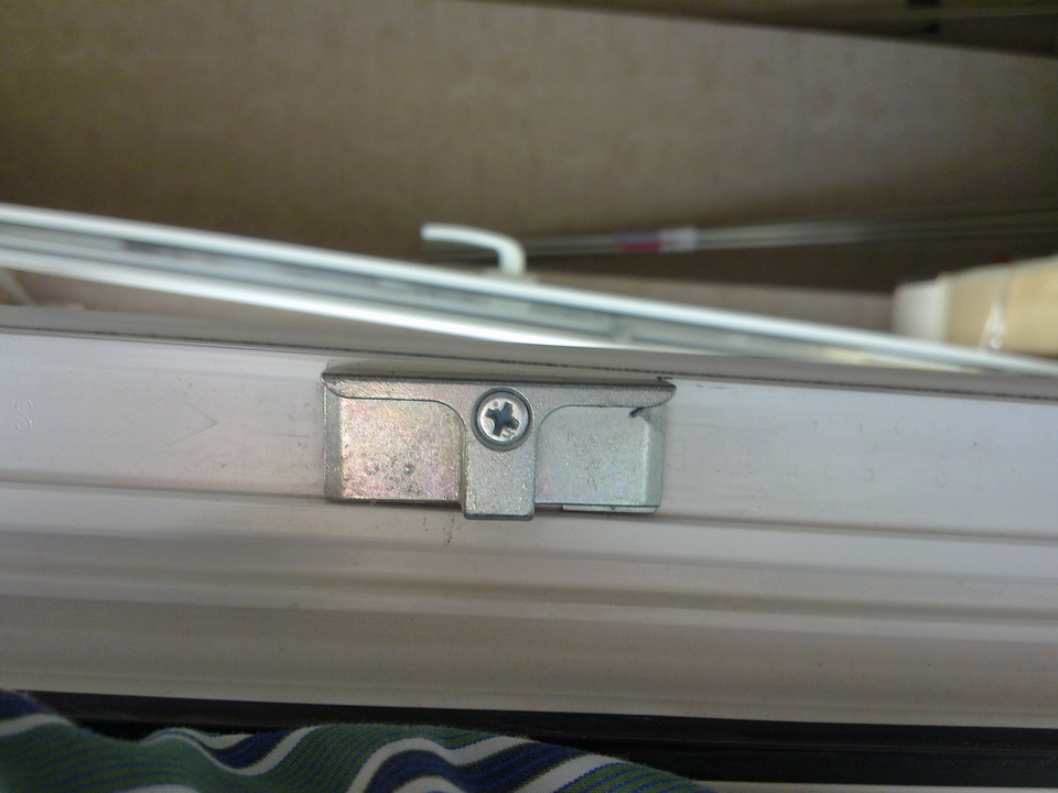

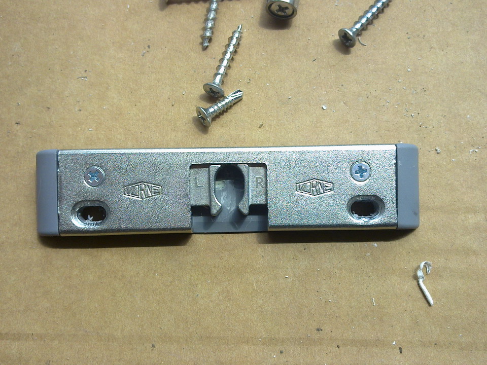

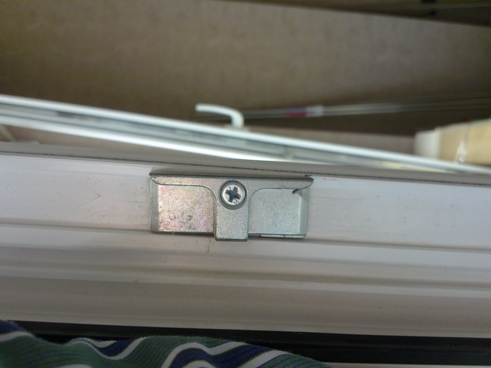

kozl - майстор
Доверих се на професионалисти щото ми не стига времето и:
На две врати са монтирали шнапвери - единия лови, другия не. Освен това този дето не лови и винта на "бъчвата" не лови. По дълъг е но превърта. В момента нямам снимки. А ако имах сигурно ще са за темата "No comment"
tarlyo - специалист
Доверил си се на какви?
Щом превърти видията в ПВЦ-то, следва да се сложи по-дълга, която да хване в метала. Ама за по-сигурно, трябва да се махне стъклодържателя, за да има видимост, да не се удари стъклопакета.
kozl - майстор
Две снимки:
Шнапера е доработван, явно не е точно за моя случай. Изпилена едната релса от страната към профила на шнапера , за да може да се монтира максимално напред. Така стърчи около 3 мм извън профила, но не захваща. Интересно на другата врата същия вид шнапер лови.
Ако този шнапер е неподходящ, какъв да търся?
