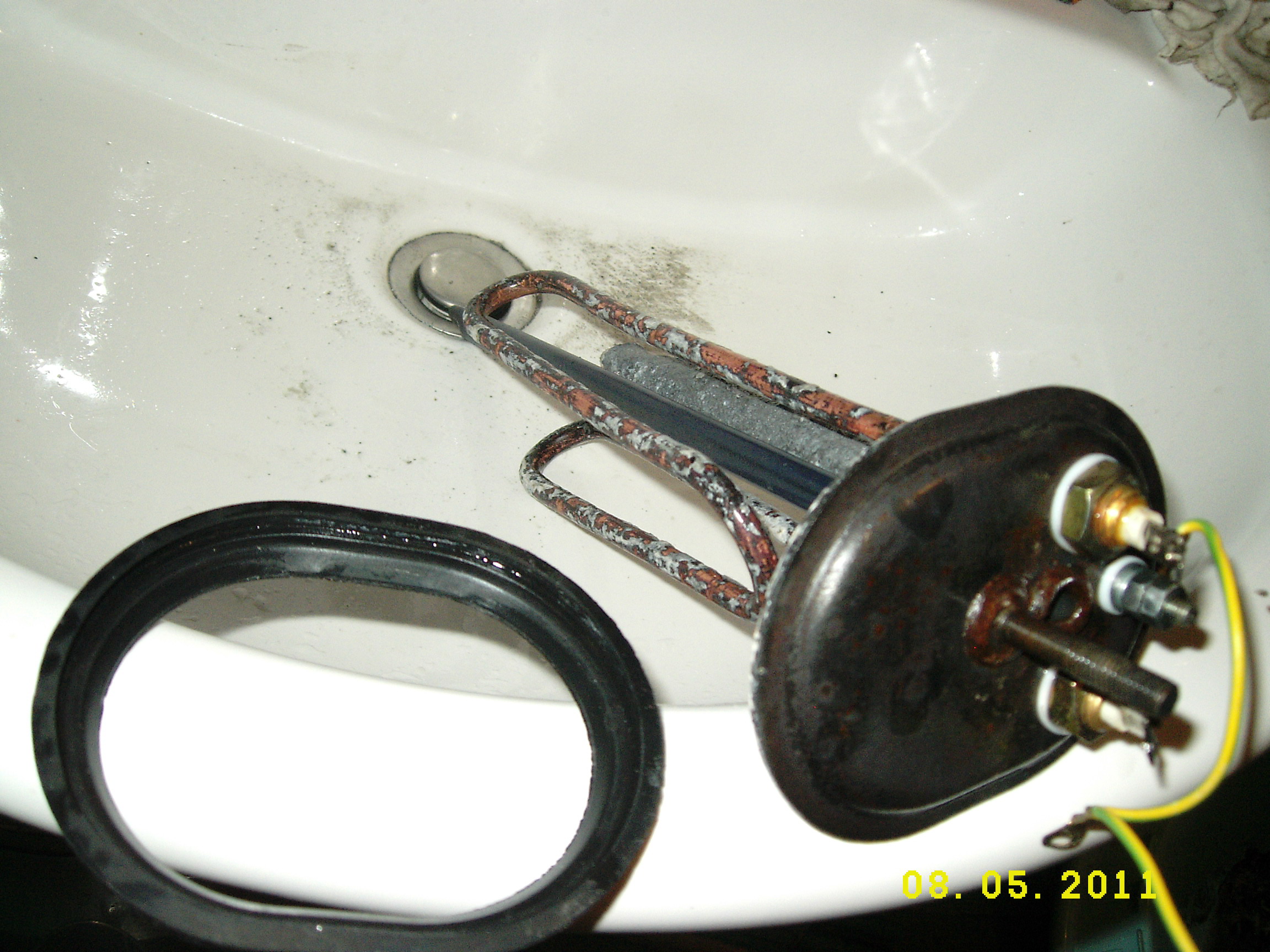

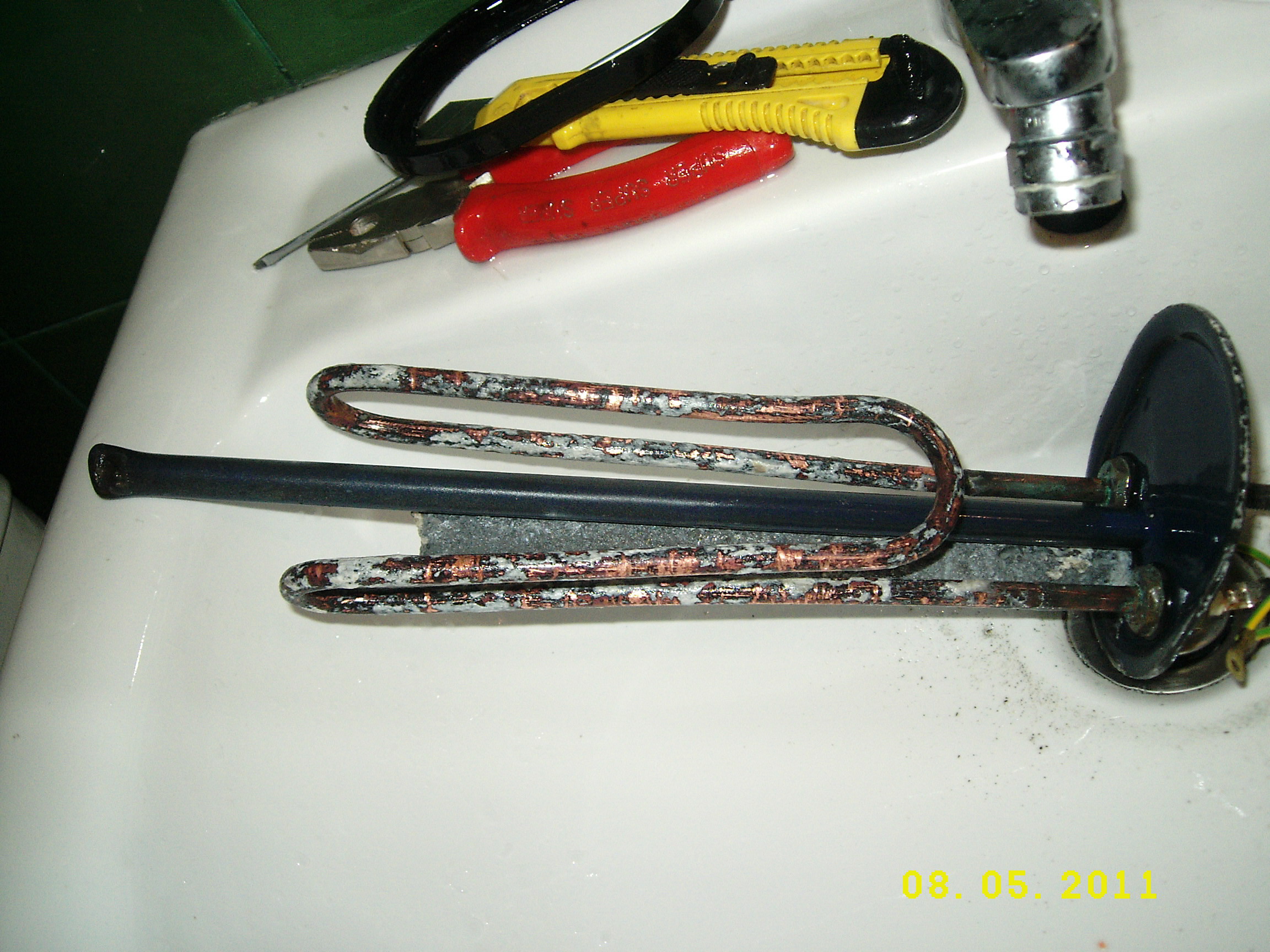

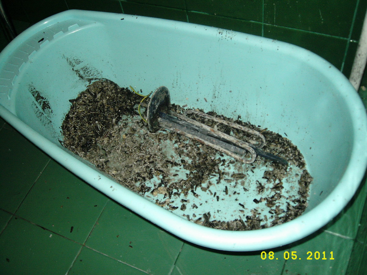

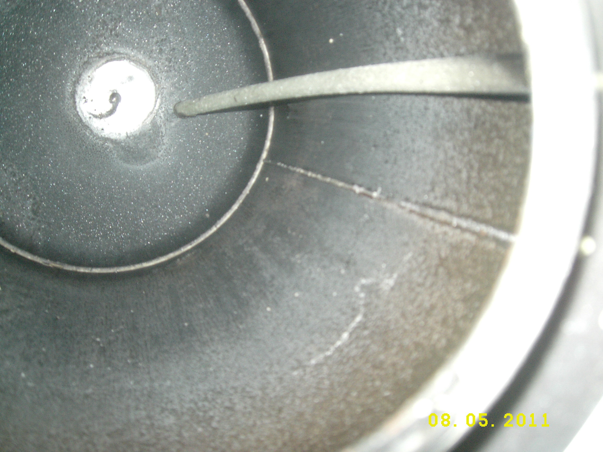

След източване и изолиране от ел.мрежата,свали бойлера от стената, отстрани фланеца,(преди да откачиш кабелните връзки запиши и нарисувай коя откъде сваляш) на фланеца са монтирани термозащитата,ампулата на термостата(внимавай да не прекършиш медната му тръбичка) и нагревателя. На нагревателя се отлага най- голямо количество котлен камък,(това е причината за бавното загряване с голям разход на ел.енергия)с леко очукване и едра шкурка можеш да го свалиш,но язвите по метала са потенциалното място за натрупване му отново,затова по-добре го замени с нов. Ако съда е емайлиран по стените му не трябва да има отлагания,но ако е подцинкован може да има колонии от калцит на места. През отвора пускаш едно фенерче и започвай изчукването на калцита,след тази операция може да се окаже че под калцита съда е пробит. При мен водата е силно варовита,емайлиран бойлер,чистя през една година и вадя около 2кг.калцит. Купуваш нова гарнитура,намазваш болтовете с грес и събираш в горната последователност. Успех!!!!! :)

Ако е в банята си чисти направо както е на стената през отвора на фланеца и после с маркуч (може и ако имаш на душа и ако стига за целта) правиш промивка, като всичко от вътре си пада

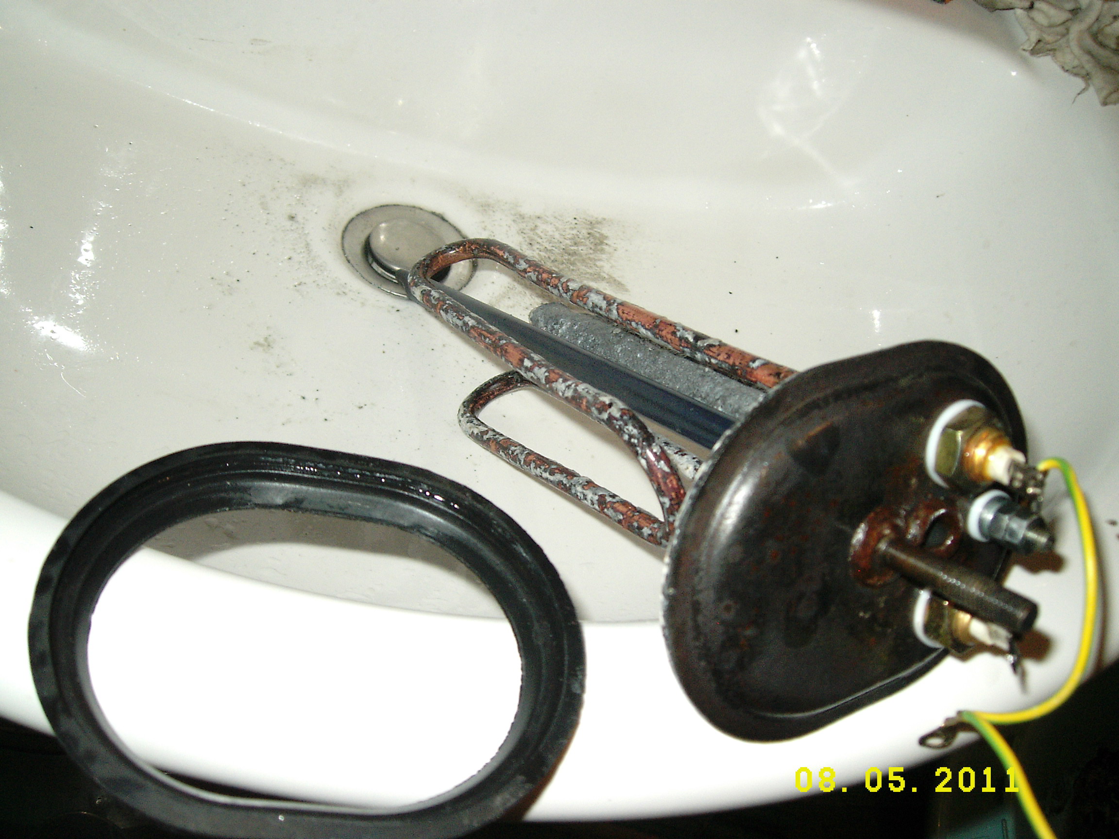

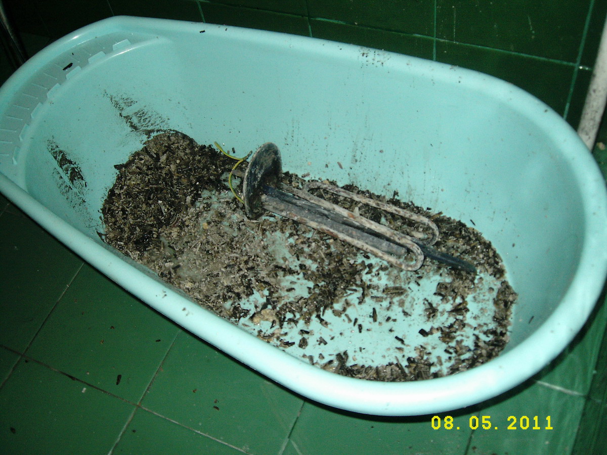

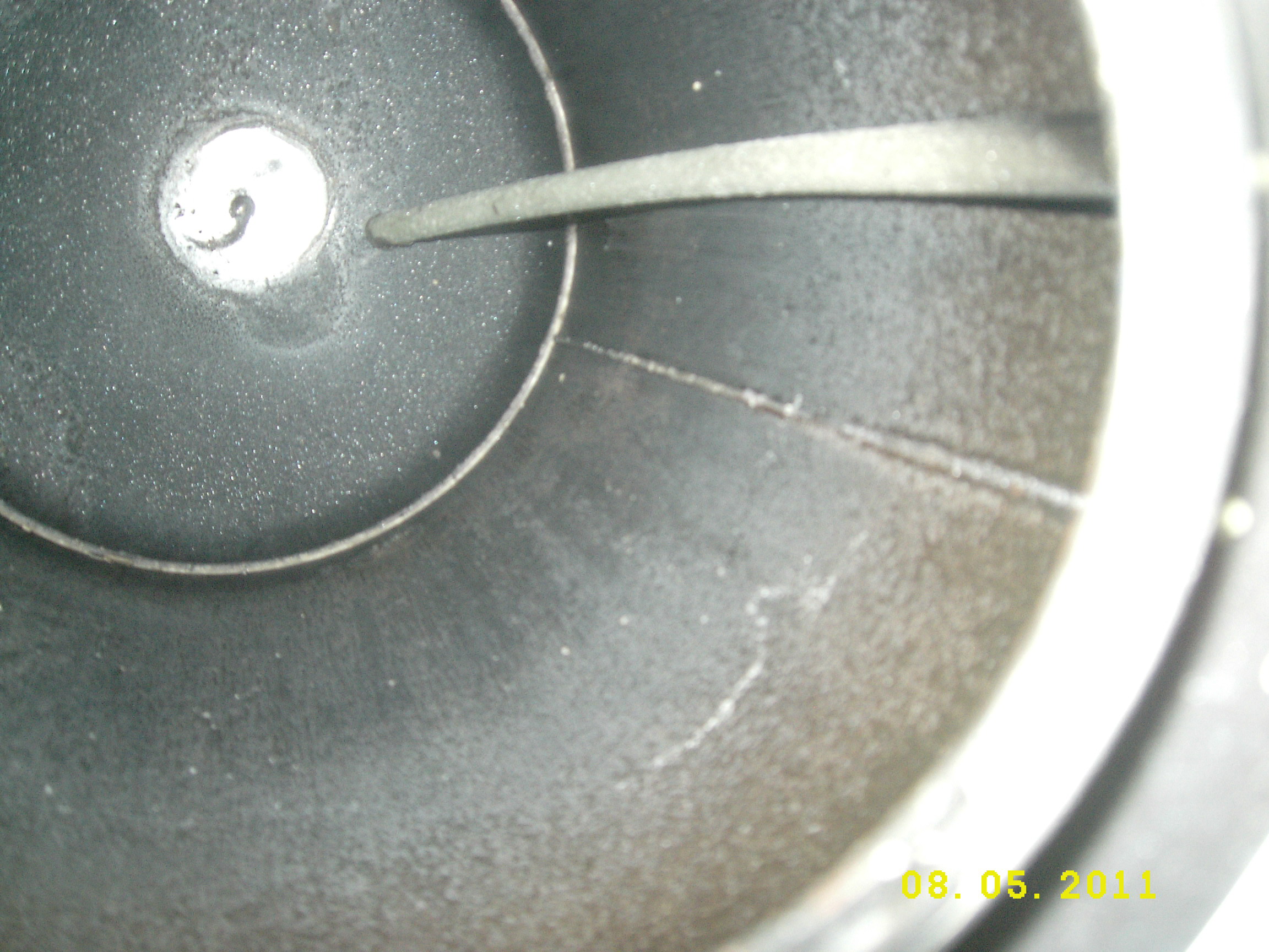

lyki - специалист
Купи си нова гума на фланеца ,старата най вероятно се е вкокалила и няма нужната еластичност да уплатни добре.И запомни в никакъв случай не нанасяй по уплатнението каквито и да са силикони грес или хермртици, при затягане на болтовете уплатнението става хлъзкаво и се изхлузва (изплюва).Слагай новото уплатнение само сухо.
нещо такова е на вертикален Диполомат 50л., без да се сваля, за около 1-2ч. работа

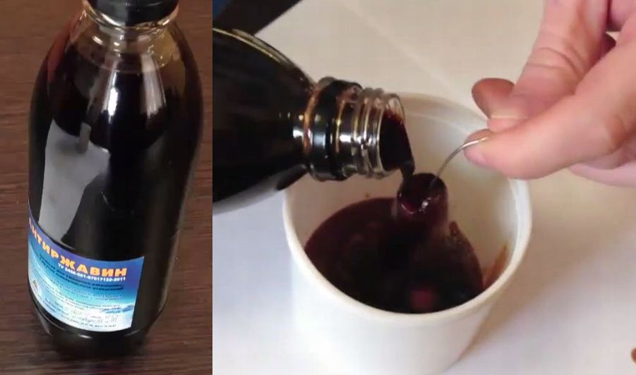

Почистването става с Антиржавин. Концентрат, който се нанася с парцал и гумени ръкавици. Мокри се парцала и се изтрива. Но най-добре е ако се накисне и постои една нощ... Антиржавина е киселинна течност, затова трябва да се изплакне след почистване с вода и да се внимава като се работи, да не се разплиска. Може и да се залива като на снимката, но така или иначе трябва да постои няколко часа.
