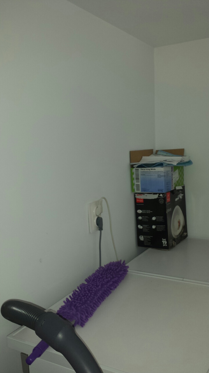

Здравейте колеги, искам да направя един рафт в пералното помещение, над пералнята и сушилнята.Мисля да е с такива конзоли, но не знам какво да използвам за рафта.Дървени дъски много не ми се иска.Дали има някакви бели ПВЦ?Стената ми е ГК, ако монтирам рафта с охлюви за картон дали ще издържи тежестта на перилните препарати?Според мен би трябвало да държи.Дайте идеи за такъв рафт.Прилагам и снимка.

Здравей, като гледам мястото имаш възможност за 2-3 рафта :)
Избраните от теб конзоли не са най-удачният вариант, не че няма да стане с тях де.
Но от гледна точка на здравина на закрепване, както и на функционалност ти препоръчвам този вариант.
http://www.laserstyle.com/%D0%BE%D0%B1% ... D0%B8.html - третата поред снимка.
Като гледам си от Бургас, в Praktiker ще ги намериш.
С посочените дюбели си ОК, ако имаш и възможност да завиеш директно в носещия профил - още по-добре :)

От Шумен съм, но мога да видя в Практикер Варна.Хареса ми тази идея.Ще чакам още някой да изкаже мнение или направо да покаже какво е направил.
