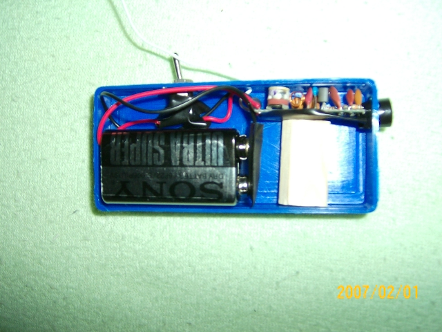

div написа:ОПИТАХ се да изпратя снимка,но не мога да променя размера.борбата продължава.![]()
от магазин зе радио части си купи радиомикрофон.моя е производство на фирма от Монтана.там цената му е 1,5лв.в София го открих за 8,5лв.захранва се с батерия от 9v.продава се без кутийка затова трябва да се монтира в подходяща.аз монтирах едно ключе да прекъсва захранването когато не е необходимо.

Мда и аз си купих такова нещо, при нас в Бургас се оказа цената му 3.50 лв. За маклко батерията да излезе по-скъпа. Малко се затрудних докато го намеря на радиото, обаче се оказа, че не е настроено в диапазона 80-108 MHz, изглежда беше в по-ниък обхват. Размърдах кондензатора и се оправи работата. Най-добре е радиото да е с автосканиране, обаче не можах да си намеря рибарското радио.
Ако може малко помощ за евентуалното захранване с адаптер. Позволява ли схемата различно захранаване? Примерно ако нямам 9V. В упътването пише че има ценеров диод, който незнам си какво правел на напрежението.

Харалампи написа:Ако може малко помощ за евентуалното захранване с адаптер. Позволява ли схемата различно захранаване? Примерно ако нямам 9V. В упътването пише че има ценеров диод, който незнам си какво правел на напрежението.Можеш да го захранваш с адаптер.Трябва само да се преизчисли токоограничаващият резистор на ценера (R5 ако използваш радиомикрофон
№1016 на Хобикит). При захранване 12V R5 трябва да е 100ома/0,5W, при 15V - 180oма/0,6W(1W), при 24V - 390ома/1W.При други захр. напрежения стойността на R5 можеш да изчислиш по формулата:
R=U-6,2/0,05 , където R е изчисл. съпротивление на R5 в омове, а U е захранващото напрежение.
Мощността на R5 :
P=(U-6,2).0,05 , където Р е мощността на резистора във ватове, а U е захранващото напрежение.Желателно е между R5 и масата (GND) да се свърже електролитен кондензатор 470-1000микрофарада с пробивно напрежение по-голямо от захранващото (минуса на електролитните кондензатори е обозначен с чертички).
Успех!
