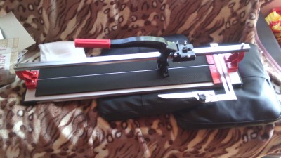

Използвам темата на колегата. Днес купих тази "дъска" http://r24.by/products/stroy/plitkorezy ... tx-700-mm/
Тия дни ще я пробвам, дано да не съм се набутал много. Доста добре е лагерувана, но пък аз не съм си имал работа до сега с такъв инструмент и не съм компетентен. Ще я ползвам за домашна употреба. Просто я взех да я има. Един приятел ми "услужи" с една, дето не можеше да отреже и кашкавал. Някой работи ли с подобна и дали е доволен. С две думи - Ще ми върши ли работа?
Взех я за 107 лв и стотинки.
