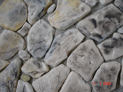

karakuda - помощник
тези сигурно са изкуствени - потърси "изкуствен камък" - има и бг производители
слагам ти малко снимки
ако ти трябва нещо такова

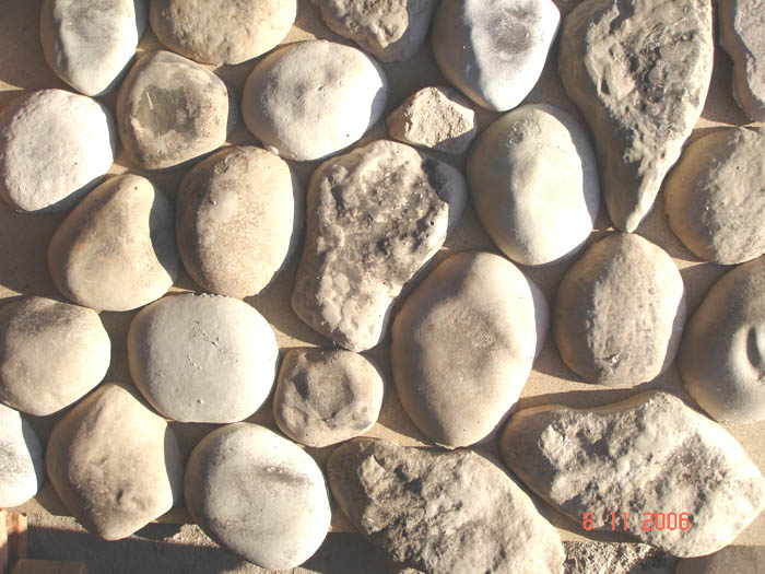

Rockwalll - специалист
има и по-овални - тези примерно са с дебелина само 2-3 см - т.е. след запълването на фугите - камъните ще изпъкват от стената не повече от 2 см
изкуствен речен камък - цветове всякакви

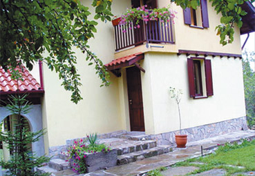

Лепил съм плочи по цокъла на вилата и стана добре.
Само,че ги купих по 5-8лв. кв.м според големината. /гнайс-златисти със слюден отблясък/
Лепят се с лепило за плочки.
Напасват се според формата./като пъзел/
С остро чукче се премахват ненужните ръбове.
Фугите се получават,като се слагат клинчета между плочите.
Запълват се със същия материал с пистолет за силикон, приличащ на голяма спринцовка. Изглаждат се с мокра гъба, която се пере постоянно в кофа с вода.
Успех.
