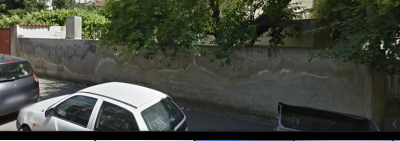

Идеята е стари книги да се ламинират (с някакво защитно покритие) и да се монтират (залепят) на външна бетонна стена (виж снимката по-долу) Искам да направя своебразна галерия за забравени детски книги. :) И зная, за такъв библиофил като мен е болезнено да запечтвам книги по такъв начин, но по-скоро гледам на това като на увековечаване, отколкото на унищожение. Ще ги събирам от от пунктове за хартия, където унищожението им е сигурно.

Единствения вариант, който виждам е да използваш прозрачни смоли за индустриални подове.CAPAROL имат доста видове смоли.Има и устойчиви на УВ лъчи.Обаче цената ще е пречка си мисля.Няма и гаранция колко ще изтрае вън.
Благодаря, сега ще ги поразгледам. Опасявам от негативно въздействие върху хартията, обаче. По-скоро си мисля за обикновено ламиниране и нанасяне на някакъв защитен лак/лепило директно върху ламината.
EDI - майстор
Нямам представа как ще се държат върху хартия, по принцип не са предвидени за такава основа, но не вярвам да увреди хартията и печата.Само с проба може да се установи реално каква е адхезията върху хартия и как ще се държи при външни условия.С лак няма да стане, от ламиниращи покрития не разбирам и нямам представа какви качества имат.

Това което ми хрумва е "аквариум" от плексиглас или поликарбонат.
EDI - майстор
Добра идея, Касапе. :partyman:
