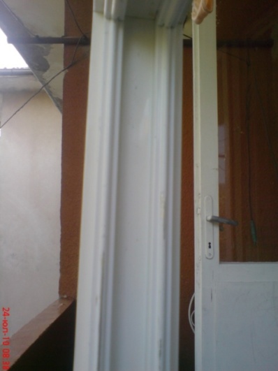

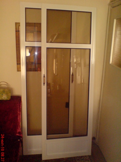

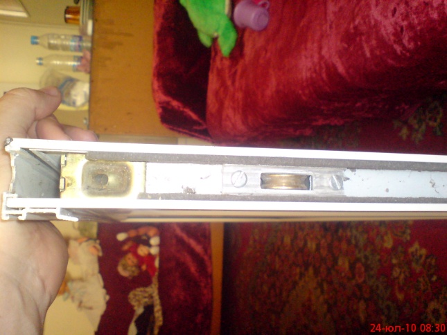

Колеги падна ми една алуминиева плъзгаща врата,втора употреба.Едното крило беше извадено ,а другото си стоеше на касата.Човека от който я взех не можа нищо да ми каже как се свалят тия врати и защо едната е свалена ,а другата не.Аз извадих и другата ,но след като разглобих касата.Искам да я монтирам между кухнята и терасата.Нагласих и място,но не знам как да постъпя.Гледам, че дограмаджиите първо монтират касата ,а после врати или прозорци.Как да я монтирам ,като не знам дали, ако монтирам касата ,изобщо ще могат да се сложа
вратите.А не дай си боже,ако не се вадят и да ги монтирам в касата преди да ги поставя и един ден се скапят тия ролки.Ако не може да се вади трябва да разбивам всичко.Като гледам няма и никакви заключващи механизми по тази врати,които да служат за смъкване.Прилагам снимки.

Точно там, където си хванал с ръка на снимката се вижда един профил, който е по цялата височина. Капак му казваме. Него трябва да го извадиш, за да можеш да откачаш и закачаш вратата. Огледай го отвсякъде, вероятно поне на две места е хванат с видийка.

Този профил 1. придава завършен вид на вратата като затваря вертикалния канал. 2. служи за закрепване на уплътняващите четки между двете врати. 3. не позволява на вратата да се движи нагоре (да се откачи).

И най-важното,което интересуваше колегата-крилата се монтират на касата като се вкарват в касата първо в горния край и след надигане до упор се пускат върху долния край на касата
