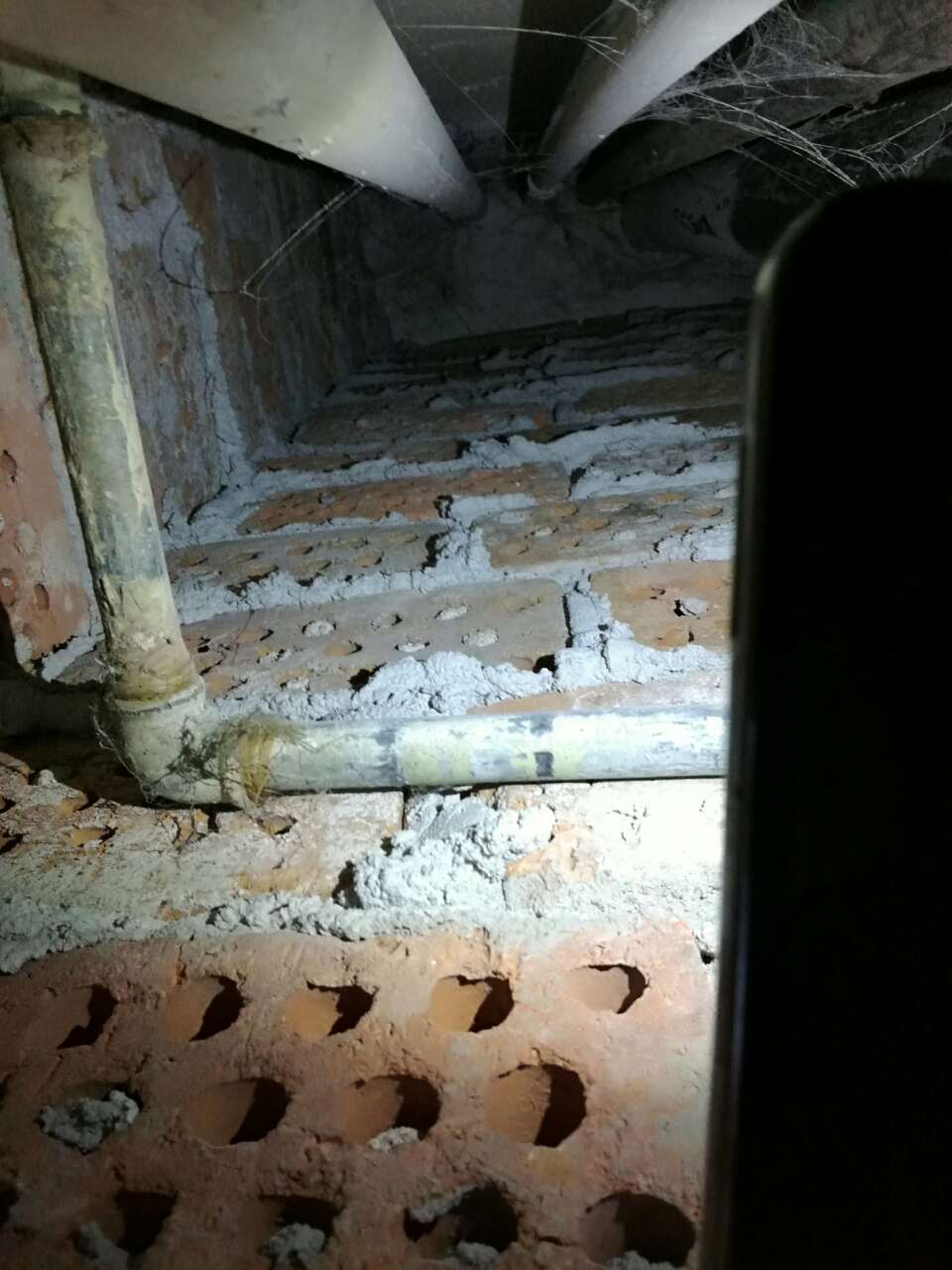

Особеностите при мен са такива че, мястото на монтажа на бойлера (80л. Теси вертикален), е определено да бъде върху стена която, е изградена от тухла единичка решетъчна (на дупки) която е зидана на "паянта" (тоест не е с широката част надолу а е обърната),след това има плочки лепени с цемент навремето и следващ слой плочка върху плочка.Самата стена играе ролята на куфар който прикрива централните ВиК щрангове.
Въпросът ми е по-скоро не как да плача бойлера защото крепежни елементи има какви ли не, а дали самата стена ще издържи товара който бойлера ще окаже в последствие.
Прилагам и снимка от вътрешната стена на стената за да добиете някаква визуална представа.

С какви размери е стената и в какво е опряна ?

На практика стената е над 10 см. като се сметнат двата слоя теракот и би трябвало да издържи 120-те килограма товар. Ако искаш да се подсигуриш може да се направят от винкел 2 Г-образни конзоли, които в горния край да имат болтове за монтажа на бойлера, а в долната част да опират в отсрещната стена и да прехвърлят част от усилието.

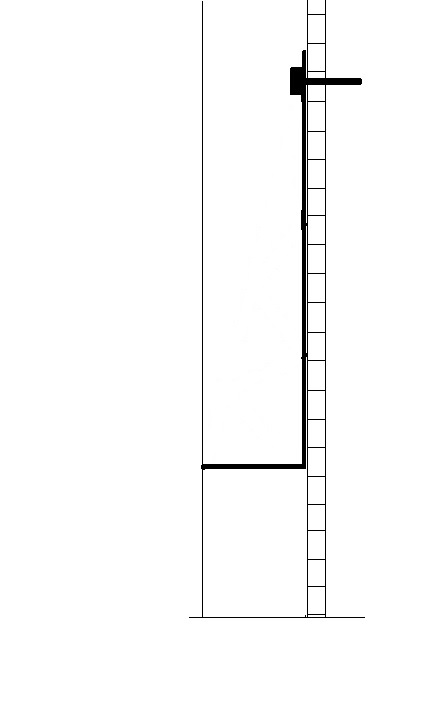

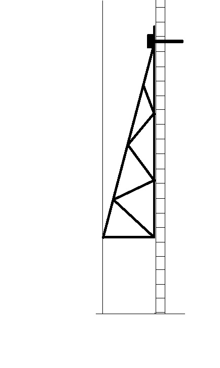

Ето ми идеята. Конзолата да се сложи от вътрешната страна на куфара.
Ако отвора е малък може да е само от два винкела заварени под 90 градуса.
Нещо такова2.jpg (15.62 KиБ) Видяна 2997 пъти

Ясно, но ми убягва как ще се напъха тази конзола зад стената като достъпа е много ограничен...Ревизия с размери 40х40.

Диагонала може да се направи разглобяем. Закрепваш горния край с един болт, който затягаш, но не максимално и контрираш гайката с втора, тъй като след монтажа мястото му ще е недостъпно. Като вкараш конструкцията вътре, завиваш и другия болт. Така конзолата ще се монтира вътре и ревизията 400х400 няма да е проблем за винкел 60 мм.
