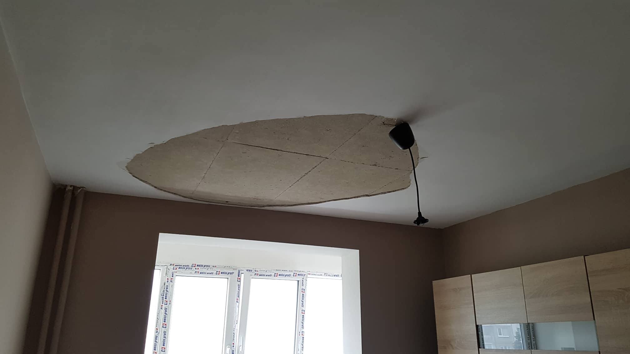

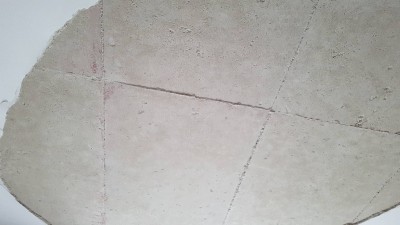

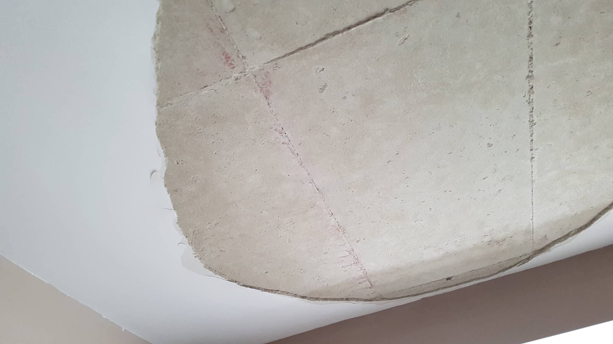

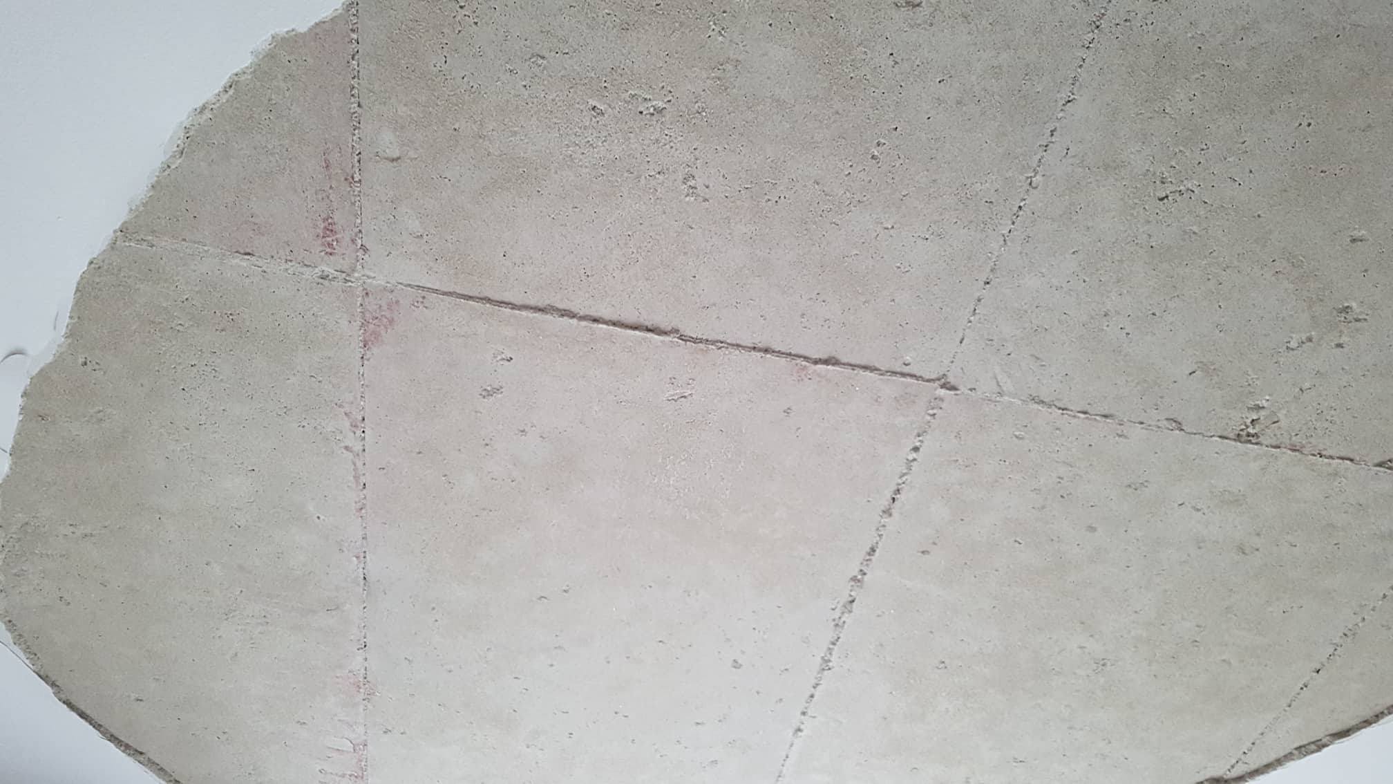

Привет на всички! Това е първата ми тема в този чудесен форум, досега само го четях, когато имам нужда от някаква информация, но не намерих подобен на моя проблем, ако дори мога да го формулирам правилно! Търся "полезен съвет" за следния абсурд, който ме сполетя тази нощ. Със зверски трясък падна голямо парче от мазилката и се оголи бетона, и искам да знам ЗАЩО? Това е абсурдно. Замазката беше направена правилно и добре, това е гарантирано, тогава как може да се случи това и как мога да го предотвратя за в бъдеще? Помещението е кухня, дали може да се сложи окачен таван, защото и това ми предложиха?
EDI - майстор
Аз като гледам, няма шприц или грунд поне, което говори, че нещата хич не са направени добре.Директно е плескано върху бетоня.Окачен може, хем като падне другото, няма да е на пода.
nikolov333 - майстор
А може и опънат таван, след досъбаряне на остатъка от мазилката. Още по-бързо ще стане и без прах, което не е без значение, а не му трябва и боядисване в бъдеще. Само цените не ги знам как вървят.. Иначе, можете да закърпите само това петно и да се надявате следващото откъртване да не е във ваше присъствие.. :prayer:
VLADO66 - майстор
Това може да се получи и когато платната на кофража са мазани с кофражно масло.След това и грунд да сложиш- няма да попие.Може да има и проблем с рецептата на мазилката- масово се използва вече заместител на вар.
chapara - майстор
Свали всичко, намажи с бетонконтакт и шпакловай с гипс :wink:
jekasus - майстор
Това е ново строителство и там трябва да се спестяват пари, щото няма друг начин да се извърше работата - клиента да се оправя после...
Шприц не трябва, щото е гипсова мазилка.
Трябва си бетонконтакт.
Тоя нахуйник, дето е строил, има по договор гаранция за няколко години, така че си търси.
шоп - майстор
пет юли 20, 2018 7:32 pmjekasus написа:
Как разбрахте, че е ново строителство?
Като гледам вертикалните щрангове на ОИ и усвоеният балкон си мисля, че не е така :?:
П.П. Аз бих си направил окачен таван от ГК + 5-10 см изолация от вата.
jekasus - майстор
шоп написа:
По бетона. Не е панелка, не старо строителство с ония кофражни метални платна, значи нещо ново. А гипсова мазилка е отскоро - грубо 10 години откакто е навлязла при нас. Това, че не искам да виждам тоя боклук - е друг вопрос :-D
tysonlkr - специалист
А не може ли да е имало теч отгоре и това да е довело до падането на тавана.
Какво има над въпросното помещение? Ако има теч той първо трябва да се отстрани и тогава да се прави каквото и да е по тавана.
preslav - майстор
Според мен това си е точно строителство със старите метални пана, много е вероятно да са мазани с масло, но май виждам отпечатана боята на две от паната. Предполагам ремонтът е правен скоро и при избиването на портала е използван къртач, мазилката и без това си е била пред падане, но вибрациите от къртача са ускорили процеса.
Мисля си, че без сваляне на останалата мазилка няма да се мине, не се знае къде още има компроментирано. От там нататък най-сигурното е с окачен таван.
