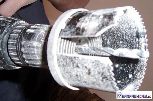

Елементарен инструмент за правене на отвори с различна форма може да се направи от изхабено ножче за дърво от зеге и някаква подходяща дръжка

Това е за гипс картона но може би може и плочки ако се накиснат ....

Извинявам се, че късничко пиша, но чак сега виждам темата (скоро се регистрирах все пак).
Искам само да вметна, че за рязане на отвори в плочки и други такива "твърди" неща съм виждал такова подобно на боркороната, на фирма DeWALT, само че представлява монолитно тяло (като камбана), т.е. не е като боркороната от сгънато ножче просто, ами представлява метална монолитна камбана със зъби покрая. Сори, че нямам снимки, а и нещо в сайта на девалт не мога да го намеря.
Обаче сигурно ще е скъпичко си мисля.
А за по-евтино решение не знам, защото аз съм много далеко от строителството, занимавам се в друга област.
