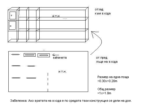

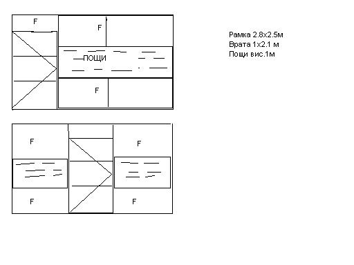

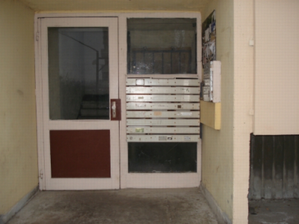

Здравейте на всички, дойде време да се сменя вратата на нашия блок, ама уж е лесно но не е така. Имам три варианта за избор на материала: Алуминии , Желязо и Дърво. Два варианта за конструкцията 1.Вратата е в средата (както до сега) 2.Вратата е в едната страна. Освен това всички търсят тънък вариант а аз искам всепак да е здраво. Да не забравяме че посред нощ вратата може за се разходи до "Вторични суровини" за 2 шишета ракия.
Търси се и вариант пощите да са изведени на вън.
Приложено Ви изпращам скица на вариантите и 2 снимки от вътре и вън в монмента.
Моля ако имате опит или предложения споделете.

Вижда ми се практично отвън да са само прорезите към пощенските кутии- самите кутии да са отвътре. Освен това, може би е добре и самите прорези да са зад вратичка, която да се заключва и само пощальона да има ключ към нея. :? От естетична и практична гледна точка, вратата в средно положение е най-добре. Колкото до материала...алуминий или метал, но не дърво. :?

Според мене ако врата е от едната страна конструкцията ще бъде по здрава.

Не съм много съгласен, зависи от изпълнението. Според мен, вратата в средно положение е най-удачния вариант. Задължително метална. Но трябва да се имат в предвид две основни изисквания: вратата да се отваря задължително навън/според изискванията при бедствия и аварии/, и да е широка поне колкото ширината на стълбището.
Пощенските кутии да са разположени от двете страни на вратата, по средата във височинен план. От вън да се виждат само прорезите, с капачета. Отвътре да са метални кутии, с метални вратички. Пространствата под, и над кутиите да са остъклени.
При едно добро изпълнение, и подходящ цвят, може да се получи наистина добре.

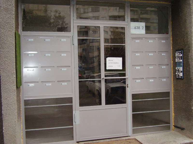

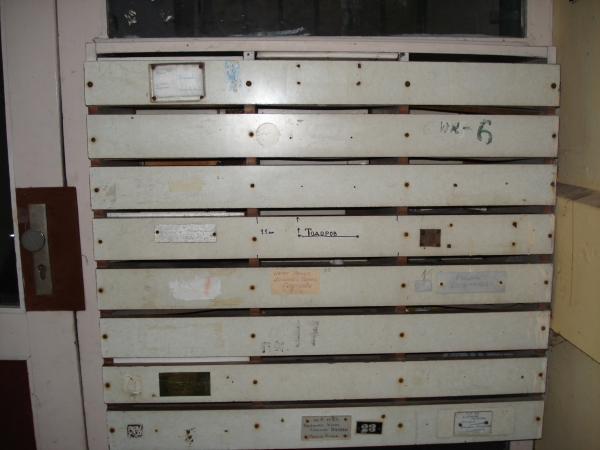

@Fori, относно пощенските кутии :
В Русе, в панелните блокове, пощенските кутии са изпълнени в обща дървена рамка (май ПДЧ се казваше това, от което са направени традиционните кухненски шкафове) с размери :
ширина 90 см.
височина 80 см.
дълбочина 40 см.
Това нещо е разделено на 8 реда (колкото са етажите), с по 3 кутии във всеки ред (колкото са апартаментите на всеки етаж).
Кутиите са 50/50 вън и вътре. Пространството отгоре и отдолу е остъклено, като отдолу е армирано стъкло, а отгоре - нормално.
Самата конструкция на кутиите отпред и отзад няма капаци. Отпред са затворени с 8 дъски (защото сме 8-етажен вход) със ширина малко по-малка от отвора на самата кутия - т.е. да остава място за да се пъхне вестник или писмо. Отзад са направени 24 вратички, които са нанизани на една обща ос - там "лагеруват" :wink:
Съжалявам, че в момента не мога да постна снимка, но утре ще взема фотоапаратчето от един колега и вечерта ще допълня този постинг със фотоматериали :)
Edit : 28.11.2006г. Съжалявам за снощи - твърде често ми прекъсваше нета и не можах да кача обещаните снимки. Затова го правя днес :)
Пощенски кутии отвън

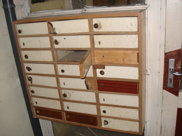

Vhod 211 D 4.jpg (190.91 KиБ) Видяна 12882 пъти

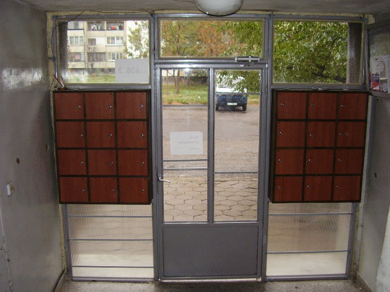

Пощенски кутии отвътре
Vhod 211 D 6.jpg (210.08 KиБ) Видяна 12882 пъти
Вход - общ план
Vhod 211 D 1.jpg (151.3 KиБ) Видяна 12882 пъти

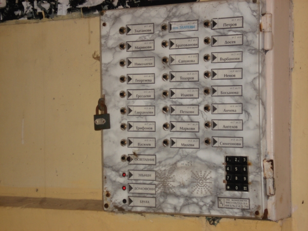

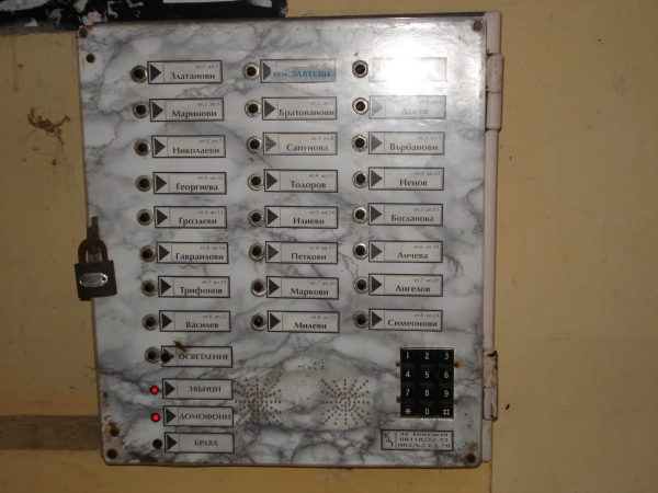

Отново звънчевото табло с кодовата брава
Vhod 211 D 5.jpg (198.26 KиБ) Видяна 12882 пъти

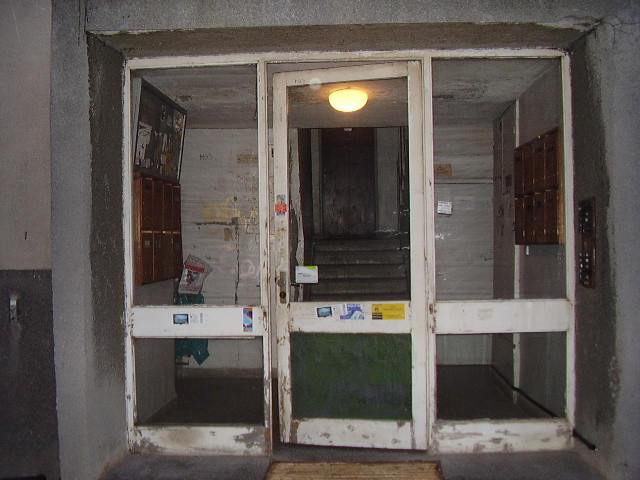

Fori - специалист
Вратата е готова, благодаря за помощта на всички отзовали се. Ето го крайният резултат на снимките.

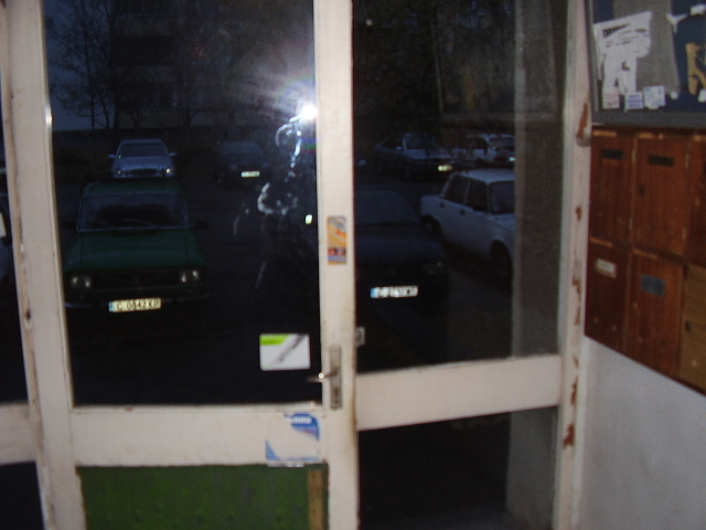

Fori - специалист

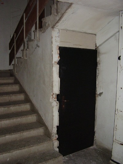

Забравих и вратата на мазето - нея я поръчахме при "Каракашев" . На мястото на гипс-картона зееше дупка, навсякъде се търкаляха парчета тухли и мазилка! Абсолютни "професионалисти". Ако знаех, че така ще стане и тази врата щях да си я направя сам. Сега трябва да обикалям с шпаклите!
