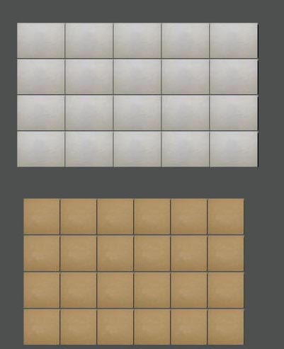

после заради шефовете си начертах двуизмерни мащаби и започнах да си редя от заснетите картинки, но аз го правя с илюстратор и фотошоп, че с това предимно работя и се оправям бързо
особено в мащаб 1:10 :) 33см реална плочка става 33мм и така
предстои ми да повторя процедурата, че ще правим банята вкъщи, надявам се
това е подът в мащаб, но накрая реално стана друго

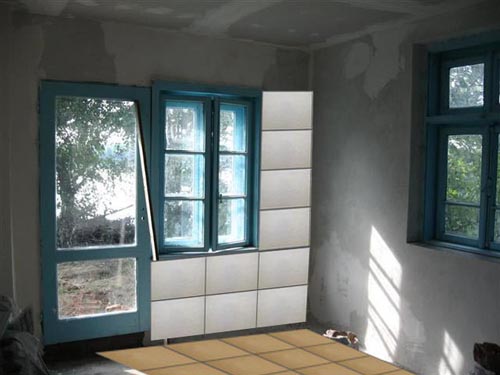

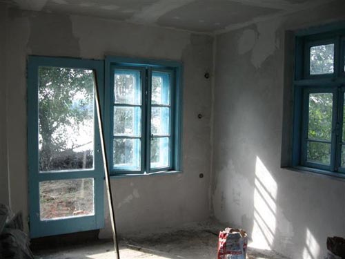

ако имаш photoshop и знаеш как се работи, снимай плочките, които ти харесват, снимай си банята и ги наслагай по стените
съмнявам се някой да се хване да ти прави модели в магазин за фаянс (освен ако фаянсът не е по 100 лв/м2)
ето как може да стане
снимаш плочката
снимаш стаята
размножаваш плочките
нанасяш ги на стените и пода
