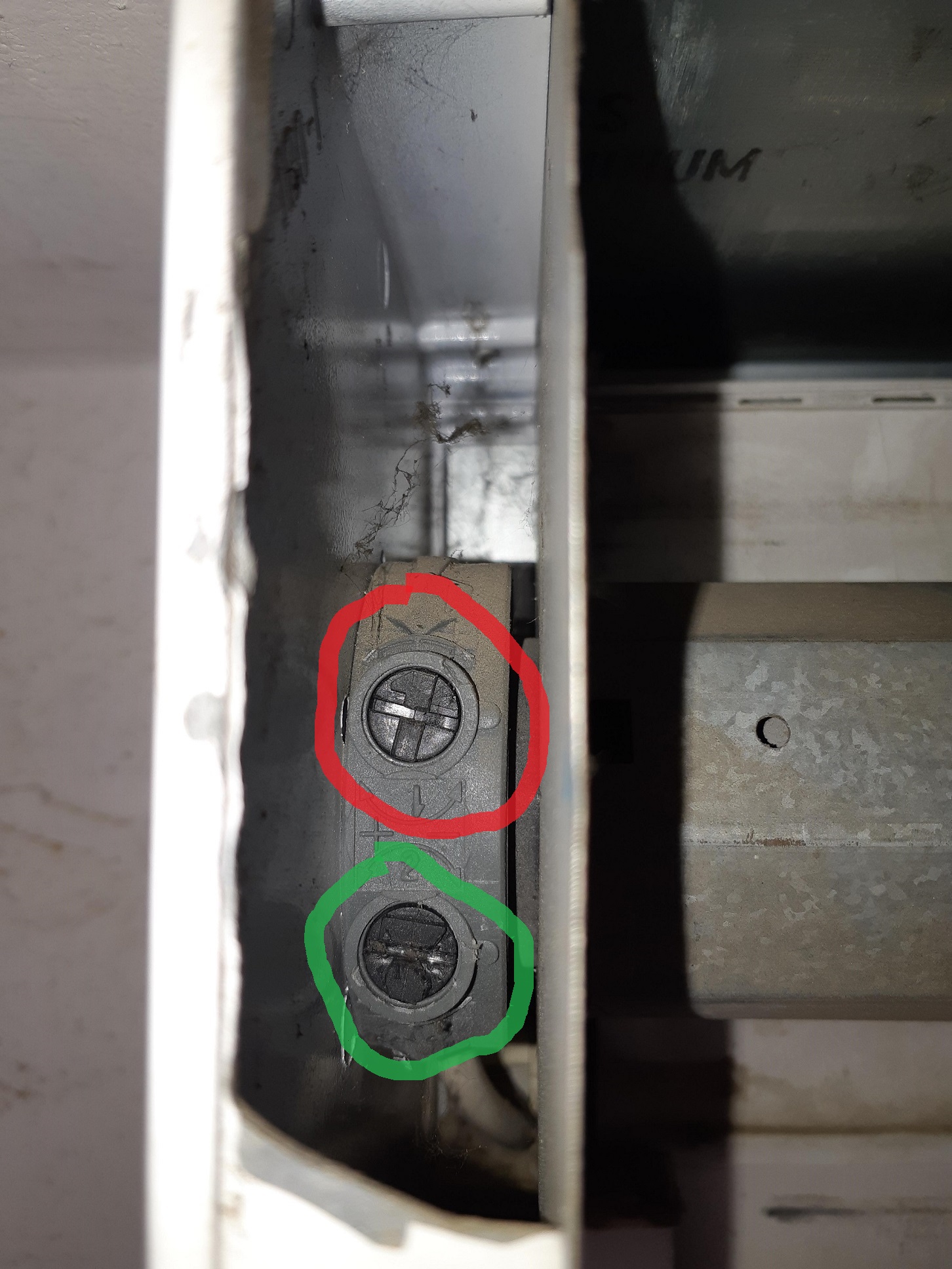

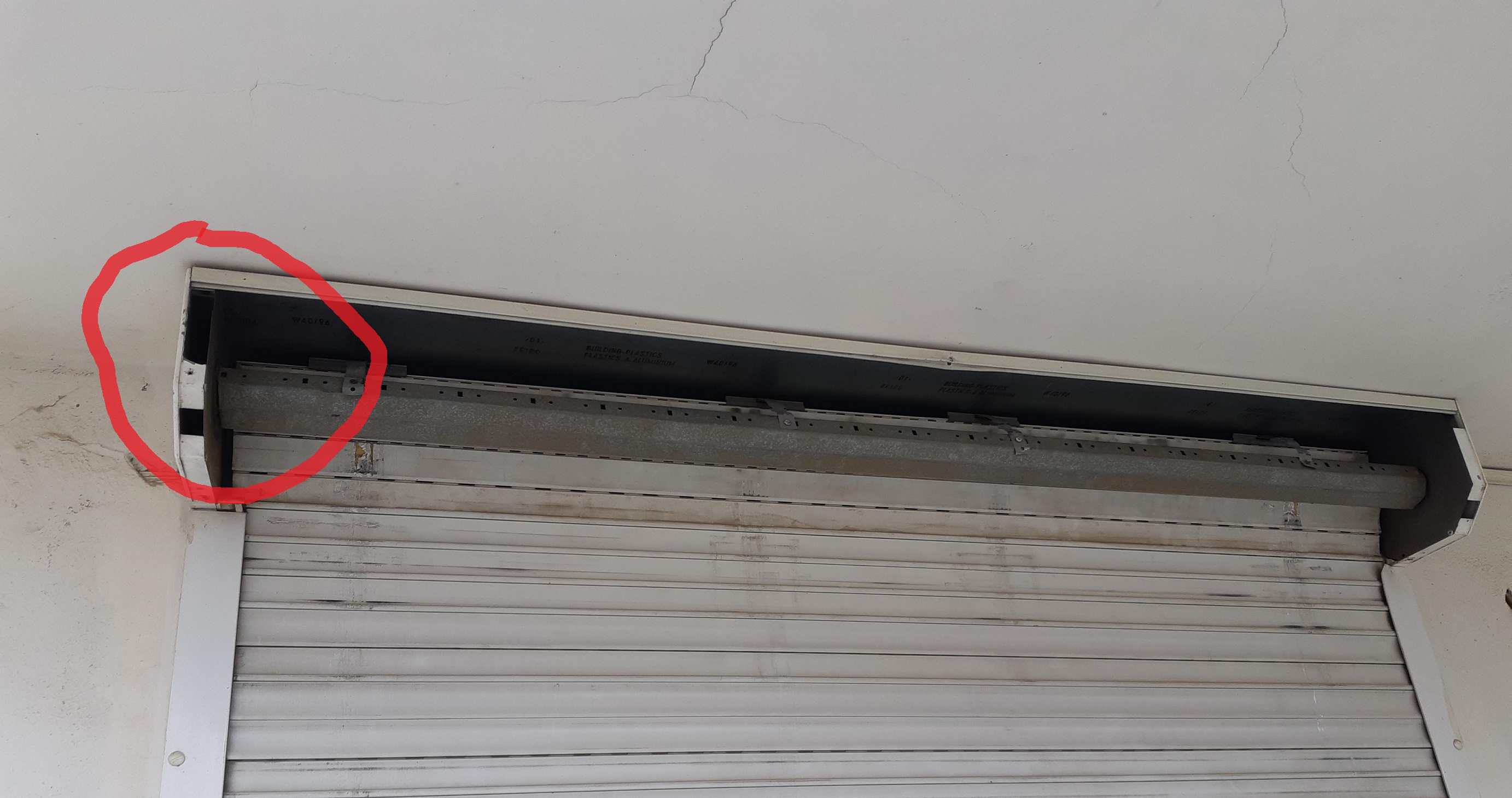

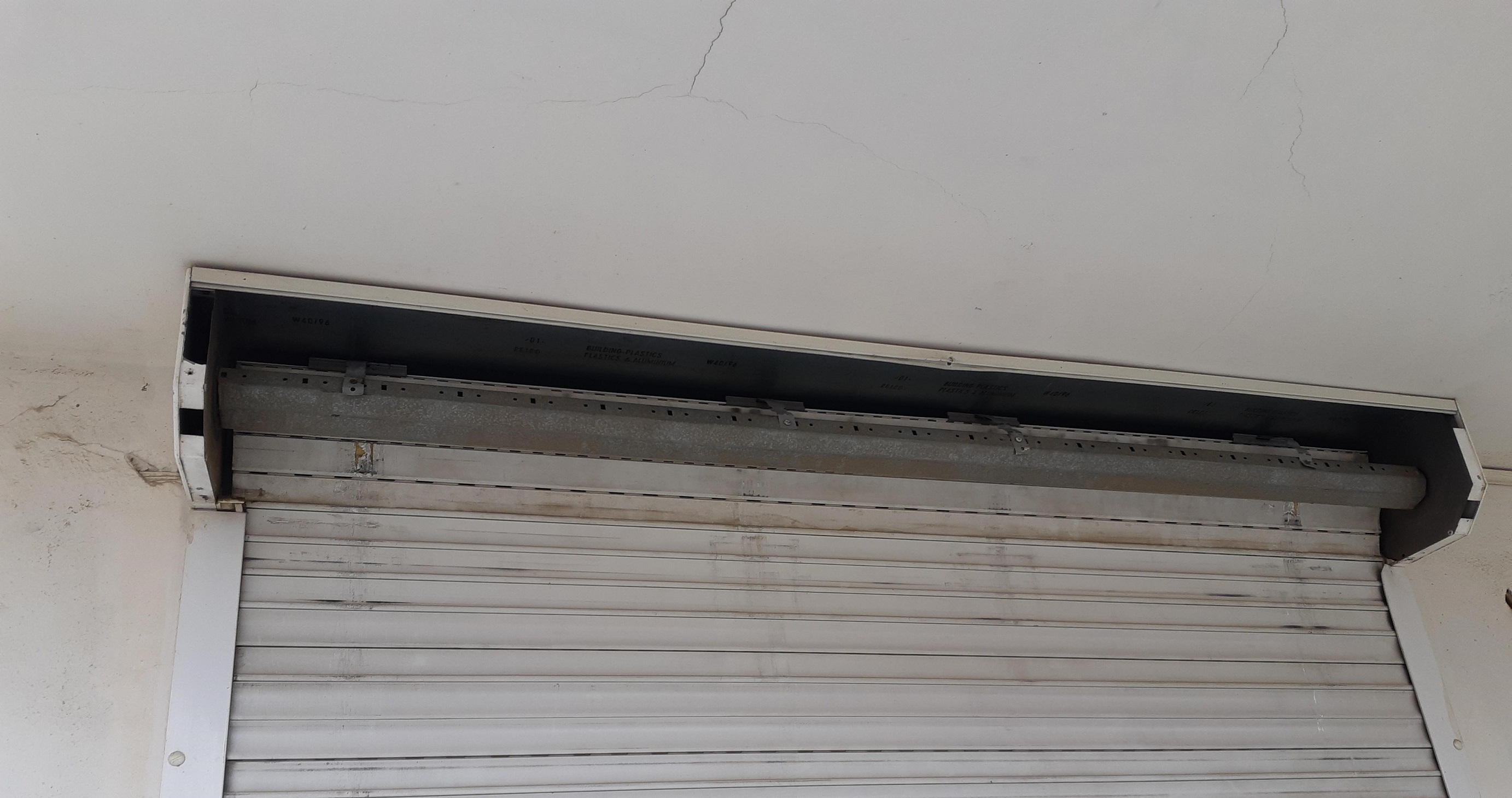

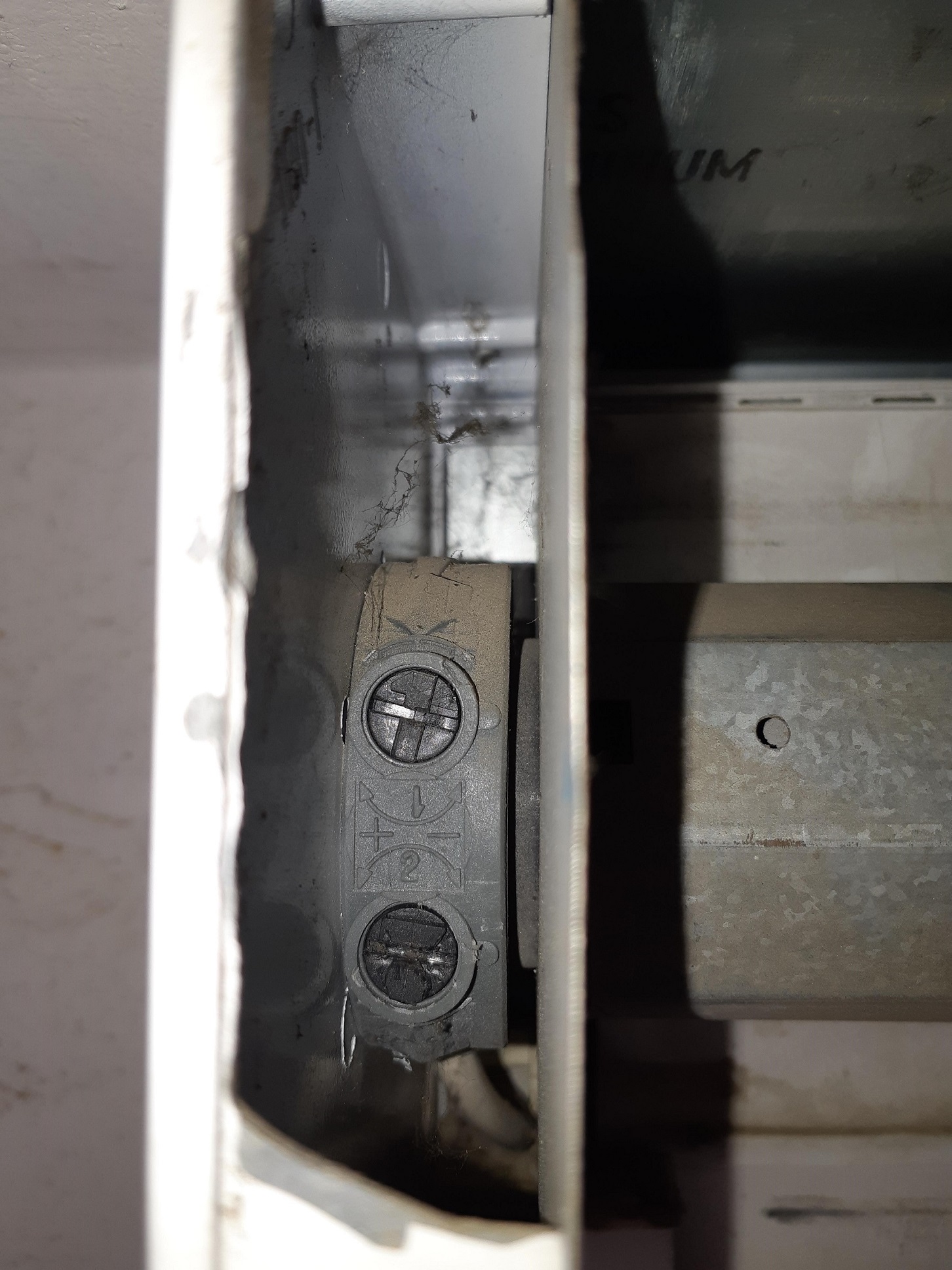

Имам ролетна алуминиева щора с мотор на двойна врата към терасата. При натискане на копчето за горе/долу се чуваше как мотора работи, но щората не се прибираше. Отворих кутията/табакерата и видях, че ламелите са разкачени. Разглобих ламелите и ги свързах отново както трябва.
В момента за прибиране т.е. "горе" мотора не иска да работи. Предполагам, че има някъде краен изключвател.
Когато се натисне копчето за спускане мотора работи.
Как да вдигна щората т.е. да възстановя нормалната й работа.
В лявата част има като "потенциометри", не съм въртял.
Прикачвам снимки.

На капака или на щората няма ли лепенка коя фирма ги е монтирала? Тези щори с мотор са капризни за настройка на горна и долна точка и е добре да имаш инструкция за регулирането..
abcdefghijklmnopqrstuvwxz - специалист
Откачането на ламелите според мен показва, че не са настоени добре положенията. Крайните положения горно и долно се настройват от винтовете. Единият е за горно, другият за долно. Ако ги спираш ръчно, ще работят. Но ако не спреш навреме крайните изключватели трябва да го спрат.
1. Откачаш щората от мотора.
2. И двата винта ги връткаш в положение - (минус) по един оборот или 2. Запомни колко.
3. Пускаш мотора в положение надолу, докато спре сам!!!
Трябва да може вече да се движи нагоре . Пробвай.
Ако не се движи - лошо - спираш дотук!
Пусни го пак надолу докато спре сам!!!
4. Закачаш щората.
5. Врътваш горният винт само още един оборот към минус. Предполагам че той е за горно положение.
6. Пускаш посока нагоре докато спре сама. Трябва да спре доста преди горно положение, щото сме дали 2-3 оборота в минус.
7. Даваш на горният винт един оборот или 2 към плюс, вероятно е да чуеш "цък", ако сме уцелили че този е за горно положение. Трябва да тръгне нагоре и да спре пак. Искаш по-нагоре - по малко даваш към плюс горният винт. Ако ти е много нагоре пък даваш към минус горният винт.
Ако не тръгне - връщаш 2 оборота на горният винт към минус.
Тогава т.7 я изпълняваш с долният винт.
Прави почивки между движенията че тези мотори много загряват. Да не го почнеш нагоре-надолу, че след минута работа мотора пари и не се бара!!!
Успех!
