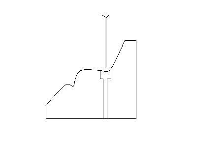

Може ли някой да ми каже как се анкерират или дюбелират гипсови корнизи към гипсокартон?

иначе ако работата е вече опечена - демек материалите са осигурени - се ползват дюбели за гипсокартон - охлюви или метални дюбели, които се монтират чрез изтегляне и се ползват по дълги винтове. Желателно е през около 30-40 см да се укрепва, но не знам теглото на кУрниза :). ползвайте и съвременно гипсово лепило/шпакловка/ а не строителен гипс освен дюбела за да залепите

Благодаря за отговора.Но как да прикрия главата на винта?

прави се фаска да влязе главата и след това се шпаклова съвсем лекичко
