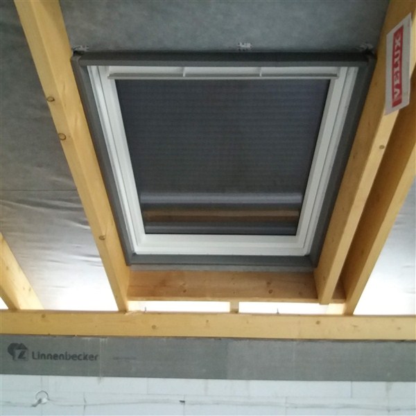

Алтернативите са Fakro и Roto. Но едва ли ценово са алтернатива. Като качество Velux и Roto са близки.
Относно гредите. Разположението на гредите не се влияе от размера на прозореца. Слагате ги така както е даден проекта, ако има такъв разбира се. Ако пък си го правите на собствена отговорност, то тогава ги слагайте така, че размера помежду им да отговаря на размера на топлоизолацията-1см. Т.е. ако ватата е с ширина 60см, то разстоянието да е 59см. По този начин ще уплътните разстоянието между гредите.
viewtopic.php?f=21&t=39579&start=30 Тук съм обяснил подробно как да се монтира прозореца. Ако имате още въпроси питайте

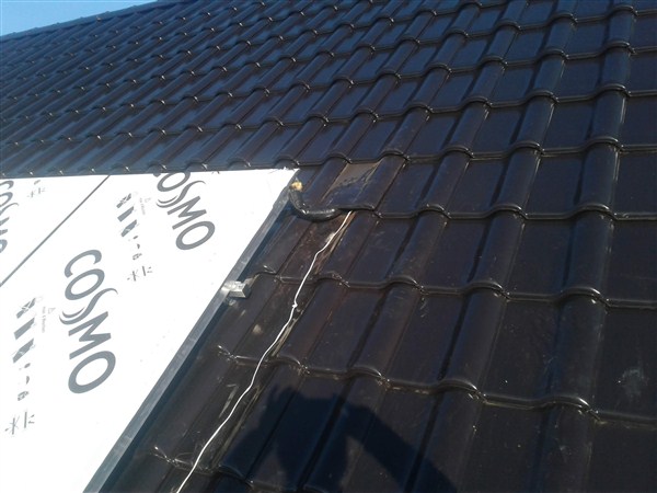

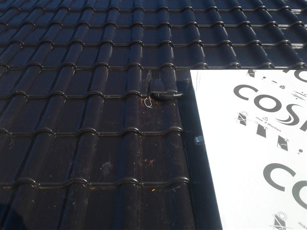

Относно пробиването на керемидата. Не ви препоръчвам да го правите. В зависимост от модела на керемидите си вземете една или две вентилационни керемиди през които да преминат маркучите или кабелите.
А самата стойка би трябвало да е пригодена за монтаж на покрив с керемиди.
Ето и малко снимки
Вадим Владимиров - специалист
А това са стойките
