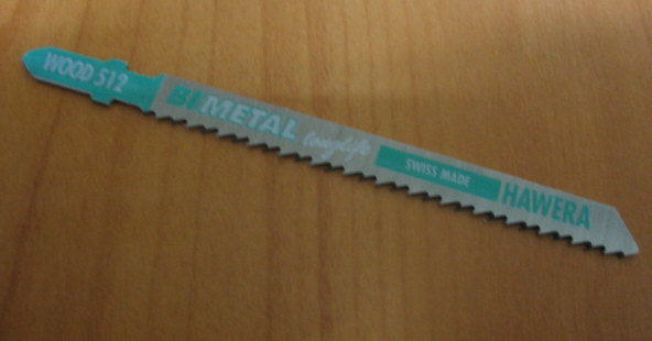

Ако искате да получите гладки ръбове при рязане на шпертплат или фазер с трион, е необходимо предварително да намокрите с вода частта от листа, по която ще преминава срезът.

Ако имате прободен трион "зеге" да знете, че за него продават ножчета с вътрешен чапраз (идеално гладки са отстрани, зибите са завъртени на вътре) мисля, че ги водят за ПДЧ

Ето още един вариант. Очертавате с молив. Режете няколко милиметра от външната страна на молива. После минавате с шкурка. Става с шкурка на трупче. Става и с шкурка на цилиндър въртяна от електромотор.
