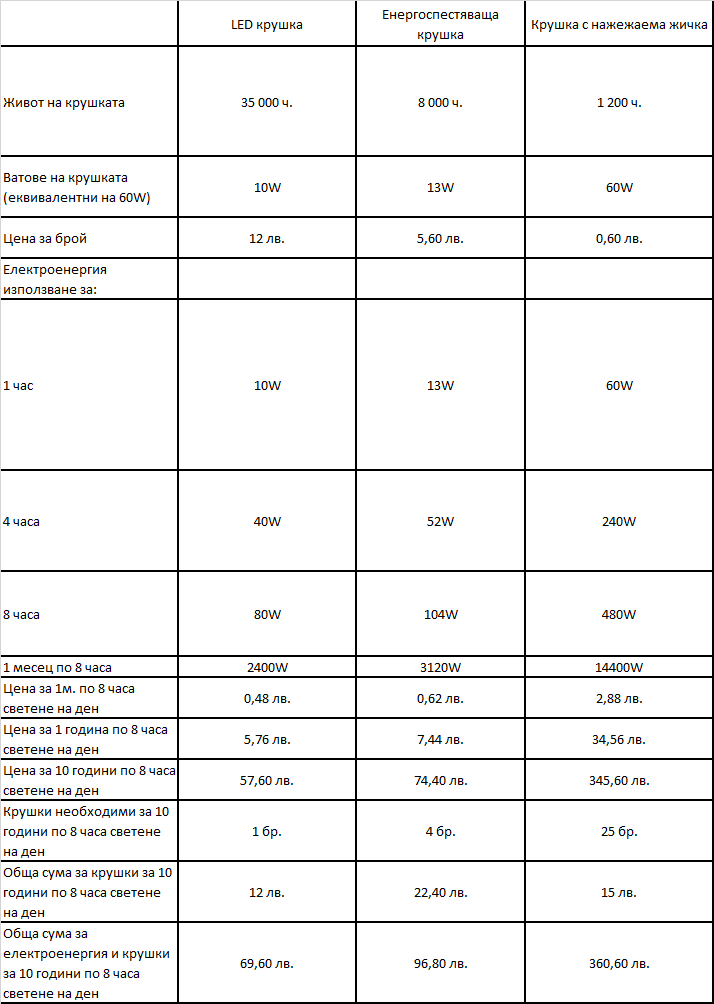

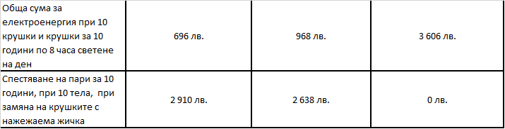

Предимството на този вид осветление, е че то има супер енергийна ефективност и дълъг живот, светодиодите използват приблизително 85% по-малко енергия, отколкото халогенно или с нажежаема жичка осветление, което означава значителни икономии от сметките си за ток.
В едно домакинство имаме поне 10 крушки, как ще изглеждат нещата в този случай:

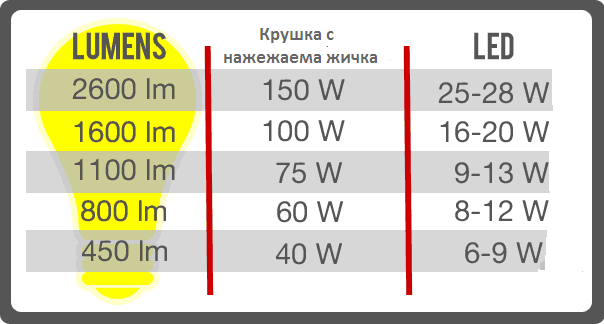

1. Гледайте и питайте за Лумени, а не за ватове
Забравете какво знаете при закупуването на осветители с нажежаема жичка - ватовете при избора и по-точно светимостта наLED осветлението не са важни.
При пазаруване на традиционни осветители, вие вероятно сте свикнали да търсите ватове, за да разберете колко ще осветяват. Яркостта на светодиодите, обаче, се определя малко по-различно. Противно на общоприетото мнение, мощността (ватове) не са показател за яркост, а измерване на колко електроенергия енергия ще изразходи осветителя. За лампите с нажежаема жичка, е прието корелация между ватовете и яркостта, но за светодиодите, ватовете не са предиктор за колко светло ще бъде. (Важното, в края на краищата, е, че те могат да черпят по-малко енергия.)
Например, една LEDкрушка сравнима с яркостта на крушка с нажежаема жичка 60W е от 6 до 12W. Няма как математически да се приравни, защото няма точен коефициент за преминаване от крушка с нажежаема жичка в LED по отношение на ватовете. Вместо това, се използва по-различна форма на измерване: лумени. В лумени (lm) реално се измерва светимостта, предоставена от едно осветително тяло, и е параметър, който трябва да се търси при покупка на светодиоди. За справка, ето една диаграма, която показва вата-лумена реализациите за лампи с нажежаема жичка и светодиоди.
