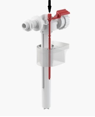

На снимката със стрелка съм посочил от къде се регулира нивото на водата в казанчето.
098 MIP 194.jpg (10.36 KиБ) Видяна 61079 пъти
Въртейки червяка се повдига или сваля поплавъка, с което се указва на механизма кога да спре водата.
