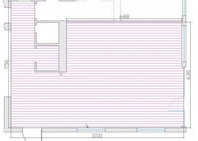

Здравейте колеги, не съм се занимавал никога с поставяне на гранитогрес, но неволята и финансиите понякога ни принуждават... Трябва да поставя гранитогрес на хол заедно с коридор малко над 60кв.м. Ориентирал съм се към гранитогрес с размери 20х120см. Посоката на поставяне искам да бъде така както е показано на чертежа. Имам подово отопление. Двама човека ми казаха, че за тези размери и при наличието на подово, трябва да се постави дилатационна фуга(ако така се казва точно - разшерителна фуга).
Въпроса ми е, трябва ли наистина да се поставя такава, защото това би компроментирало много визията на хола. Ако ги прекъсна някъде между хола и коридора, ще изглежда много грозно. А не ми се иска да слагам SPC ламинат за хола.
Моля за съвет от хора с опит. Ще бъда благодарен.

Сериозни размери, 7,5/10м. + подово = дилатационна фуга.
Без такава, риска е много голям! Особено по дължината от 10м.
Прочети тук и реши приемаш ли предизвикателството:
https://www.marisanbg.com/bg/info-zona/ ... -oblicovka
И ако ще рискуваш, горещо ти препоръчвам да промениш посоката на редене.

В моята кухня пода е с теракотени плочки.Под кухнята е абонатната станция на блока.
Един ден пред очите ми плочките за минута се надуха като наводнен паркет и се начупиха.
Изолирах тавана на абонатната и досега няма проблем.
Та фугата при Вас май трябва да е наложителна.
