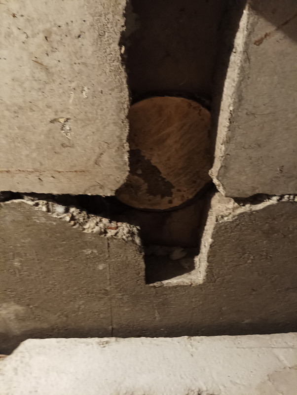

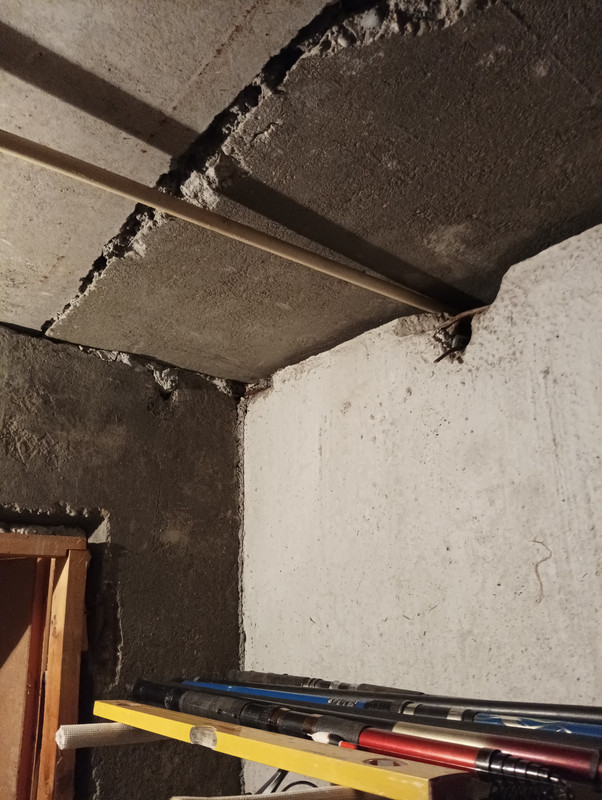

Моля за компетенто спешно мнение. Регистрирах се тук за съвет, не знам към кого да се обърна. При оглед на апартамент в панелен блок, който ни допадна слязохме в мазите. Като се вижда от снимките има огромни широки фуги или пукнатини по тавана. Страничните панели и те не закрепени за тавана. Огромната дупка която се вижда ми обясниха, че е от вентилация...Това нормално ли е за мазите на такива блокове, строен е 1978 г или това са разделитени панели за мазите, които не са носещи, отделно от фундамента? Трябва да дам отговор на продавачите... Става дума за гр. Русе.

В панелните блокове клетките на мазите
са разделени с тухлена зидария.

Никъде не видях "пукнатини".
Това са фугите между панелите.
Ако си мислиш, че и по етажите
не са такива фугите, жестоко
се лъжеш. Просто там не ги
виждаш от мазилката, такова е
било качеството на работата на
тогавашните СМК-та...
СМК-Строително монтажен комбинат
ПП Сега да дойдат да ти обяснят
как са се изпълнявали петилетните
планове за две години.
Здравей, благодаря за отговора. Но тези плочи не се ли изливат, панелите би трябвало да са само с фуги между стените по вертикали?

Не се изливат на място. Това по което спъпваш и това което е над главата ти също са панели. Съединяват се в областта на стенните панели.
Представи си къщичка от карти.
Благодаря за отговорите на bigdragon и tsjustice ! Конструктивно сградата тогава може ли да се смята за ненадежна? Обръщам се към всички, имащи опит или живели в панелни блокове-имате ли мази с подобни фуги по плочите и стените. Трябва да дам отговор в сряда, тази ситуация от снимките е доста притеснителна, все пак купуваме жилище за цял живот.

Я наистина прочети какво са ти писали!
От друга страна, по документи, панелките имат 50г живот... Та, това е за сериозно обмисляне
