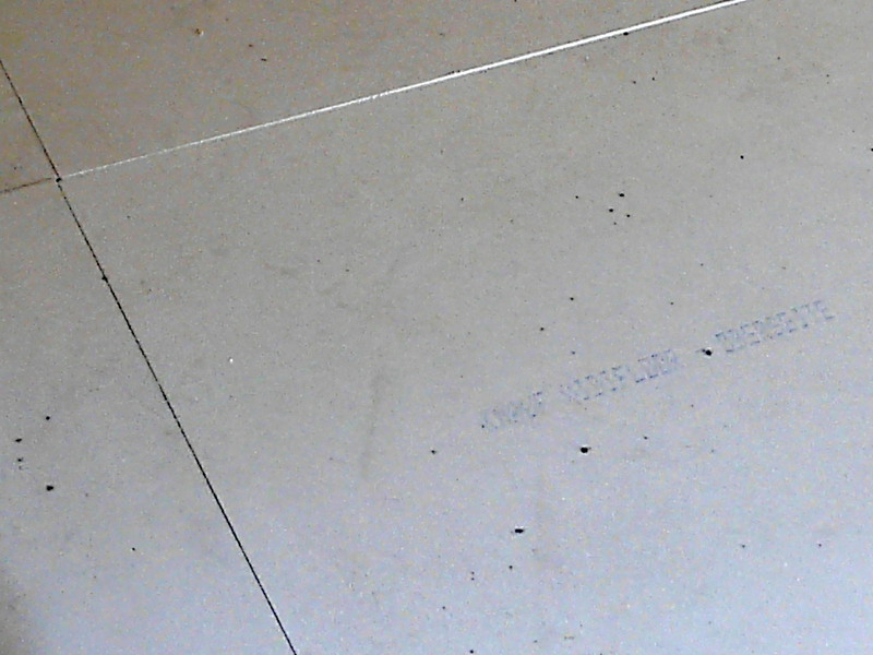

Дойде време и аз да се пробвам да направя сух под. Помещението е малко - 9 кв. м. тъкмо като за сефте. Понеже няма от къде да се намерят двойни лепени плоскости гипсфазер мисля предварително да ги залепя с разминаване 5 см както е по Кнауф. Въпроса е с какво. С Хелметекс или с Унифлот?

Добре. Унифлот. Аз обаче смятам да залепя предварително две по две плоскости "Vidiwall" с размери 100х150, за да получа плоскости наподобяващи "Vidifloor". Правилно ли е така? И няма ли опасност лепилния слой да се получи не еднакво дебел и това да ми създаде после ядове при лепенето? Ако не е така, как е правилния начин?

Велси, недей го прави! Направи си както си пише по книгите - първо нареждаш първия слой на фуга на кръст и след това лепиш втория пласт!

Всичко на сайта на Кнауф съм прочел. За Vidifloor плоскостите всичко е пределно ясно. Не видях обаче някъде да се обяснява полагане на стенни плоскости върху под и точно там са неяснотите. Разминаване - добре. Но как точно се полага първия слой, за да няма разминавания в областта на фугите? Давай, че другата седмица трябва да се почва.

Велси, под "стенни плоскости" предполагам, че имаш предвид Vidiwall.
Не знам каква е разликата между Vidifloor и Vidiwall като якостни качества, но мога да предположа за две други разлики - Vidifloor е по-груб, съответно ако ще го слагаш на стената, ще трябва шпакловка.
Втората разлика е в цената.
Има и несдвоени Vidifloor плоскости.
Както каза Тани, недей да си играеш да слепваш плоскостите. Редиш първия ред, мажеш лепилото, редиш втория ред и винтиш с винтовете.

Извинявам се, че ще изкажа несъгласие с модератор, но не мога да се съглася, че плоскости /vidiwall/ за стенна обшивка са подходящи за полагане на под /vidifloor/. Кнауф за да си лицензират двата продукта означава, че имат различни якостни показатели. Колколкото разбирам ти се намират въпросните плоскости и мислиш да минеш с тях за по-евтино
. Препоръчвам ти да не ги лепиш предварително /по-трудно е и ще имаш повече главоболия/. Има още няколко неща, които ме карат да подкрепя тази мисъл и те са: след като положиш първия слой при полагането на втория разминаването между фугигите може да си го направиш и 50 см /може да варира, но няма да е 5см както ти си го намислил/ и при индивидуалното полагане на слоевете реално процеса на слепване между тях става на мястото, на което ще се намират близките поне 20 години. Да не говорим, че при използване на два слоя са задължителни рапидните винтове и те добавят необходимата технологична якост на цялата конструкция. Полагането е значително по лесно!!!
Колкото до реденето и разминаването на редовете аз го разбирам така: редиш първия ред шахматно както се полага стиропор на стена. След това полагаш лепило и поставяш втория ред шахматно по същия начин но гледаш полученото тройно кръстовище на първия слой да попада в средата на цял лист на втория ред.
Съществения въпрос, който трябва да те тревожи /поне мен ме мъчи/ е дали трябва да се постави найлон под керамзита /посипкана на Кнауф/ като пароизолация? Има плоскости 10 мм Vidifloor, не виждам смисъл на всяка цена да се търсят двойни плоскости. Мисля си дори, че при дввата реда е по-добре тъй като разминаването на фугата е по-голяма и се слагат рапидни винтове през 30 см по целият лист, а не само в мястото на сглобката.

Така. Бих сложил плоскости Vidifloor от двойните стига да имаше от къде да ги купя. Оказва се, че намирането на плоскости от гипсфазер (каквито и да е) дори в град като Велико Търново не е толкова лесно. Обиколих доста складове и магазини и в крайна сметка само в Практикер намерих плоскости гипсфазер, но те са Vidiwall ако не се лъжа, с дебелина 10 мм и размери 1000х1500. Цената за плоскост е 10,59 лв, което прави 7,06 лв/кв.м. Цената ме устройва предвид малкия размер на помещението (9 кв.м.) Действително има разлика според Кнауф в якостните качества на стенните и подови плочи според Кнауф, но не мисля, че разликата е огромна. Нямам и избор всъщност. Явно ще се лдят така, на два реда с залепване по цялата площ с Унифлот и захващане с рапиди (20 бр на плоскост). Това е споменатата от Тани система F135. Доколкото разбрах от обясненията първия ред се реди с кръстосана фуга (както Прасчо го нарече кръстовище), а втория ред се разминава с половин дължина на плоскостта.

velsi написа:Така. Бих сложил плоскости Vidifloor от двойните стига да имаше от къде да ги купя. Оказва се, че намирането на плоскости от гипсфазер (каквито и да е) дори в град като Велико Търново не е толкова лесно. Обиколих доста складове и магазини и в крайна сметка само в Практикер намерих плоскости гипсфазер, но те са Vidiwall ако не се лъжа, с дебелина 10 мм и размери 1000х1500. Цената за плоскост е 10,59 лв, което прави 7,06 лв/кв.м. Цената ме устройва предвид малкия размер на помещението (9 кв.м.) Действително има разлика според Кнауф в якостните качества на стенните и подови плочи според Кнауф, но не мисля, че разликата е огромна. Нямам и избор всъщност. Явно ще се лдят така, на два реда с залепване по цялата площ с Унифлот и захващане с рапиди (20 бр на плоскост). Това е споменатата от Тани система F135. Доколкото разбрах от обясненията първия ред се реди с кръстосана фуга (както Прасчо го нарече кръстовище), а втория ред се разминава с половин дължина на плоскостта.Велси , имам чуството , че си мислиш , че щом не са слепени плоскостите не са Vidifloor. Да , ама не . Аз лично не съм виждал Vidiwall навсякъде продават Vidifloor с размеро 100х150 виж внимателно на плоскостта какво пише!
