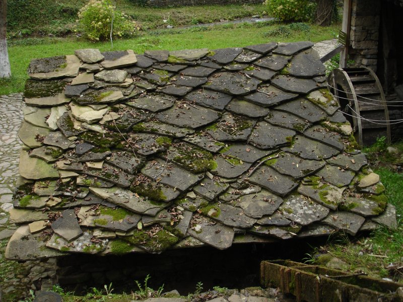

а между другото - при условие че по селата обикалят ИМАНЯРИ да изкупуват тикли за баровски къщи, не разбирам защо не си запазите тиклите ами ще се набутвате с керемиди.
слагате си изолация и асфалтови хартии с посипки и си нареждате отгоре тиклите - хем ще имате визия , хем тиклите ще пазят посипката от слънце, което е главният враг на този вид покривни покрития
помислете за тиклите и за проекта - може да стане страхотно
