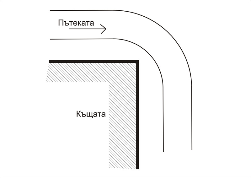

Искам да направя пътеката около къщата с радиус, центърът на който е недостъпен /пада се в самата къща/. Искам радиусът да е съвсем правилен /забелязвали ли сте колко правилни са кривите на маркировките по пътищата?/ , но не знам как да построя кривата. :? Ще ми помогне ли някой?

Ima няколко начина , най - мързеливият е по координати (или по ъгъл и дълж.).
Чертаеш продълж. на кривите докъдето се пресекат.
за да не изчисляваш нищо чертаеш ги където може и мериш ортодоксално , ортогонално (се тая :) ) през десет см. колко е перпеддикулярът.

Опитай с шаблон, който предварително си начертал.

Нещо не разбирам, може ли по-подробно? Интересът ми става от практически и теоретичен. :?

И според мен ще стане с шаблон, но ако ти се играе, начертай го в някакъв мащаб и после през 10 см мериш и наслагваш.
mici - специалист
Благодаря на Petyr, стана ми е ясно. Вече съм направил чертежа. И все пак, как ги правят тия маркировки по пътищата - вижте осовата линия в някой завой.
