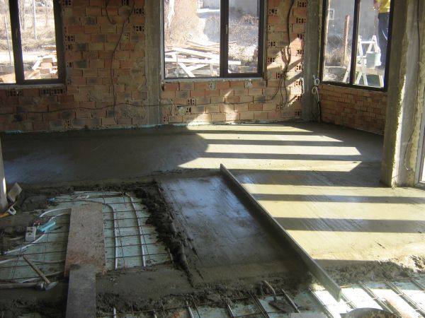

моля някой да ми каже на какво разстояние се оставят декомпесаторни фуги за гранитогрес 50на 50 за помещение от 65 квадрата с направено подово
EDI - майстор
На всеки 4 квадратни метра.

2х2 метра или 4х4 ? Имам смътен спомен че е на 4х4 т.е. на 16 кв. м., но изобщо не съм сигурен.
EDI - майстор
На всеки 4 квадратни - 2Х2.Такава е системата на ЦЕРЕЗИТ.

няма ли да станат много фугите ?само питам не съм професионалист ,,,искам да поясня че имам подови контури които ще "вдигат" 40 градуса
mena - напреднал
masterval - майстор
Направо си вземи две кофи, за резерва (казваш 40°) още половин кофа, не повече.

Защо Мена , си сложил кабела на подовото в/у фибрана ?
Нема ли долната му страна да се нагрее мн.
Защо арматурата натиска кабелът ?
Ако се стопи поради първото "защо" нема ли да окъси или по- зле ?
Изолирай замазката странично от колоните (изчегъртай я ) , понеже там прави термомост
или както високотехнологично се изразяват дограмаджийте - прави прекъснат термомост .

иначе си прав за изолирането на колоните , но аз мисля че трябва да се изолира и от самите стени . или то е изолирано , че не мога да видя много добре на снимката
