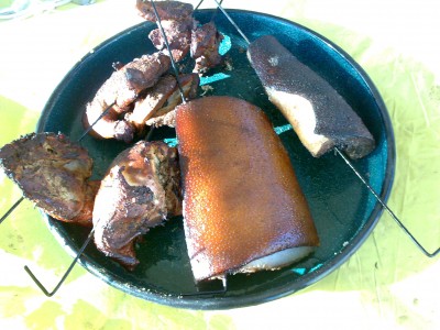

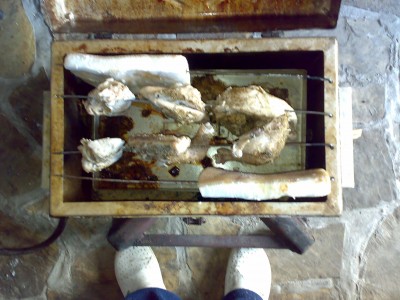

Стив, не каза как в станало пиуто....
Според мен трябваше да направиш половините по различните начини....едната да я свариш преди пушене,а другата след, за да имаш най-точна база за сравнение....
Сланината как я направи.....нещо си станал потаен :?
stiv1961 - майстор
Няма тайни :) , сланината я извадих от тенекията, изплакнах я с вода, подсуших и.. на шиша. За пилето съм го обяснил в горните постове. Даже си мисля, че преди опушването трябва да се свари още малко. Колегата го вари 10 мин. в тенджера под налягане, аз го варих 20 мин. в обикновена тенджера. Получи се малко жилаво, но пък за сметка на това много вкусно. Следващия път ще увелича времето на 30-40 мин. и ще шпиковам със сланинка за да стане по- блажно :)

Пробвай първо да опушиш,а след това да свариш,а за шпиковането....не съм правил такова..
Струва ми се,че е доста варенето, ако наистина е в тенджера под налягане...
Аз варя заек 10-15 мин, пиле скоро не съм правил, но ако е по-големичко и цяло, може и 20-25 мин,но в обикновена тенджера
п.п. преди правех заек в тенджера под налягане...
правих няколко пъти,но все дърти зайци,но веднъж се случи млад...на 4-5 мес. и като съм му хванал мярката да го варя 30-40 мин и...познай, вътре беше на каша всичко...

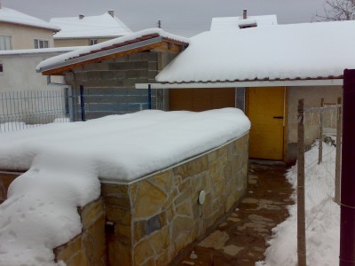

Реших да тествам този уикенд своеобразната пушилня, която си спретнах. Обесих вътре 1 паламуд, към 700-800гр, който киснах 24ч. в вода и сол(30гр сол на литър), покрих дъното със стърготини от череша, малко черен пипер на зърна и 2-3 дафинови листа. Стана страхотен за около час на огъня. (Между временно, че нещо ми празнееше тенекията, метнах и едно свинско бонфиле на сача - доста "гадничко" се получи.) :partyman: Крайния резултат така и не можах да го снимам, че не се задържа достатъчно дълго на масата. :mrgreen:

талаша може да се замени с нарязани на ситно / около 2 см/ млади клончета от слива, череша, праскова и прочие.
