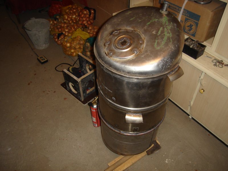

Ето ни на терена .
Неуловимите казанджий :cool:
Вчера дадох парите - днес е готов !

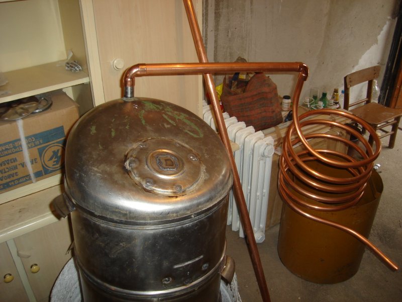

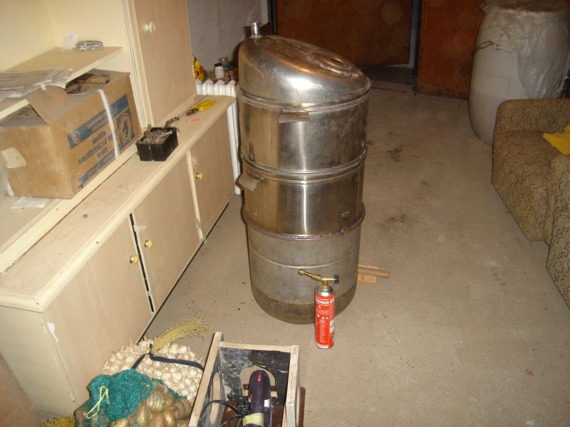

Емо, според мен много бързаш да се радваш. И май за всичко бързаш. Разбирам, искаш да се похвалиш, но... Тоя казан може и да заработи. Но, както виждам, е станал доста дълбок. Какво ще стане, ако загори на дъното? А алпаката много лесно загаря. Как ще го почистиш? Като имам в предвид, че диаметъра е 40 см, и твоите килограми :lol: :lol: :lol: Как ще се навреш вътре, и с какво ще го чистиш? Мъка ми е
emil_v r - майстор
Не е дълбок , две перални са заварени само , а капакът е цяла друга , така че се пълни до долната дръжка само .
Загарянето ... ще бъде във варел с вода , ии е на водна баня ,
но гледах един работещ такъв точно така направен , направо в/у огъня , и като внимаваш- не загаря.
Обемът е 60л , имам малки количества .

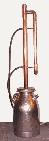

коаксиален охладител
Iliev Labs - специалист
Да споделя малко практически опит.
Казанчето ми е 50 литра. Ефективни 40. Неръждавеика. Ел. нагревател от бойлер 3 киловата. Охладителите са два. Единият е 60 литра. Вторият 200. И двата с медна сепентина 3м - фи16.

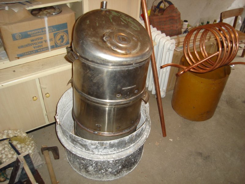

Ето какво съм постигнал само за един ден !
Тая спирала съм я навил още у магазина , продавача щеше да припадне (още я не бях платил - ха ха ха ) веднага ми даде оферта да навивам там на ръка спирали.
Нема песък , нема тън /мън , на добрият майстор , инструменти му не трябват , жалко че вчера си изрезах ноктите , иначе щях да и направя и фрезенк !
Мисля / следователно казанджийствам , да варя у водна баня на варелът на снимката ....

Емо, имаш напредък :lol: Но не слушаш, бе, брат :? Тая чинийка, дето си я сложил под казана, няма да стане. Докато заври казана, и водата от чинийката ще се изпари. Ако доливаш, ще ти заври на N-тия час. Вдяваш ли? Освен това всичко наоколо ще стане влага - кашона отзад ще се разпадне, лука и чесъна ще поникнат :lol: Според мен тая чинийка трябва да е висока поне колкото казана/ за равномерно нагряване на казана от всички страни/, и да е с около 20 см по-голям диаметър от казана. А дъното на казана да е на 5-6 см от дъното на чинийката. Дай лек наклон от няколко градуса нагоре на лулата от казана към серпентината. А щом си тръгнал, направи го с термометри на подгряващата вода и на самия казан, поставени в карман/джоб/. Така ще можеш много точно да регулираш дестилацията. И същевременно да отделяш метиловия алкохол от етиловия. Допълнително можеш да поставиш и метилоотделител на лулата.
Ако имаш допълнителни въпроси, на лични. Успех!
Къде си ти, къде съм аз :lol:
hygro - майстор
Стефан е прав. При казаните с водна баня водата е под налягане и е с температура до 110-115°C. Затова при ония на запад от нас, устройството подлежи на котлонадзор. Хубава е идеята ти, но с казани от пералня май няма как да стане.
