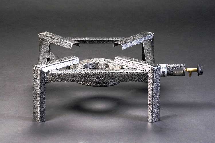

Здравеите на всички рикиджий. Интресувам се може ли тези котлони да работят на метан. Когато се газифицирах накарах фирмата която правеше инсталацията да ми оставят един кран зад къщата за тази цел.
lov - майстор
Би трябвало да може само дюзата трябва да е с по голям отвор.
И внимателно с метана щото не е като от шишето да свършва. Даже се чудя как така на своя глава са ти оставили кранче.
vini7 - напреднал
Какво ф трябва да е да е за метан за 9 кв котлон
lov - майстор
Проба му е майката :? но е почти два пъти по голям със сигурност. Ти ще си първия дето се е захванал да пробва. :lol:
Отделно там където е дюзата страничния отвор трябва да има едно тенеке с което се регулира пък и въздуха.
vini7 - напреднал
Сигурно и маркуча трябва да с по широк отвор. Крана е 3/4
lov - майстор
Би трябвало да е достатъчен.
