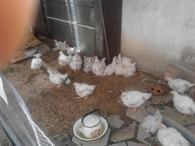

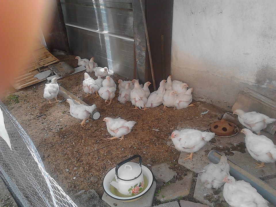

Да са хакна и аз тука :) - моите са 30 бр., купих ги на 20 дни х 2 лв. бройката. До сега( 36 дни вече) са изяли почти 2 чувала смески N 5 по 35 лв. Купил съм още 2 чувала и като ги изпапкат ще взема един чувал N 6 за изчистване. Равносметка- 5 чувала х 35 лв= 175 лв, пилетата 60 лв., лекарствата и витамините 12 лв.- общо 247 лв. за 30 пилета. Като ги заколя ще ги претегля и ще докладвам колко лева средно идва на кг.
