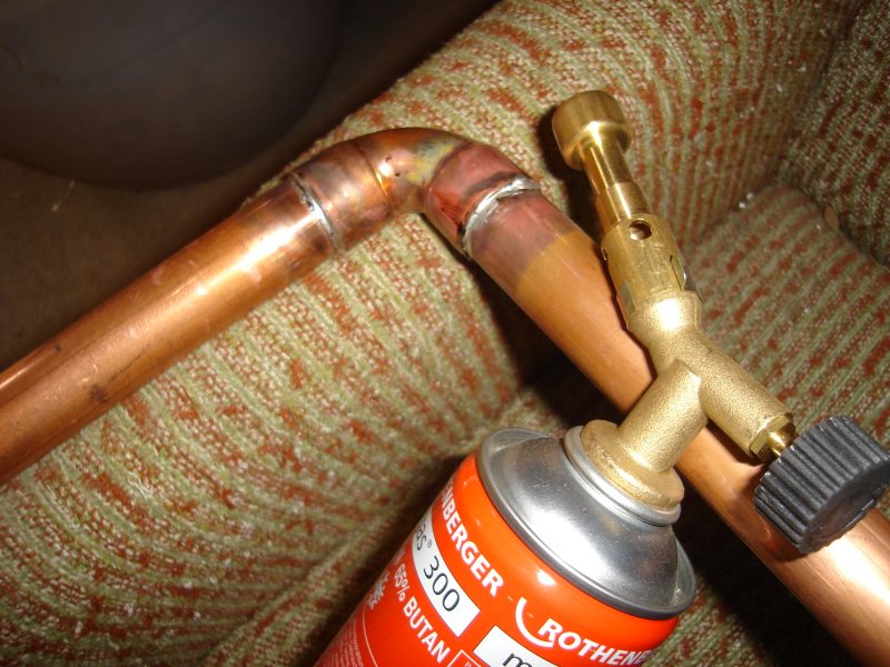

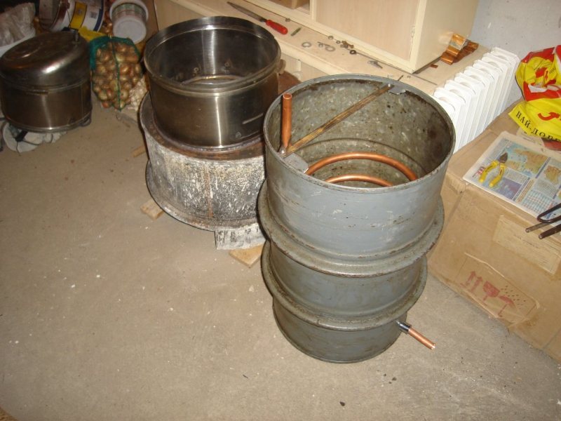

Аз го правя в гаража , и нищо не знам , а е технолог. сложно.
Утре ще запаля ъглошлайфо , и ще снимам какво ще направя .
Ще запаля и мощната си горелка Ротенбергер , ще мажа с флюс
Ротенбергер и припой Ротенбергер
:-D Няма тук у Враца никелови холендри , ще мажем с тесто и плюнка :-D , както лястовичките :-D
Варелът ще го изрежа както казва Рулом , и се отказвам от водната баня ...

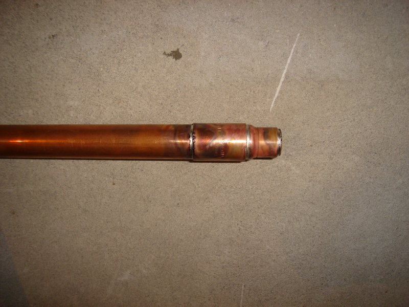

emil_v r - майстор
Ето у десно първият ми опит , и по- натам следващите.
Сметам , че и самият Граф фон Рйотенбергер фон Даххау ,не може да направи по- добра спойка. :evil:

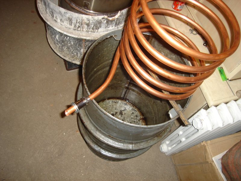

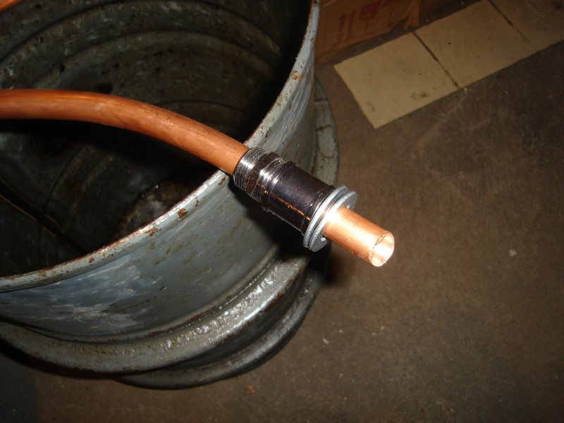

emil_v r - майстор
Лазаре , кажи брат ми дали ще фане припоят между медната тръба , и водопроводният фитинг на снимката .
Става дума за снимка 8975 .
Искам да уплътня изходът за ракия и охл. варел .
Мисля гумена шайба отвътре , или силикон ли ?
Стефан - майстор
Я дай по-голяма снимка точно но тоя елемент. Вероятността да получиш верния отговор е доста по-голяма
emil_v r - майстор
Нипел и муфа 3/4 цола
Резбата на нипелът е малко къса , ще потърся ътре друга част с по дълга резба , че няма място за шайби и гума .
Стефан - майстор
Емо, не се прави по тоя начин. Не разбирам ролята на нипела. На тебе ти трябва елемент, който се уплътнява към стената на варела. И да има отвор за тръбата. В елемента, от външната страна, да има кухина с вътрешна резба, в която да се навие друг нипел. Уплътнението става само с един "О" гумен пръстен. Малко сложно го обясних, май. Ако не бързаш, утре вечер ще ти пратя чертеж. И, ако имаш под ръка стругар, ще си на бял кон. Не ти трябва никаква горелка. :?

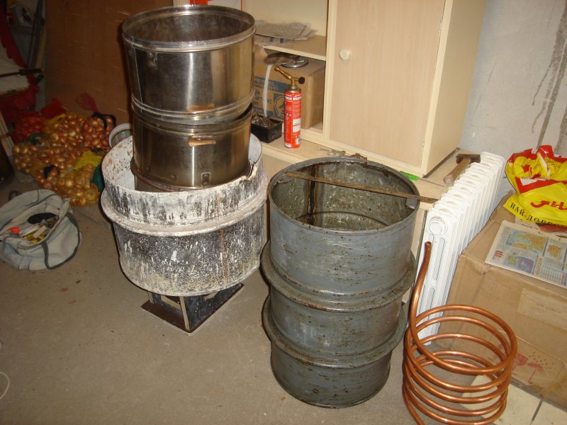

emil_v r - майстор
Ето от днес - готов съм за затвора .
Остана да го боядисам в зелен маскировъчен цвят.
Хората хаблюдаващи форумо да затворят едното око , макар
че ако съм на тяхно място ...
такъв у затвора , без съд и присъда за 2 год . Казанджия в централния .
Помощното стопанство. :wink: :wink:
