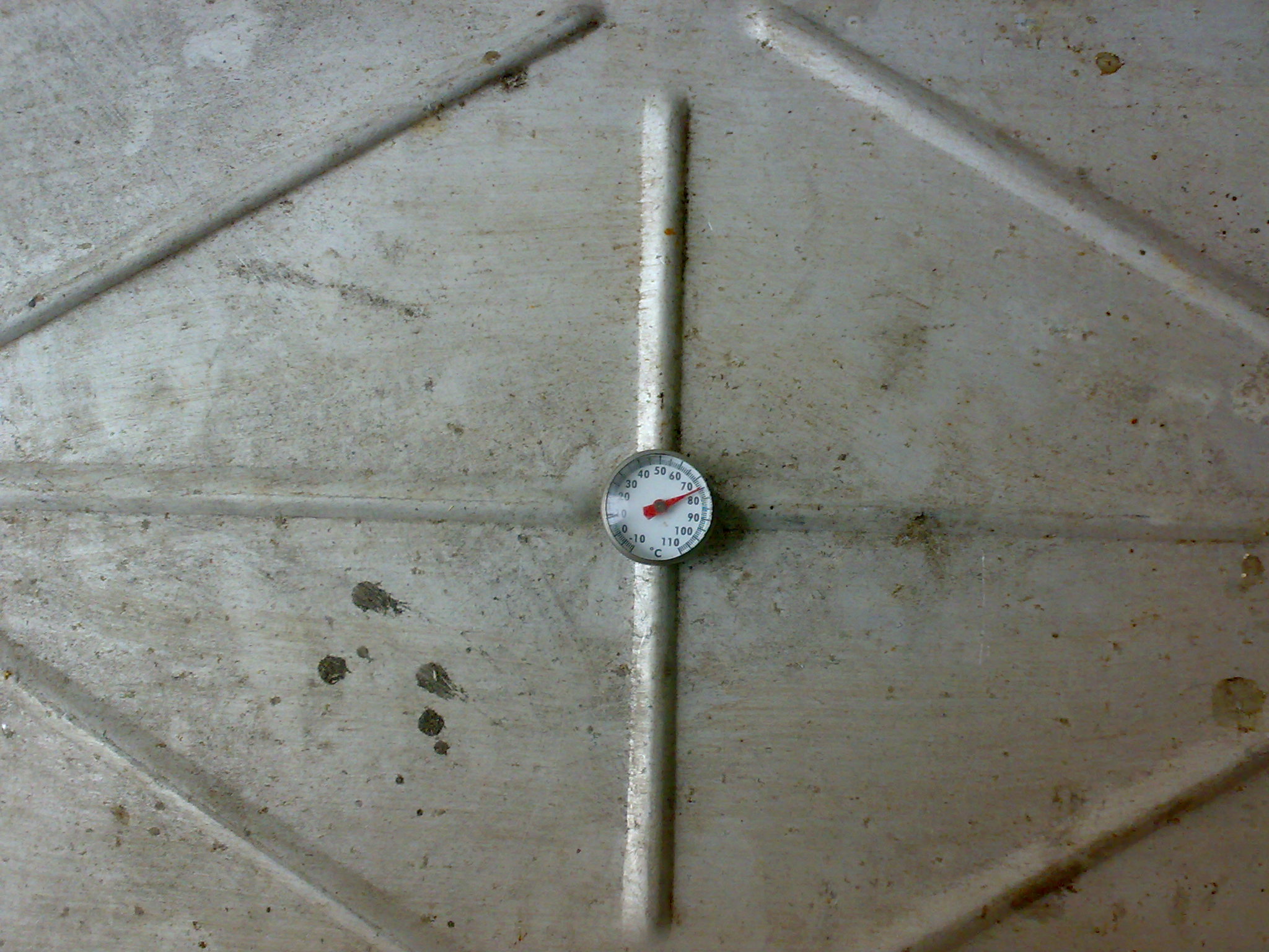

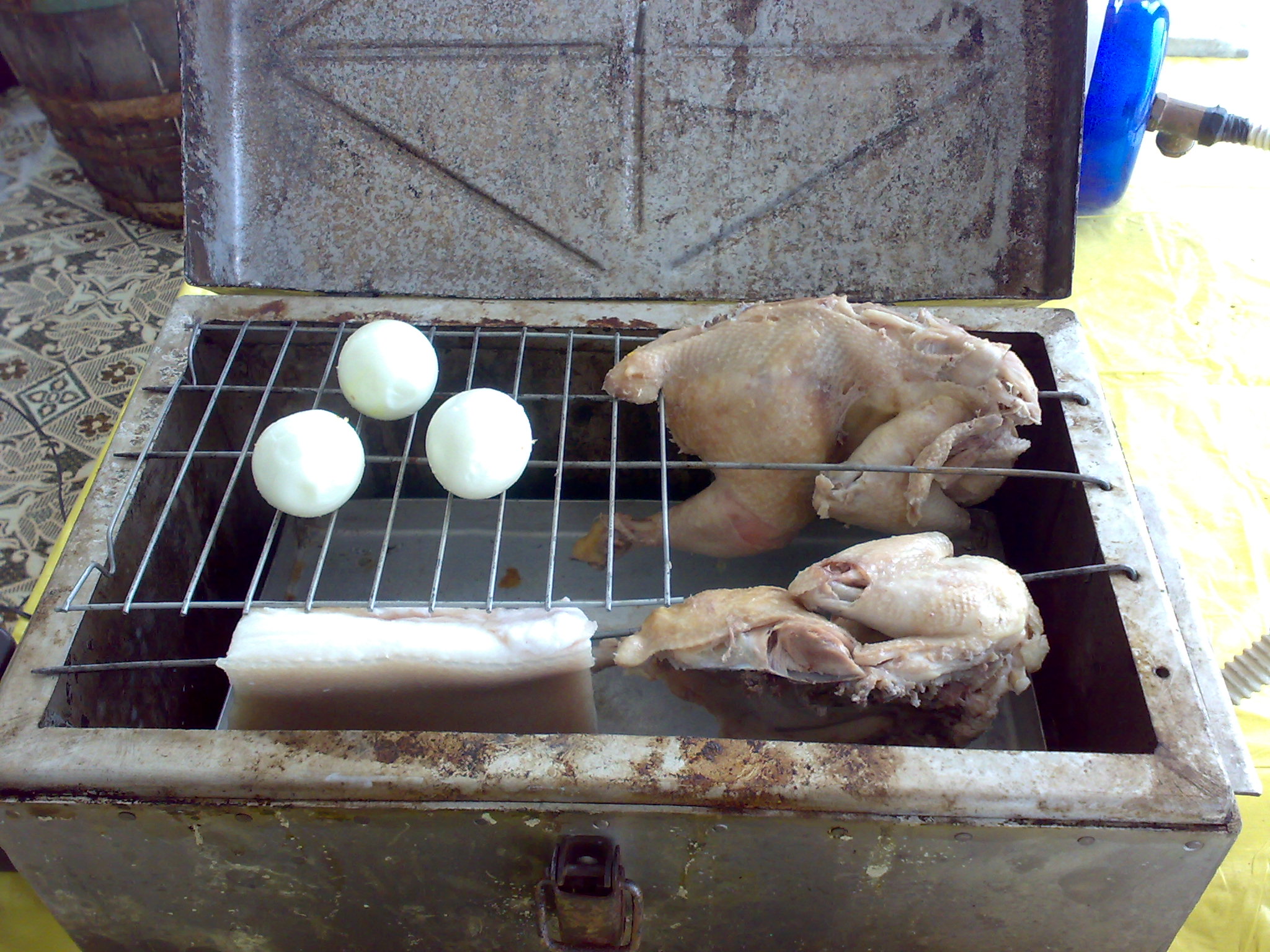

Дааа, започвам с едно малко разочарование :sad: . Подготвих пилето в саламура за около 36 часа, варих го двайсетина минути и го заложих в пушилнята с един брус сланина и три сварени яйца.
До тук добре, обаче като запалих генератора, включих вентилатора като обърках полюсите :-D и вентилатора замина. Сложих един, който ползвам за барбекюто от джанта/ повечето са виждали снимките/ обаче изглежда няма достатъчно дебит и в пушилнята влиза много малко дим :sad: Явно ще търся компресорче за аквариум.... а до тогава по класическия метод- на газовия котлон, топло опушване. След два часа ще постна снимка на готовата продукция. Честит празник :partyman:

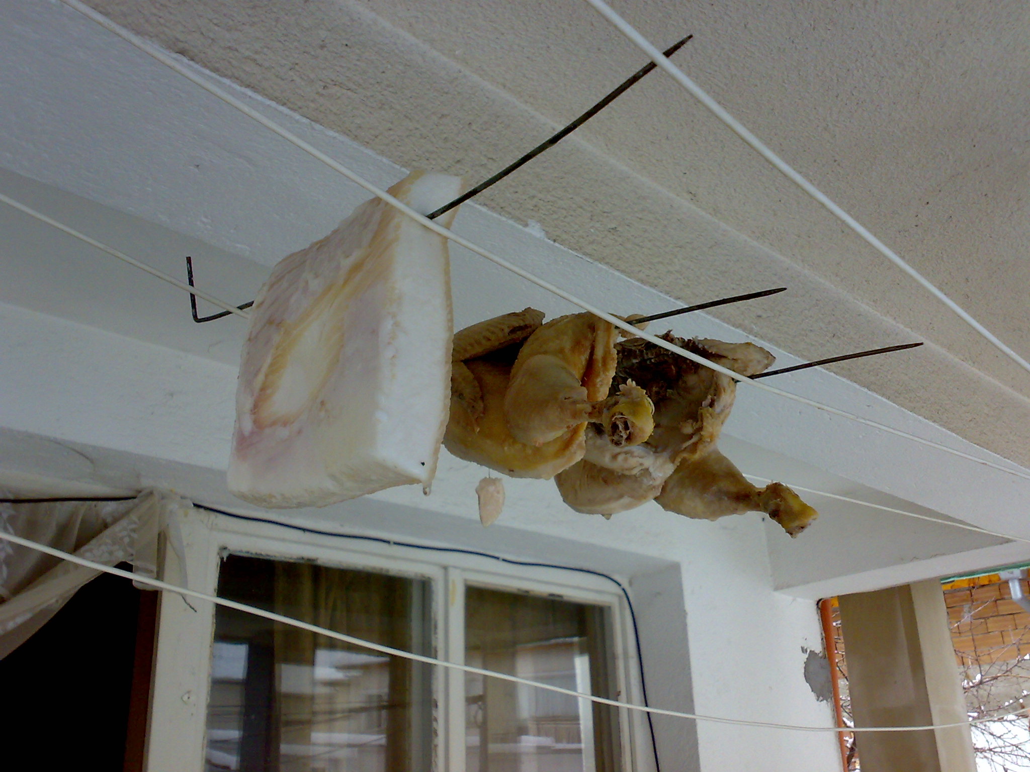

Аз пробвам рецептата на един съфорумец от ракията.ком. А тя е/ направо копвам и пействам, само ще му поправя граматическите грешки доколкото мога :-D /:
Слагам отрязаното на две пиле във саламура/слага се толкова сол във водата че като пуснеш едно яйце то трябва да изплува и да се покаже на повърхността колкото 5 стотинки/ да престои за един ден.След това го вадя и го слагам в скороварка в която има вода само до решетката/моята скороварка има оригинална решетка,ако няма може да се ползва чинийка обърната с дъното нагоре вместо решетка/,слагам половинките едно върху друго.Затварям скороварката и слагам на котлона. Варя пилешкото 10 минути от започването на излизане на пара през баланса.Ако варенето е повече пилето направо се е разпаднало вътре и е на парчета.Това време е за бройлер, ако е домашно или кокошка се вари 15 минути, свинското държа около 20 минути. Ако е по-тънко 15-16, а по дебело 20 мин. Но не повече. Изваждам пилешките половинки и със здрава връв ги връзвам за костта на копана,оставям ги да изстинат и да изсъхнат и хоп в тенекията .
Рибата я пуша по същия начин ,но без саламура и без варене .Само за 10-12 часа в сол измивам я малко и като изсъхне хоп в тенекията.Свинското го режа на толкова дълги парчета че като ги закача на електродите да не опират в талаша.Благодаря за идеята за стария хладилник!!!Имам такъв и се чудих къде да го хвърля.

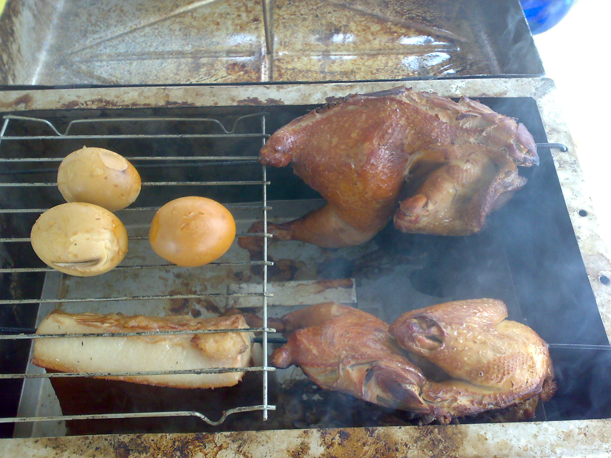

Такааа, прецених че един час на 70-80 градуса е достатъчен за опушване на мръвките защото предварително бях посварил пилето
Всичко беше наред :supz:
Промених малко рецептата на на колегата, той не изварява после а направо ги окачва да изстинат. Аз ги пуснах за десетина минути във вряща вода/ без яйцата/ и след това ги закачих отвън да изстинат
