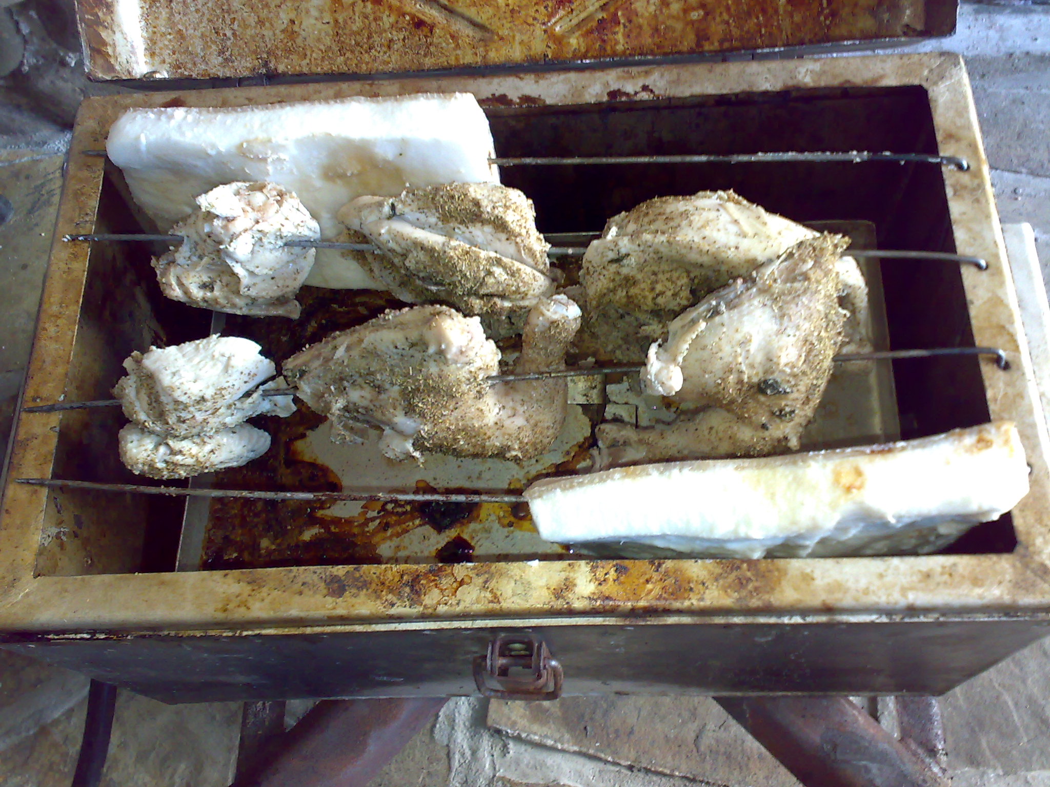

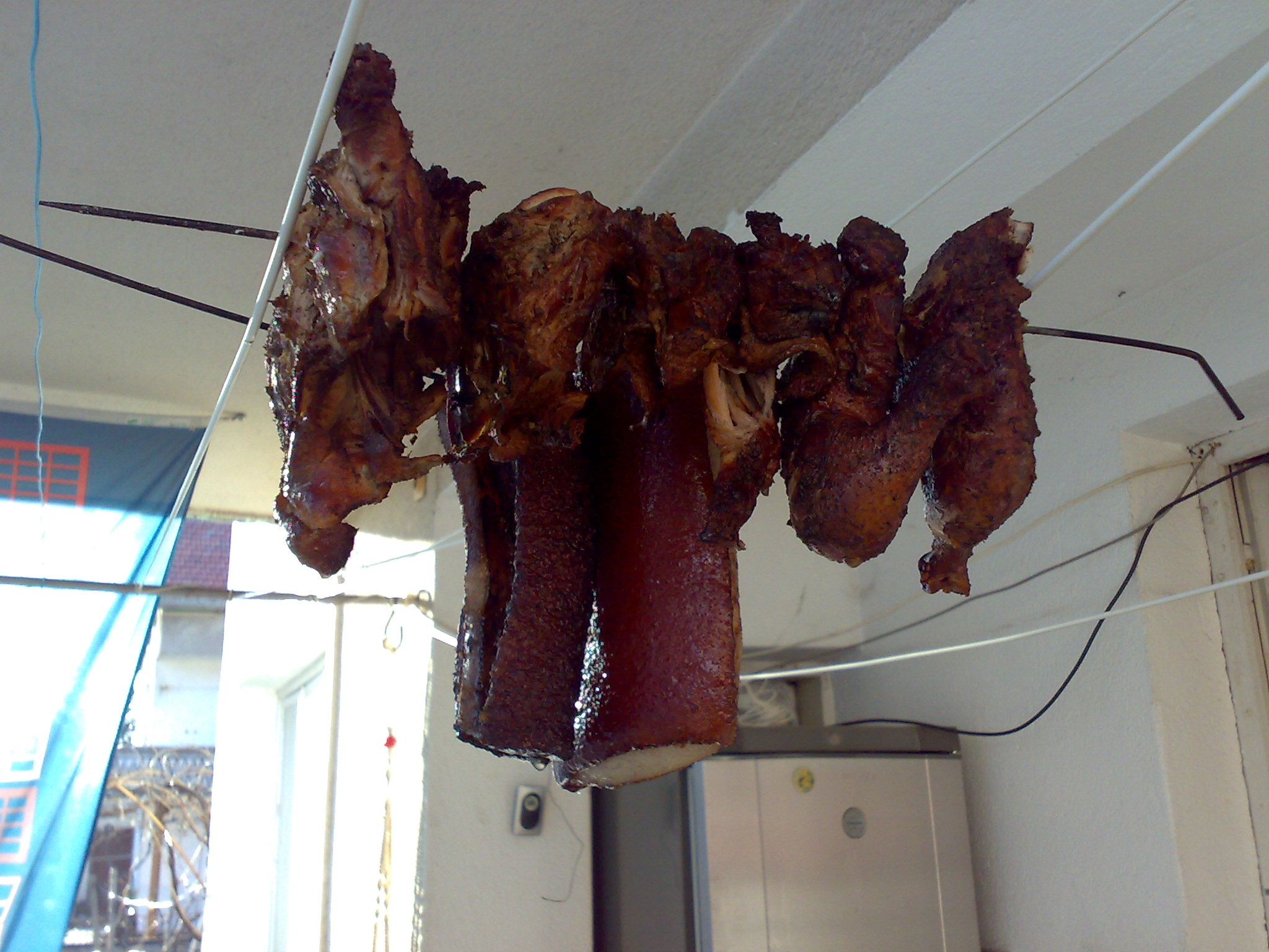

Стив, не каза как в станало пиуто....
Според мен трябваше да направиш половините по различните начини....едната да я свариш преди пушене,а другата след, за да имаш най-точна база за сравнение....
Сланината как я направи.....нещо си станал потаен
stiv1961
- Мнения: 5124
Няма тайни

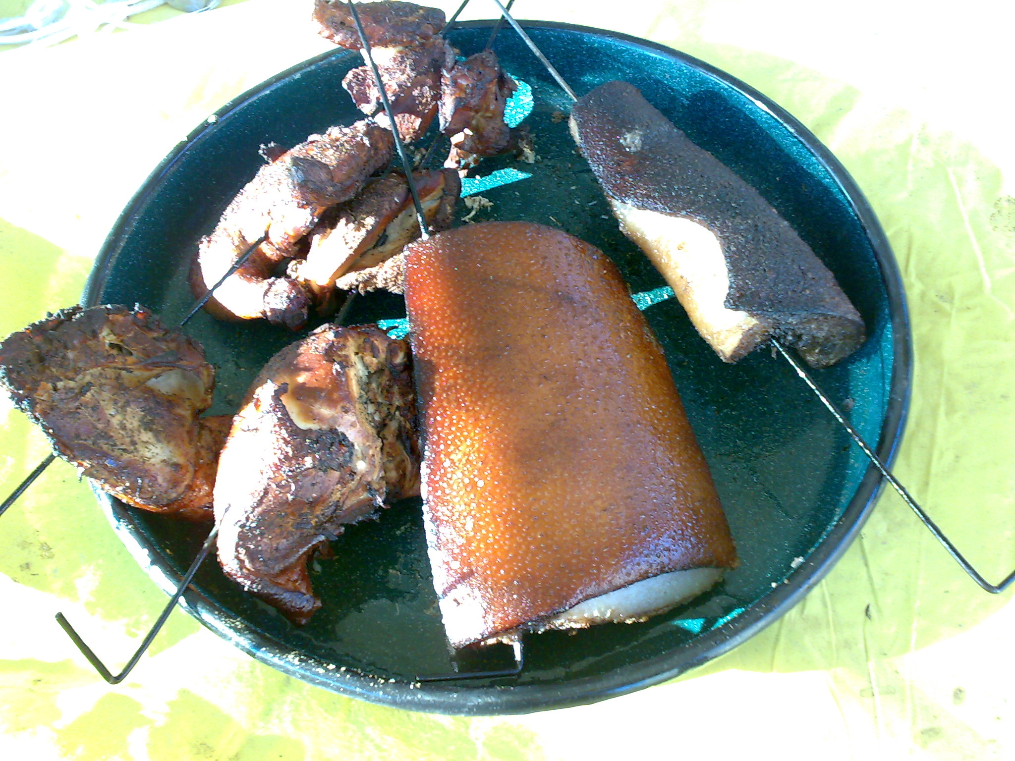

, сланината я извадих от тенекията, изплакнах я с вода, подсуших и.. на шиша. За пилето съм го обяснил в горните постове. Даже си мисля, че преди опушването трябва да се свари още малко. Колегата го вари 10 мин. в тенджера под налягане, аз го варих 20 мин. в обикновена тенджера. Получи се малко жилаво, но пък за сметка на това много вкусно. Следващия път ще увелича времето на 30-40 мин. и ще шпиковам със сланинка за да стане по- блажно

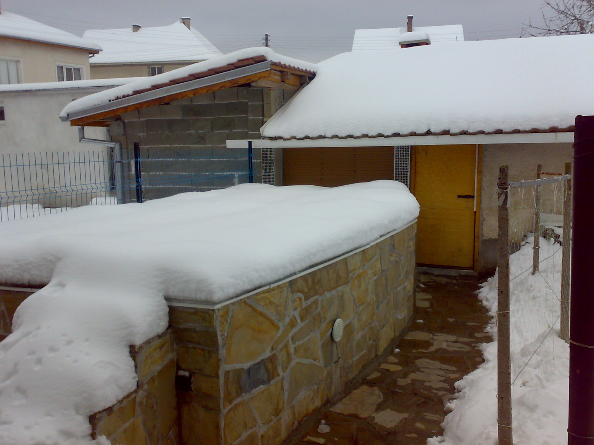

Какво да се прави в тоя сняг освен свинско, винско и приятели да сподеят трапезата

Пробвай първо да опушиш,а след това да свариш,а за шпиковането....не съм правил такова..
Струва ми се,че е доста варенето, ако наистина е в тенджера под налягане...
Аз варя заек 10-15 мин, пиле скоро не съм правил, но ако е по-големичко и цяло, може и 20-25 мин,но в обикновена тенджера
п.п. преди правех заек в тенджера под налягане...
правих няколко пъти,но все дърти зайци,но веднъж се случи млад...на 4-5 мес. и като съм му хванал мярката да го варя 30-40 мин и...познай, вътре беше на каша всичко...
