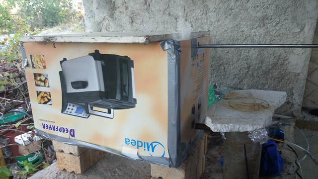

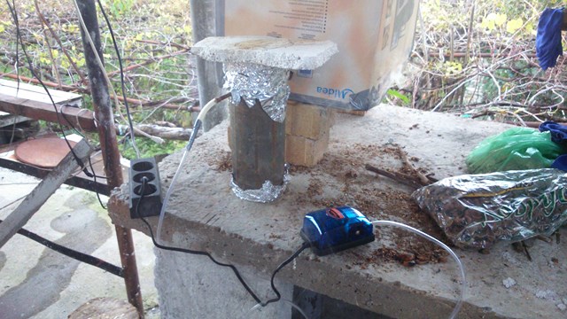

Ето днес какво сътворих набързо. Сега ще мисля някакъв сандък да го използвам на мястото на кашона. Иначе вътре съм заредил две парчета вратле.

Това компресорче ли е, има ли добър дебит, в смисъл духа ли достатъчно пушилка в кашона. Аз системата я направих ама нямам източник на налягане :sad:

stiv1961 написа:
Помпичка за аквариум, духа си нормално и няма проблеми. Цената е от 5 до 10лв, аз взех от 5 . можеш ли да ми пуснех схема и размери на твоята система?
stiv1961 - майстор
То схема няма, всичко е импровизация от подръчни материали, виж на стр.15 от темата. Даже и клип съм направил. Ноооо дебита на вентилатора е малък, за това търся нещо по-яко.
