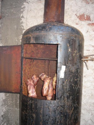

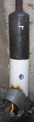

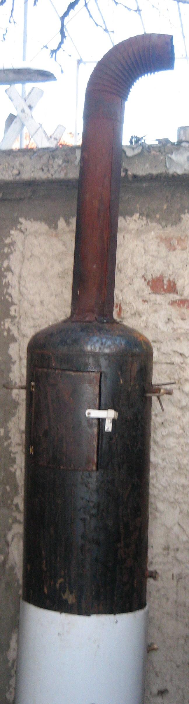

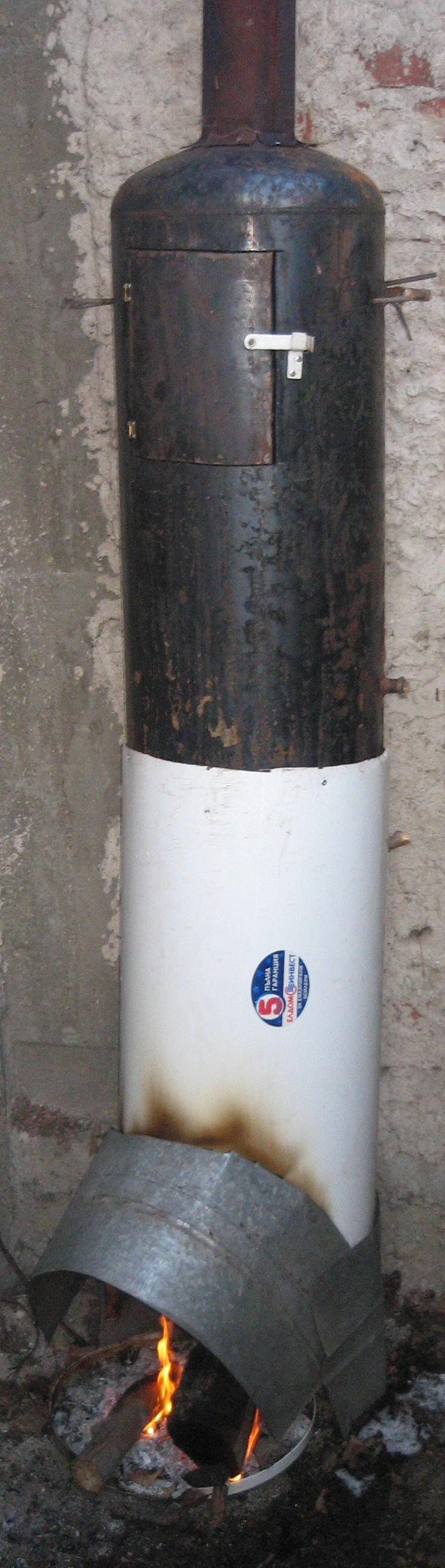

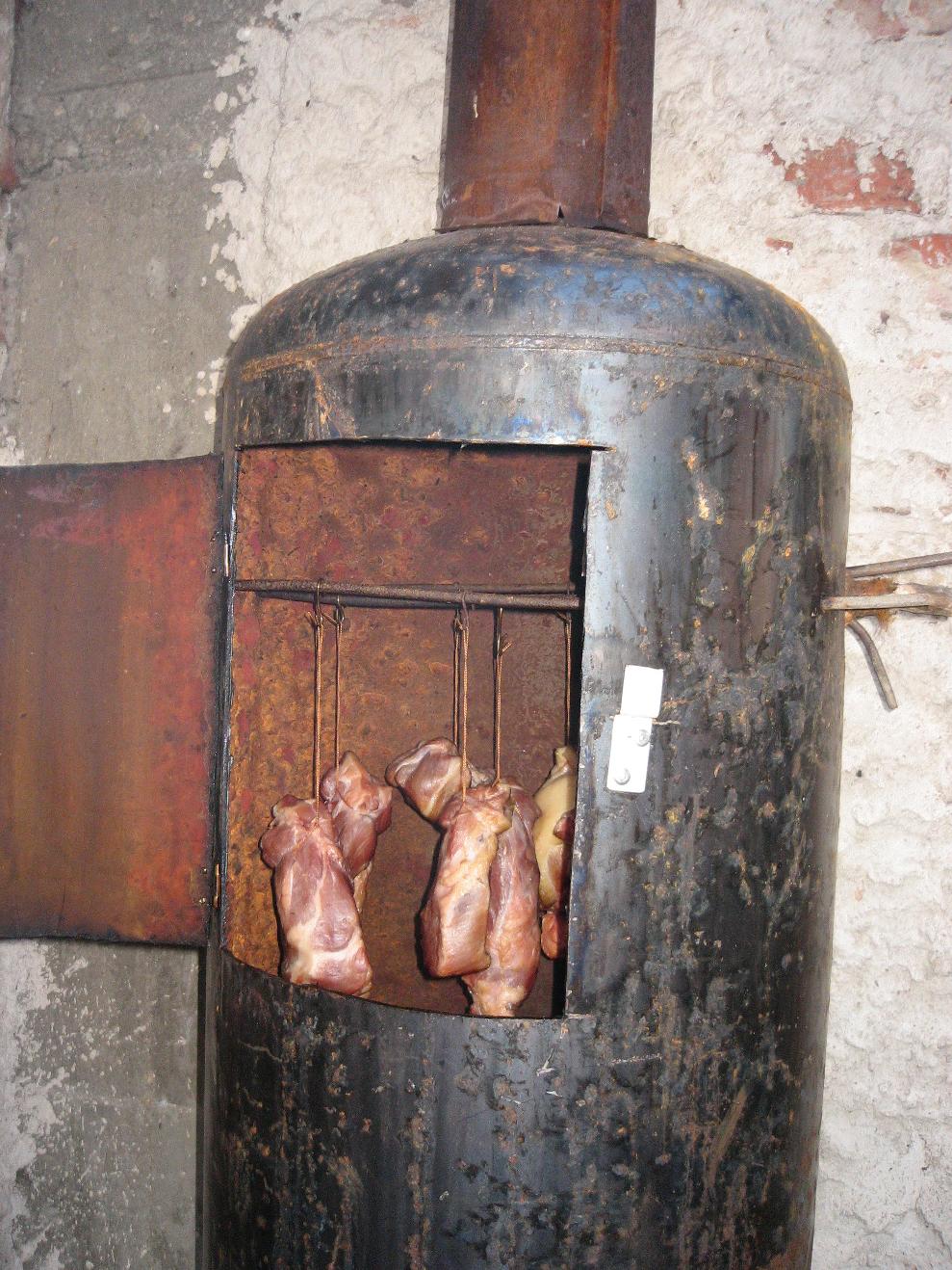

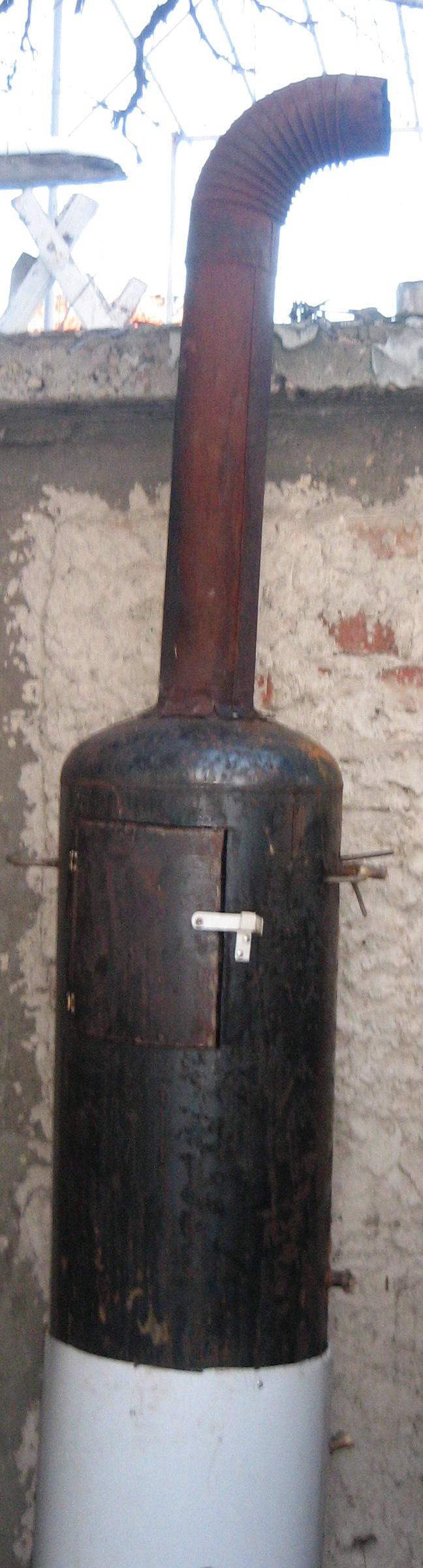

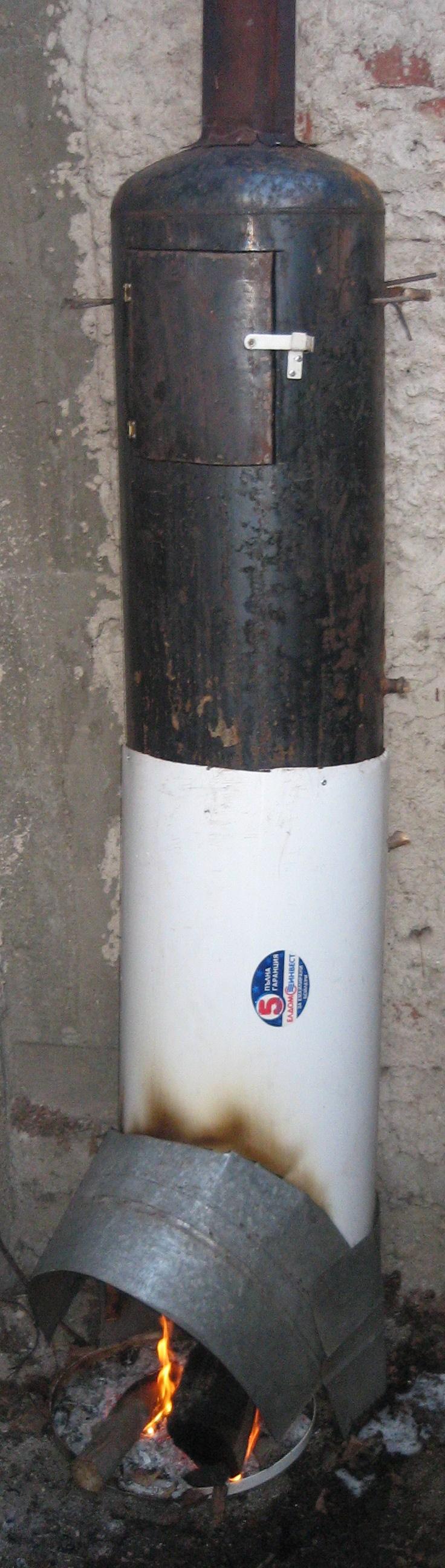

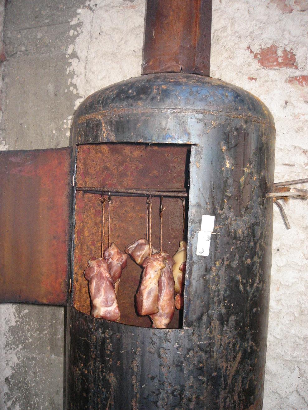

Да се похваля и аз с втората младост на моя бойлер. Мисля, че снимките говорят сами за себе си, но ето малко пояснения:
- на водосъдържателя е изрязано долното (на снимката) дъно; отвора за нагревателя е отгоре - от там излиза димът; водосъдържателят е закачен на собствените си опори
- обшивката на бойлера е закрепена към водосъдържателя с нитове; отпред долу е изрязан полукръг и огъня се пали отпред
- вратичката за месото е на нивото на очите; при разгаряне на огъня (първите 15-20 мин) водосъдържателя при вратичката е топъл; след това става хладно-топъл (получава се студено пушене)
- дърва използвам каквито са останали от баща ми - сухи, 2-3 годишни

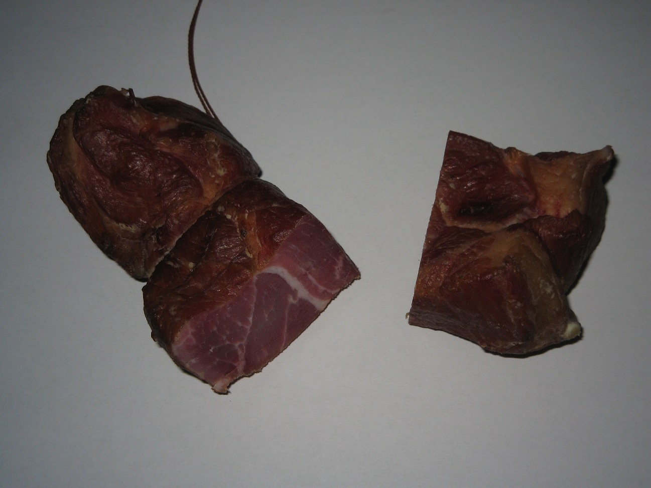

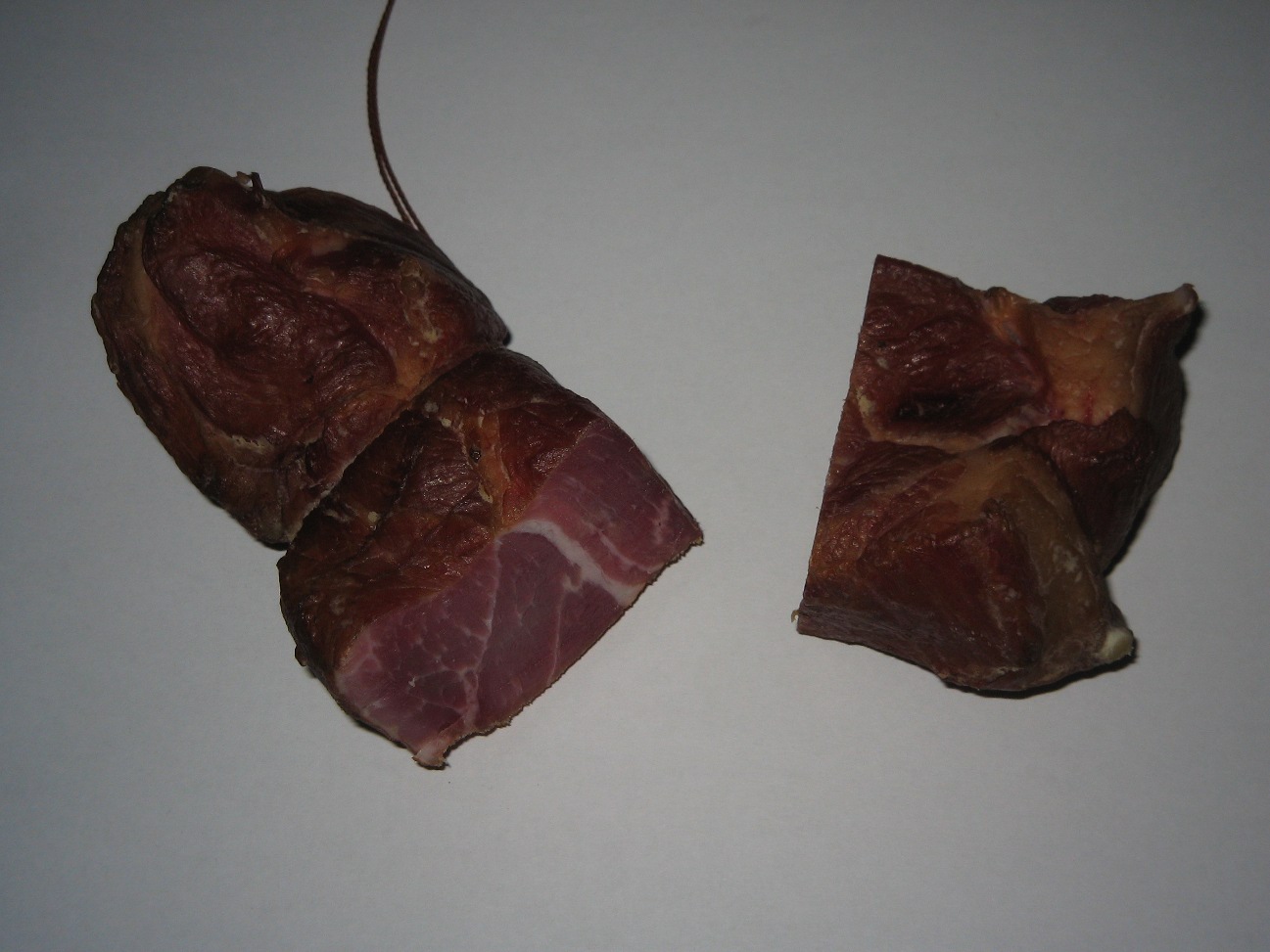

- месото го покривам със сол в съд за 2-4 дни; изкисвам 4-6 часа; закачам го след обяд и поддържам слаб огън до към 22-24 часа; свалям месото на следващата утрин - времето трябва да е студено
Това е!
