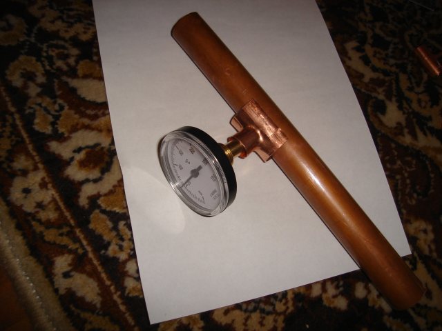

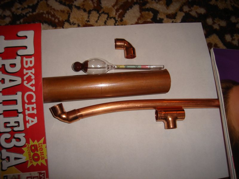

Ново от днес ...
Стефан - майстор
Емо, ще споделиш ли как мислиш да ползваш това новото от днес?
emil_v r - майстор
Ами термометъра на входа на лулата , за ... още не знам защо.
спиртомерът за он-лайн гледане алкохолният градус , понеже е
досадно постоянно да гребиш и мериш в чашка.

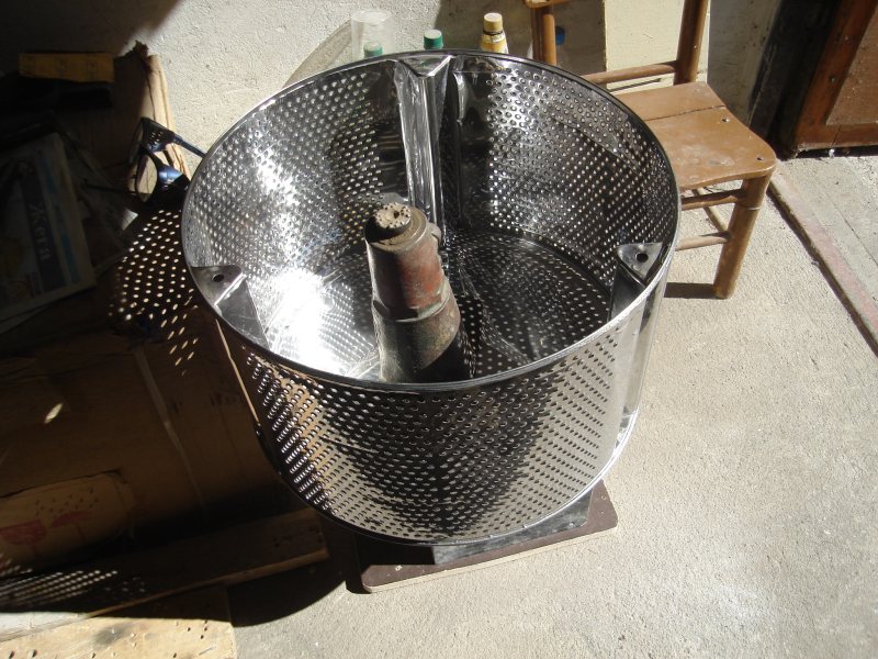

Барабана + крика в него за преса за плодове .

Стефан - майстор
emil_v r написа:
Ами..... :evil:
Ами, ако приемаш съвети.
1. Термометъра си решил да го поставиш на правилното място/според мен/. Той е необходим, за да отделиш метиловия от етиловия алкохол. Малко преди да потече дестилата, гледай внимателно термометъра. Не трябва термометъра да превишава 65 градуса по Целзий. Всичко, което изтече/до пълното спиране на дестилата/, го хвърляш. Тове е метилов алкохол. След 67 градуса започва да тече етиловия алкохол.
Има и друг практически начин за отделяне на метиловия алкохол. При желание от твоя страна, а и който друг пожелае, може да го пробва на практика. Той се състои в следното. Взема се напълно прозрачна пластмасова бутилка, и се отрязва конусния връх. Напълва се до половината с вода. Поставя се в съда, в който тече дестилата така, че дестилата да тече в бутилката. След приключване на дестилацията, на дъното на бутилката ще видите нещо, което със сигурност може да ви направи трезвеници. Това нещо е метиловия алкохол, в смес с водата. В горния край на бутилката може би има около 300 грама етилов алкохол, но вярвам, че цялата бутилка ще я изхвърлите.
2. Това е български спиртомер. Много по-точни са от разпространените на пазара руски ментета.
Забележка - градуса е по-добре да се мери не с гребане от общия съд, защото може да изпуснеш ракията. Края на истинската дестилация е тогава, когато се измерва последното изтекло количество. Спира се на около 40-42 градуса. След това започва да тече потока при малко по-силен огън.
3. Пресата. Добро решение е да се използва барабан от пералня за извличане на течната фракция от готовия материал. Помисли да замениш тоя крик с винт и гайка, + здрав кръгъл капак. По тоя начин ще вариш само течност, и опасността от загаряне на дъното се намалява в пъти.
Успех!
emil_v r - майстор
Мерси много за съветите :prayer:
Не съм измислил още конструкцията на пресата , ще бъде без крик с винт .
Има проблеми как и къде да събирам сока , винта да дърпа двете дъна едно към друго , или външна рамка от винкел ...
което става по- тежко...
