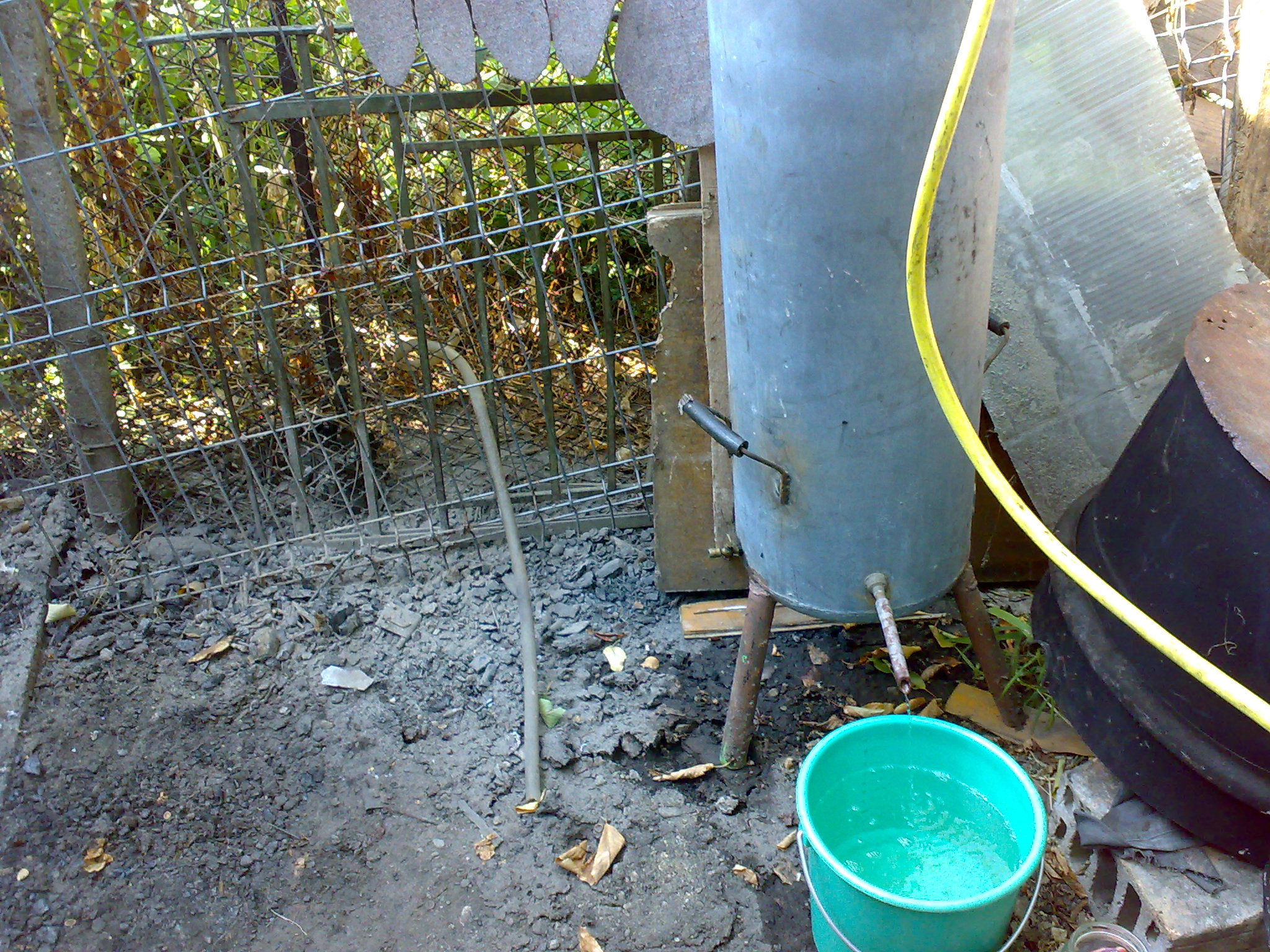

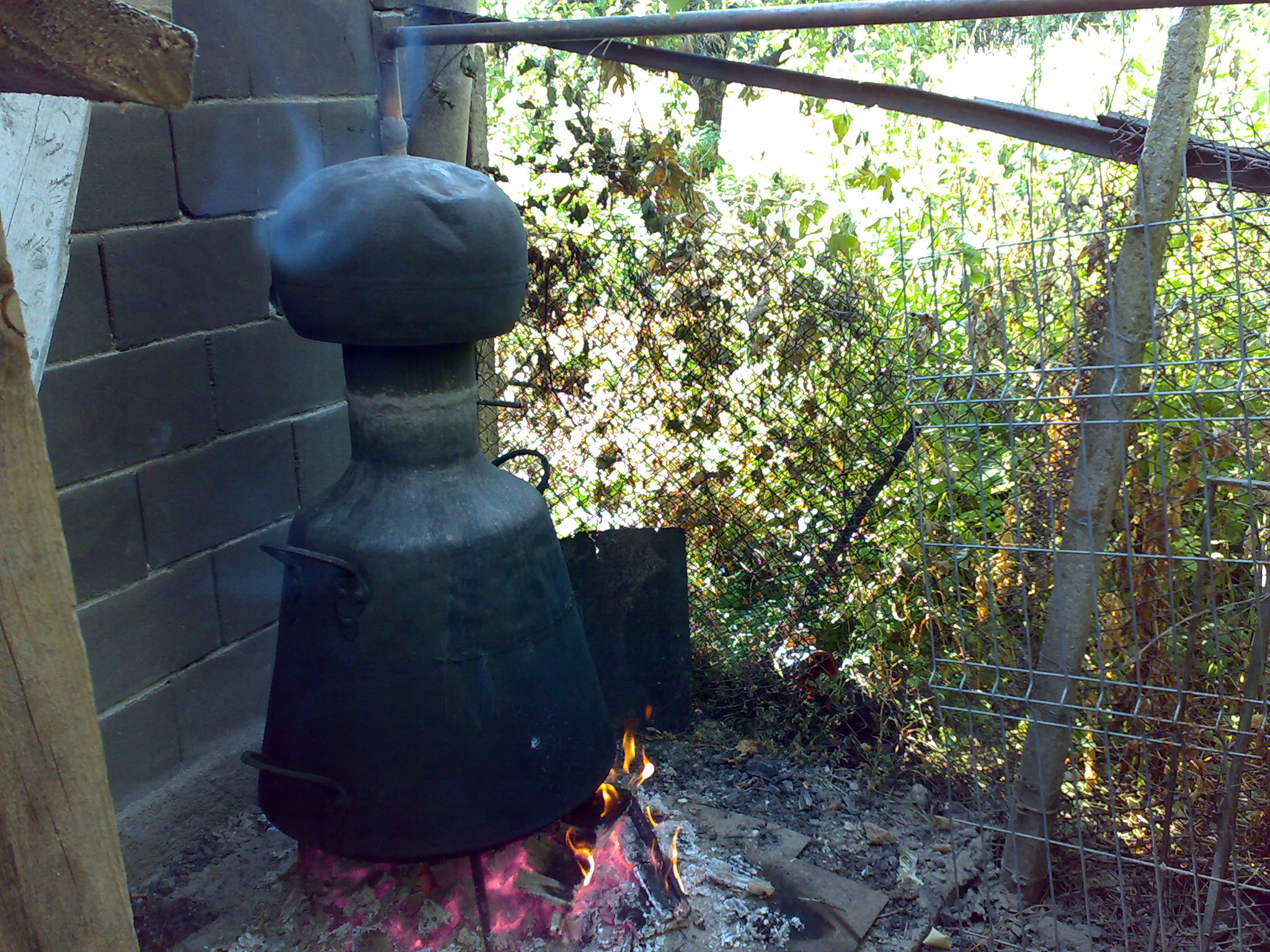

Докато спорите аз направих преварка на джанковицата
и заредих сини сливи/ Мъглижки едри и сочни :-D /
