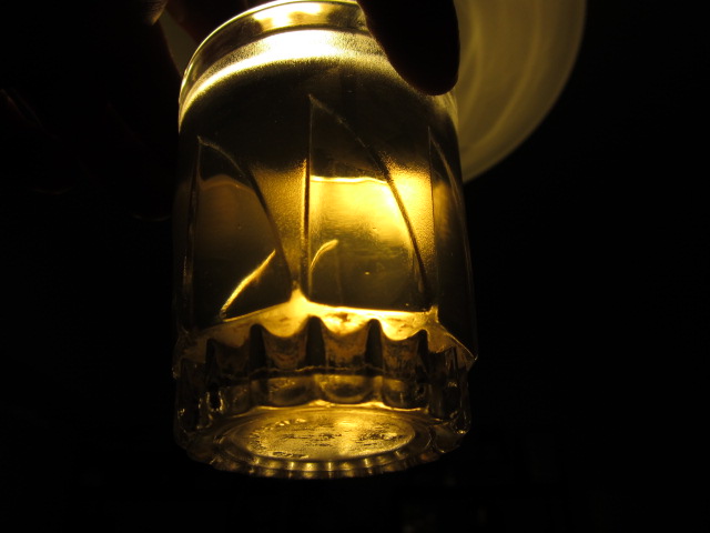

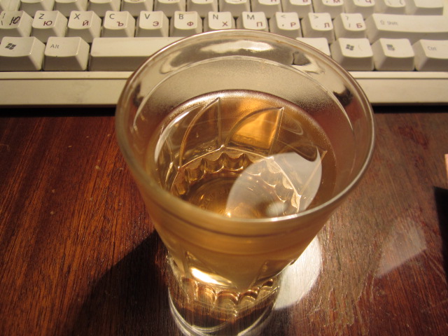

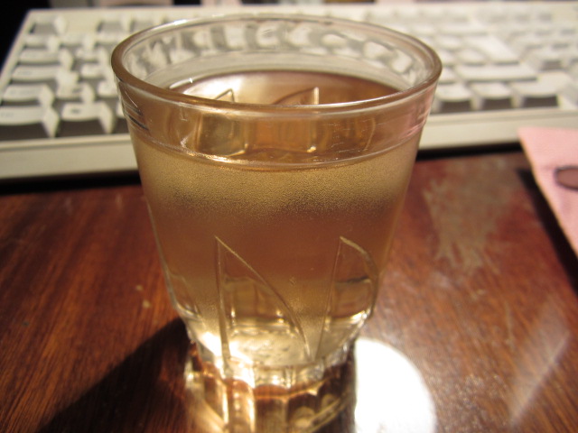

...наближават празници, ще трябва да се полива и с винце...по тоя повод слязох в мазата да видя как е стоката тая година...отначало голямо чудене падна :? , накрая се изнервих :x и на случаен принцип пуснах от левия ред третото буре най-горе в дясно-вътрешната маза :mrgreen: ...ммм...като го опитах -елексир :tonqe: ,лъзга се в гърлото ,отива направо като в картича дупка :drinkers:
