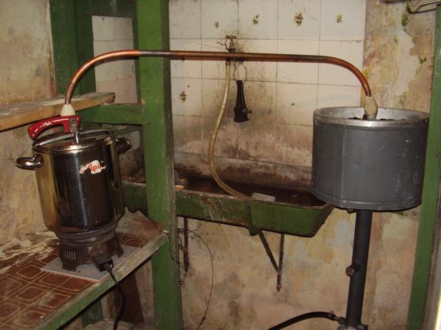

Последно нейде четох, че това е и класическата грешка- серпентината трябва да се сгъстява надолу- по този начин по- голямата част е на по- студената вода, която е отдолу. Ама казана е красавец.
emil_v r - майстор
Докато мине през охладителя , добрата ракия е отлежала и годна за пиенье. :evil:

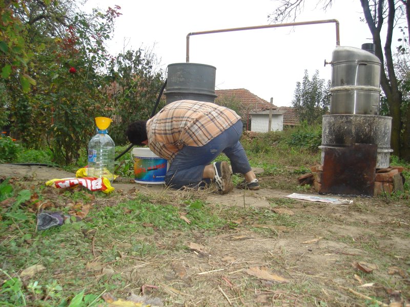

Браво Емо.Сега започвай да отделяш по-малко за другия казан.От мед.Това сифтето ли е на казанчето?И един съвет.Направи му една барачка да не го вали дъж.И да я направиш по-широка.Казаните по-принцип са с по-два комина.Разбираш ме нали.Всяко начинание след време се изплаща,трябва само да си постоянен.
