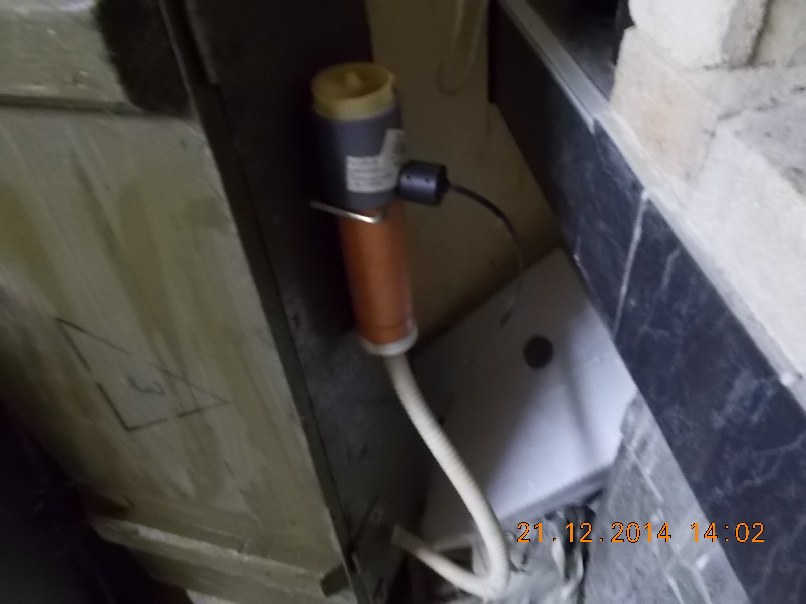

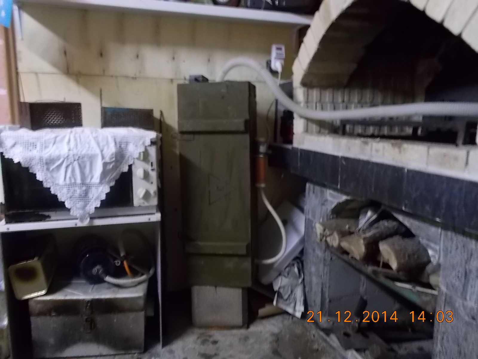

Такаааа, веялната е готова. Митко( kuger) ми подари едно доста яко вентилаторче, напъхах го в една ПВЦ тръба ф50, оттам намалих на ф22-23 с една гофра и вкарах въздуха в сандъка за боеприпаси :-D Отгоре гофра ф34-36 да излиза въздуха към комина. Направих го с такъв отдушник защото след време мисля да правя димогенератор като братушките и да ползвам сандъка за опушване на мръвки. Нагласих таймера да се включва 8 пъти по за 5 мин. през деня. През нощта няма смисъл. От тук нататък започва сравняване за готовност между сандъка и пръта :partyman:

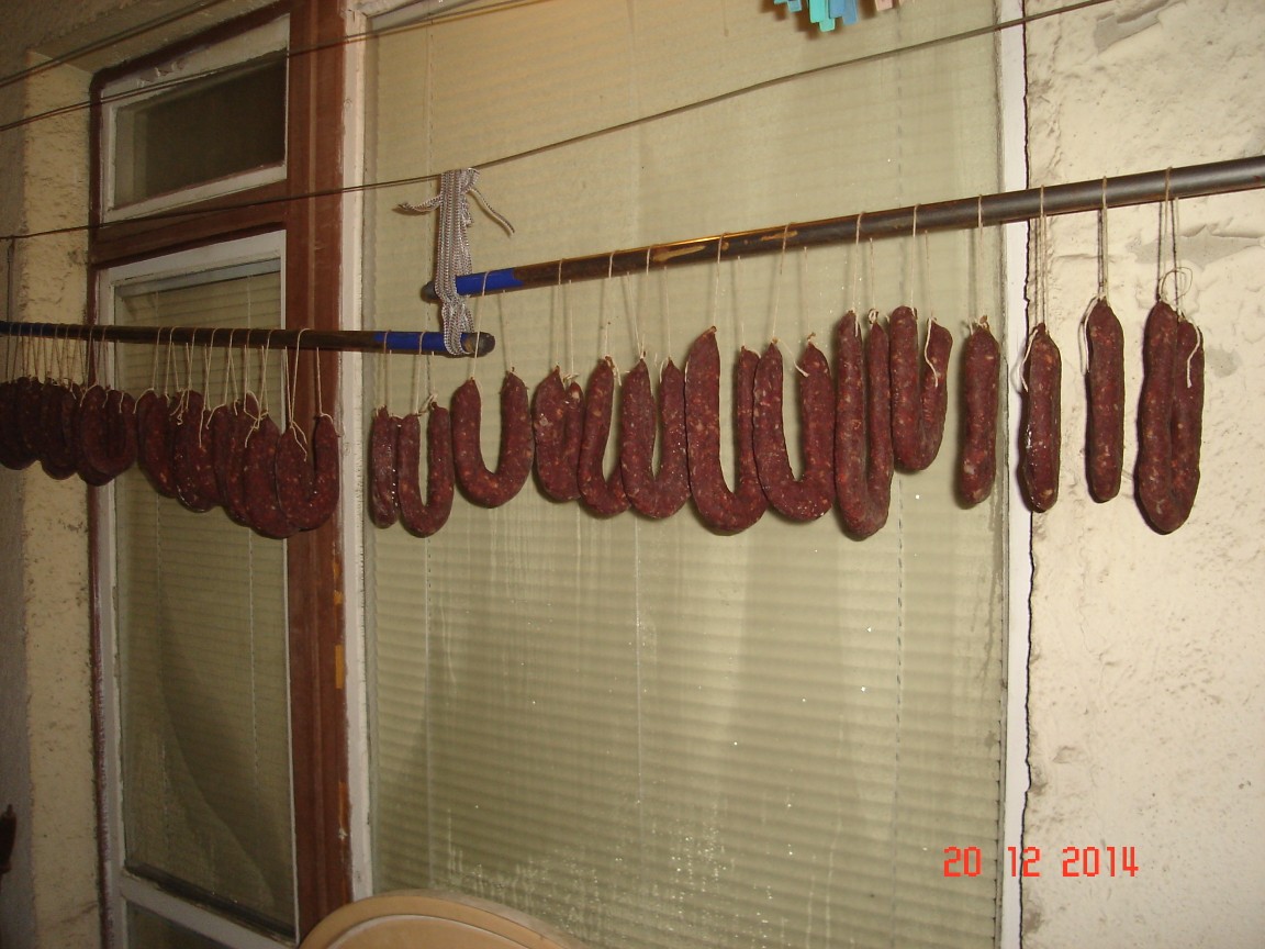

Ето ги и моите, свалих ги днес да ги валирам още веднъж.
Че е мъгливо и влажно сега у софийско- така е, но са поизсъхнали що-годе. Стават за мезе.
